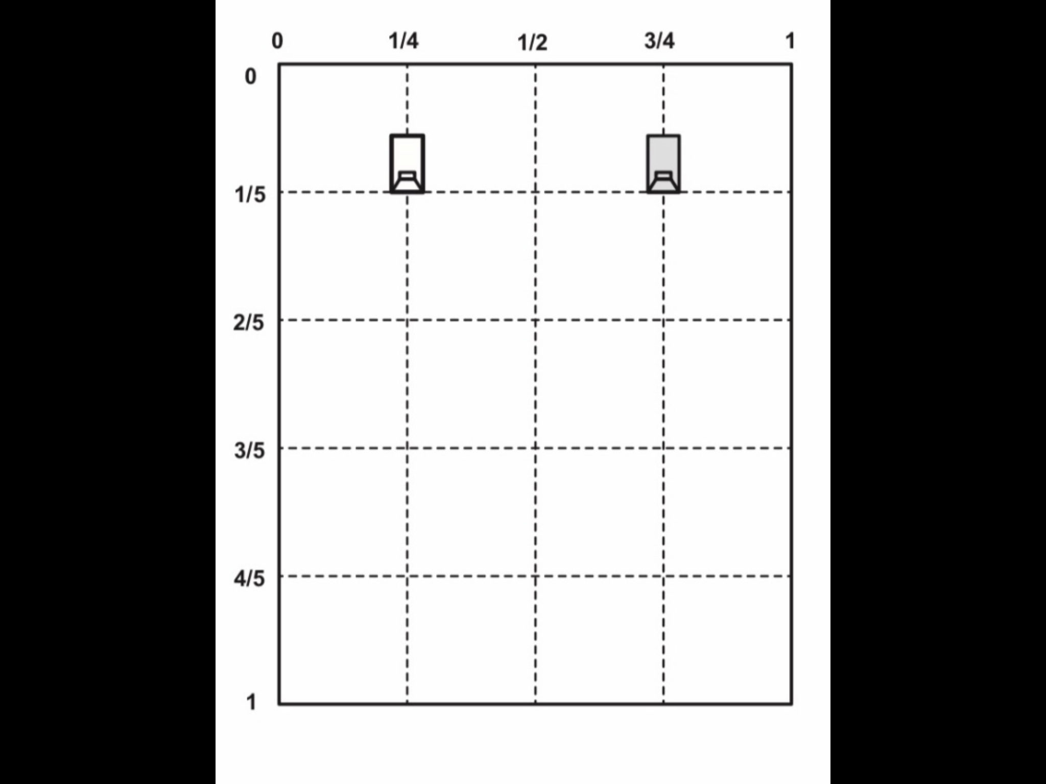

Pomieszczenia sa podobne ale czy ustawienie (miejsce siedzenia i glosnikow jest takie same?
Z opisu biura zrozumialem wnioskuje takie pomieszczenie, ktore bym urzadzil w nastepujacy sposob (biurko po srodku nie pod sciana)
Kiedys mialem taki setup i dzialalo to calkiem dobrze
Siedzenie tez 1/5 od tylnej sciany

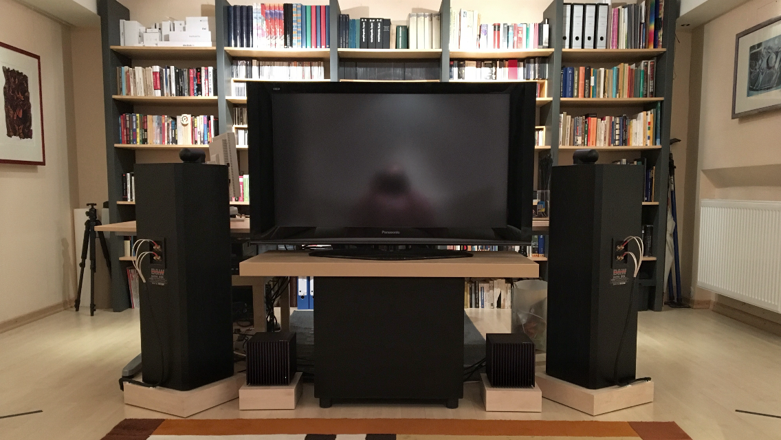

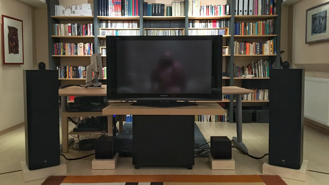

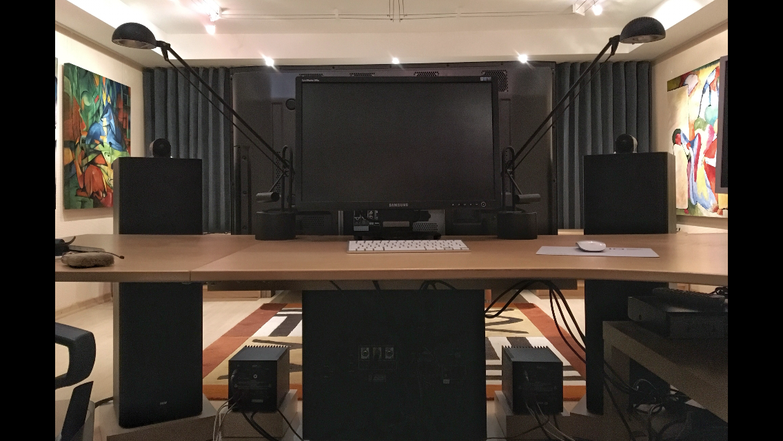

tutaj jeszcze jeden pomysl.
Przez wiele lat wyprobowalem nieskonczona ilosc kombinacji.
Ta tez byla niezla. W zaleznosci od miejsca siedzenia (za biurkiem albo na kanapie) musialem obracac glosniki. zwroc uwage na subwoofer pod biurkiem. To byla topowa kombinacja
