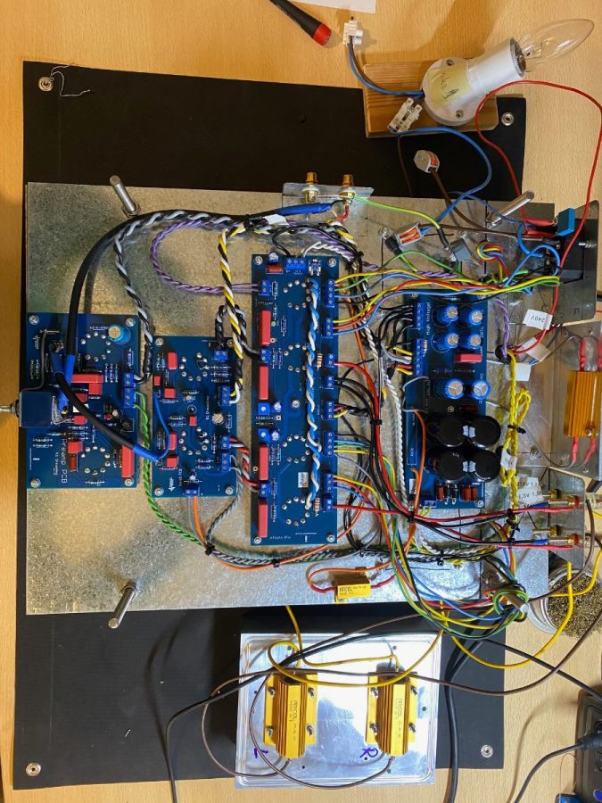

Witam serdecznie. Chylę czoła wszystkim którzy poświęcili swój czas aby poprawić DA Reduktora. Jak bym wiedział co się "kroi" od początku to bym nie wchodził do tej rzeki i sięgnął po projekt Madrasa. Stało się i walczę dalej.
Płytki wszystkie ori DreamAmp v9.0 i trafa Trafan przeleżały ponad dwa lata. W ostatnim tygodniu poskładałem całość na desce. Odpaliłem przez żarówkę i dupa.
Modyfikacje/przeróbki jakie zrobiłem przed pierwszym odpaleniem:
Zasilacz:
- dzielnik R122 12k 50W + R121 2k2 25W.
- R94 zmiana na 100k
Płytka mocy:
- Zmiana sprzężenia zwrotnego.
Płytka lamp 6AN8:
- wymiana rezystorów R88 i R89 na 22k oraz kondensatorów C60 i C61 na 100p
- diody UF4007 po sztuce do lamy na nogi 2 i 3. (Anoda idzie do 2 nogi.)
- tor audio zamieniony lewy/prawy kanał pomiędzy płytkami 6AN8 a 7189
- użyty kabel audio krótki Mogami o niskiej pojemności
Lampy jakie użyłem to nowe Tungsole 4x7189 i 2x12AX7 plus Sylvania używki. Wszystkie sparowane.

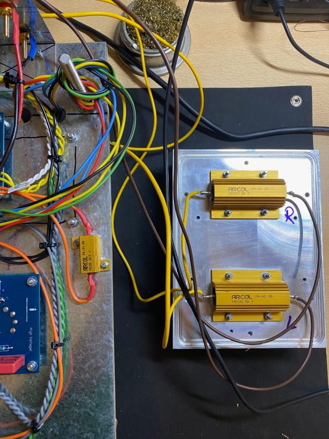

Napięcie w sieci 247V (UK). Użyty odczep 240V. Obciążenie sztuczne 2x8Ohm 100W jak na fotce. Trafa głośnikowe podłączone (NFB). Brak sygnału wejściowego.
Pomiar przy pierwszym uruchomieniu bez lamp. Żarówa (60W) rozbłyska i gaśnie prawie całkowicie.
+B1 394V
+B2 328V
+B3 314V
+B4 147V
+B ? tu nie ma nic ?
TP1 -14; TP2 -14
Napięcia żarzenia wszędzie OK (6.3, 12.6)
AC z trafa też Ok. 150V, 30V itd
Lampy 7189 i 6AN8 leciutko się żarzą natomiast 12AX7 wcale. LED czerwona na preampie nie świeci się wcale (powinna?). Sztuczne obciążenie zimne jak lód. AC RMS 1mV na wyjściach głośnikowych.
Problem się zaczyna jak odpalam z lampami... żarówka częściowo przygasa natomiast prawie wszystkie wartości napięć spadają o połowę ?! Jak zabieram po lampie i odpalam to stopniowo się podnosi. Tak jakby Trafo nie wyrabiało.
Nic się specjalnie nie grzeje. Sprawdzałem kamerą termowizyjną. Jestem w kropce. Sprawdzałem też inny komplet lamp i jest ten sam efekt. Ewidentnie coś spartoliłem. Czy mogli byście proszę zerknąć na fotę fachowym okiem? Jedyne wątpliwości mam do Alpsa 250k (niby ori) ale to raczej odpada...
Wszystkie sugestie mile widziane. Krytykę przyjmę jak dobrą whisky w gardło 🙂 Dzięki!

Lampy w przedwzmacniaczu słabo się żarzą ten typ po prostu tak ma.
led w przedwzmacniaczu zapala się tylko gdy włączony jest filtr loudness.
Podejrzewam że przyczyną spadków napięcia jest żarówka, jak nic się nie dzieje to możesz bez żarówki podłączyć. Na facebooku jest grupa SinusNoise w zakładce „multimedia” powinien być pdf Mariusza Jaglarza z instrukcją połączenia płytek, ściągnij sobie i sprawdź czy masz tak samo.
Jak zrobiłeś dzielnik napięcia to bias trzeba ustawić np. ze spadków napięcia na uzwojeniach pierwotnych transformatorów głośnikowych, bo oryginalne napięcia są nieaktualne.
W razie czego śmiało pytaj też mam dreamampa na płytkach reduktora i postaram się w miarę możliwości pomóc.
Jak odwróciłeś sprzężenie to na płytce mocy te rezystory 100R trzeba wylutować bo w tej konfiguracji przenoszą tylko zniekształcenia do układu.

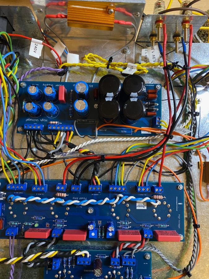

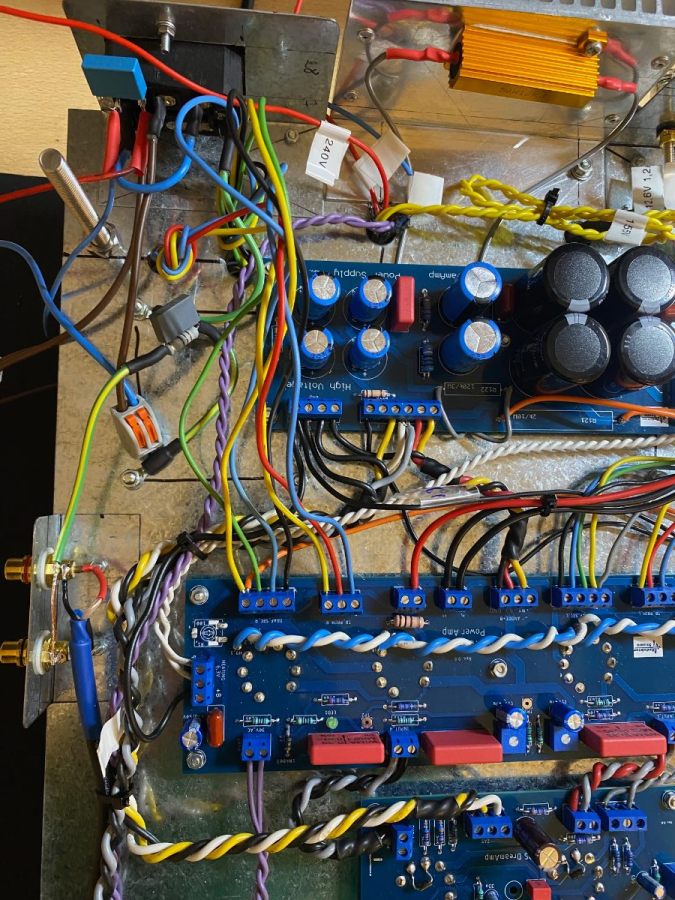

Masz gdzieś zwarcie do masy, kondensator i rezystor uziemiający masz okopcone. Zacznij od tego miejsca.
To chyba cień jest
Jeśli to faktycznie cień jest to w pierwszej kolejności sprawdziłbym zasilacz czy rezystory w zasilaczu są odpowiednio podłączone i czy mają odpowiednie wartości. Z tego co piszesz to napięcie podnosi się stopniowo, więc zasilacz za bardzo się ugina sprawdź rezystor r120, powinno być ok 4K. Na zdjęciu jest chyba 2,2k.

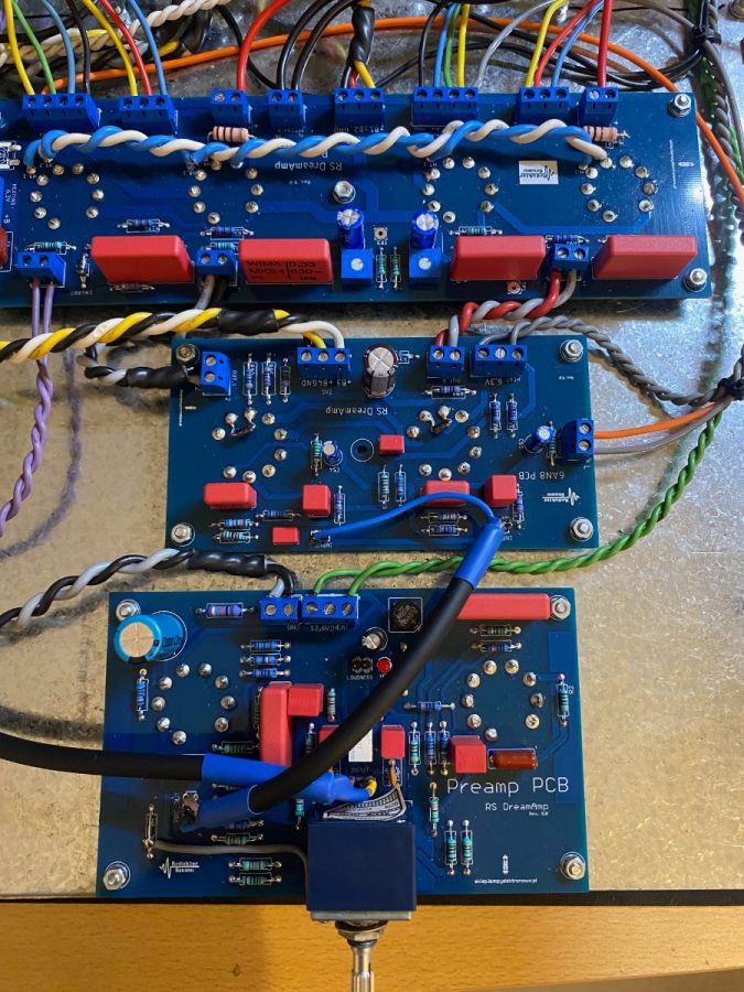

Dobra, wiem co. Na płytce 6AN8 kable od feedbacku masz niezamienione.
Pomarańczowy z szarym na kostce trzeba odwrócić.
Jak zmieniłeś połączenia toru audio to jeszcze feedback trzeba zamienić.
Chłopaki! Dzięki bardzo za sugestie. Niestety w rozjazdach jestem. W poniedziałek  sprawdzę wszystkie sugestie i zamelduję postępy. Miłego weekendu wszystkim.

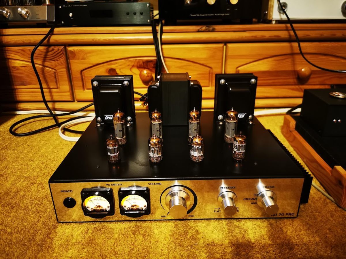

Witam Szanowne Grono
Z wielką satysfakcją pragnę podzielić się informacją, że projekt MADRAS KLON AU-70 PRO został dokonany.
PCB od Kolegi Madras uzbrojone zostały w R 1% Dale, C sprzęgajace to kondensatory olejowe CCCP. Lampy 6P14P od Floriana - "ujednolicone" (wg. ofernta to wiecej niż parowane). 12AX7 jedna VALVO druga Telefunken, słuchałem na 12AX7 Gold Lione i te zagrały bardziej "wspólcześnie"
Wzmacniacz uruchomił się od pierwszego włączenia, U dla prądu spoczynkowego lamp mocy ustawiłem finalnie na 15mV.
W głośnikach cisza, to co mogłem zmierzyć miernikiem to jedynie U ~ na wyjściach głośnikowych - ustawiło się na 0,001 V
JAK GRA ? : gra zajebiście, dół obecny bez niedosytu, ma jebnięcie, bas konkretny, sprężysty. Środek jak w na lamę przystało, wysokie też jak reszta pasma, czyli zajebiste, czyli jest wszystko, scena precyzyjna, wzmacniacz nic nie dodaje od siebie, robi to co do niego należy, przenosi niezakłamany przekaz
Wzmacniacz gra z KLH Model.5, mam też piękny zestaw głosnikowy Goodmans Esperanza 16 ohm, docelowo do podłaczenia i posłuchania, ale na razie nie chce mi się do nich dokopać.
Żródło DAC :  DAC ESS ES9038PRO opdłączony przez intrface USB Amanero do Hujałeja P30 PRO na Deezer lub YouTube premium. Odtwarzaczy CD jeszcze nie wpinalem, choć ma co. 😉
Następny etap hobby to klasa A np. na 300B w podobnej topologii sprzężeń
Na koniec szczególne podziękowania dla kolegi Marcina Vel Madras za udostepnienie swojego egzemparza do odsłuchu, za wsparcie techniczne, za dzielenie się wiedzą, zaufanie i wielki szacunek do jego pasji i wiedzy, oraz kolegi Przemka z Trafan za bardzo dobre trafa.
