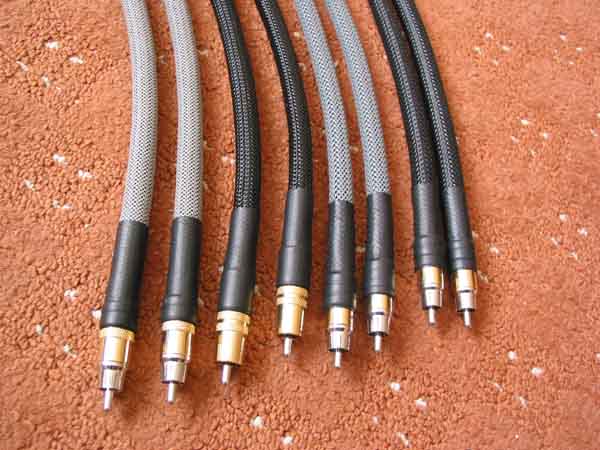

trochę się nakręciłem muszę powiedzieć na zrobienie nowego jakiegoś IC ;) mam jeszcze witawy trochę...
Bartek1 zerknij na rysunek wzięty ze strony Cardasa, jest w miarę czytelny i szczerze mówiąc da się takie coś zrobić.
Tzn najcieńsze druty w środek i coraz gróbsze na zewn, tylko jaki promień skrętu? ;) i jedno zasadnicze pytanie mi się nasuwa, jeśli tam jest plus i minus to które... czy jakoś na przemian????? żeby pojemności się znosiły?

Włsnie po to jest emaliowana, nie utlenia się. To jest mikroskopijna uretanowa warstwa, lepsza od każdego dielektryka w postaci tradycyjnej izolacji, nakładana bezposrednio przy podukcji przewodnika. Do budowy "true litz". Trzeba mieć tylko wanienkę z wrząca cyną do sciagania tej emali i obcynowywania drutów.

no ładnie to wygląda i widać przez skórę że w środku jest poskręcany bałagan, oczywiście nie pokazują jaki ;)))
co do Cardasa to no w sumie mogę podoną rzecz zrobić sobie i wzorować isę na tym, jednak które to plusy a które minusy????

Nie ma plusów i minusów, tak jest zbudowany jeden przewodnik, nie cały przewód.
To jest Cardas Golden. Są 3 identyczne przewodniki do XLR (plus, minus, zero). Ekrany są podłaczone z jednej strony. W przypadku RCA pewnie jeden jest nie użyty. W Neutralu którego ciąłem raz były tylko 2 a ekran był zerem w przypadku XLR (podłączony do bolca zero z dwóch stron). Miał też trochę prostszą budowę.

ok, czyli sygnał zaiwania tylko tymi w centrum? TYLKO???? toż to proste... hehe no ale jeśli tam takie cieniuśkie siedza druciki i 7 różnych średnic....
z tego co widzę to nie trzeba przesadzać z ilością przewodnika...

Ciałem koledze. Z jednego 1,5 m robiłem dwa krótsze. No tylko tymi, ale od twierdzenia że to proste to byłbym bardzo daleko, zresztą jak sie zagłebisz wtemat to zobaczysz.
W IC jest chyba mniej średnic, 3-4, taki przekrój może mieć głośnikowy, ale nie wiem na pewno. Co do sumarycznego przekroju (ilość przewodnika) ja otrzymuje lepsze rezultaty z większymi przekrojami niż Cardas. Uważam ze 24 AWG w przypoadku Goldena to trochę zbyt mało.

Bartek1, czy w XLR zero musi być prowadzone takim samym przewodnikiem? widziałem u Jóżwy TaręLabs i był zbudowany z plecionki z wielu rurek a w nich chyba tasiemki nie wiem ale była jedna tasiemka miedziana nie w rurce, to chyba masa tym leciała...
Musi nie musi kwestia filozofi. Cardas zdaję się wyznaje filozofię idealnej symetrii dlatego w topowym kablu nawet zero jest puszczone identycznym przewodnikiem jak "+" i "-" i tak jak w RCA ekran tylko ekranuje (jednostronne połączenie)
