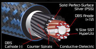

np głośnikowy AQ Everest wygląda tak... kosztuje 38.000 zł ;) ale widać podobieństwa...
wszystko jest ładnie opisane, i można by sobie takie coś zrobić ;)))) tylko skąd wziąć tyle srebra jakoś specjalnie wyciąganego...
Pozdr
Matt
Taki przewod jak wyzej cardas sprzedaje pod nazwa Hook-up Wire,
Zaloguj się, aby zobaczyć treść (możliwe logowanie za pomocą ) , roznia sie tym, ze druciki w srodku maja taka sama srednice, a jest ich bardzo duzo i sa sprytnie poskrecane, oczywiscie kazdy w emali.
Kable polecil mi jakis czas temu wlasnie Bartek1, troche podpowiedzial i okablowalem nimi swoje kolumny. Sa to druty przezroczyste dla sygnalu, nic nie dodaja, nie podbarwiaja, koloruja, sa bardzo czyste itd, zdecydowanie lepsze od np. lcg, psc+ i tym podobnych solid core audioquesta. Sprawdzone, POLECAM!
Interkonekt pewnie tez da sie zrobic, chyba trzeba za podstawe wziasc 23.5awg i dalej rzezbic cos w stylu Heavens Gate, dodam, ze te kabele HG pokazane na powyzszym zdjeciu waza ok 1kg :-))
