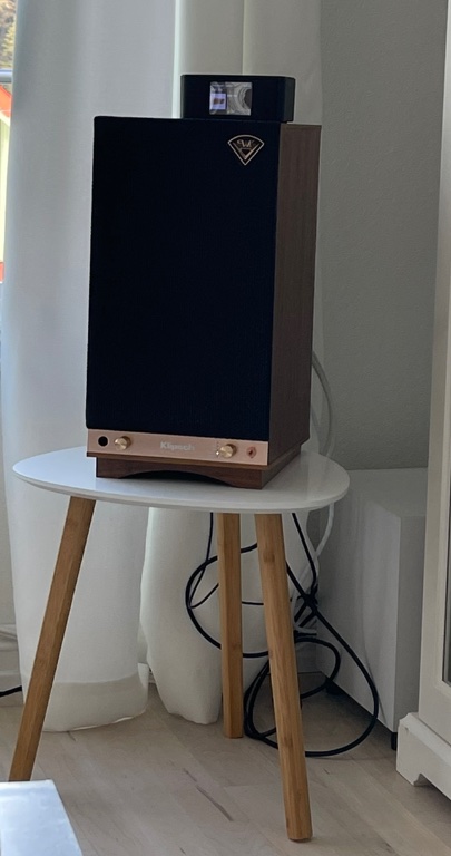

Wymienilem ze wzgledu iz nie uzywalem RF83 Yamahe i advance maa405 na the 6es i tu zonk..
glosniki maja ciagly szum bez wzgledu na wybor wejscia,
mam podpiete zrudla pod aux i rca jesli zrudlo rca nie wylacze i przejde na aux i wycisze to sa przecieki dzwieku z rca slychac to w subwoofer i w wysokotonowych (kable monster izolowane)
czy ktos tez ma podobny problem??

Na początek pojeździł bym po pokojach, bo może jest tam ognisko zakłóceń,
a druga rzecz, to może być wina zasilania w konkretnym miejscu.
Można jeszcze użyć filtru zasilania czyli listwa zasilająca z filtrem na zakłócenia.

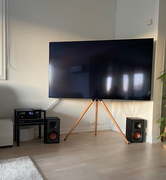

Hei, dzieki za odpowiedz, wiec zlorzylem reklamacje i dali mi na czas naprawy aktywne 51 klipscha, w tym samym miejscy z tymi samymi kablami byla cisza po 2-3 tygodniach odebralem nowiutkie 6es gdyz w moich byl blad w przedwzmacniaczu, nowki graja bezblednie, teraz dokupilem dwa suby 8” Dynavoice Challenger, czekam na dostawe i zobacze czy bedzie lepiej niz z jednym jamo 210, mialem dwa jamo 210 ale jeden tez piszedl na reklamacje gdyz po podpieciu kabli rca lekko trzeszczal, bez kabli cisza, jamo norge stwierdzilo ze odda kase gdyz 210 juz tu nie dostepne wiec dlatego dynavoice..
oczywiscie zmiana miejsca 6es, i podlaczenie gramofonu dual606, oraz argon streamer mk2
