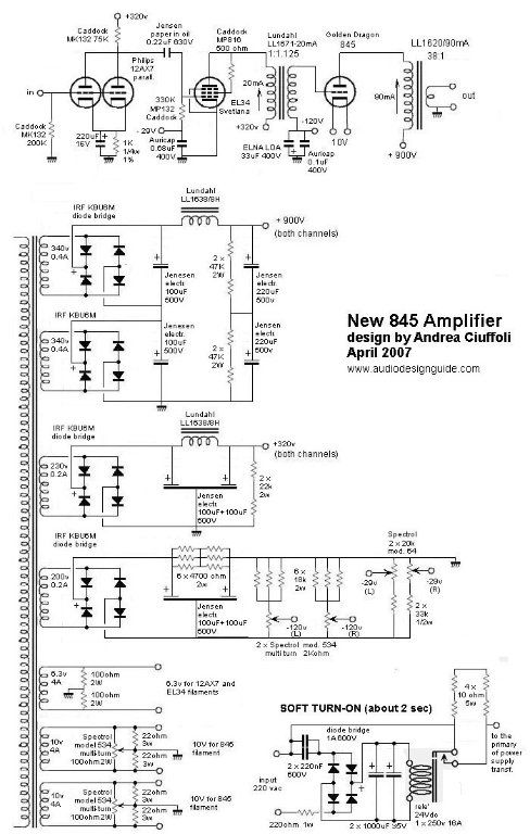

W 2018 roku natrafiłem na stronę Andrea Ciuffoli poświęconą budowie wzmacniacza na lampie 845 w układzie SE:
http://www.audiodesignguide.com/New845/New845.html

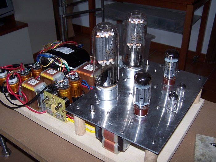

Po spędzeniu wielu nocnych godzin na studiowaniu projektu A.C. (co było de facto nie-chemiczną formą narkotyzowania mózgu) postanowiłem (bazując na marzeniach i swojej totalnej nieznajomości tematu - ale tego nie byłem wtedy świadomy) zrobić taki wzmacniacz. Z projektu A. C.  oparłem się głównie na rozwiązaniu zasilacza, wzmacniacz miał być prostym połączeniem pentody 6e6p i 845 SE z napięciem anodowym maksymalnie 900 - 950 Vdc, które to ograniczenie narzuciły posiadane przez mnie transformatory głośnikowe.

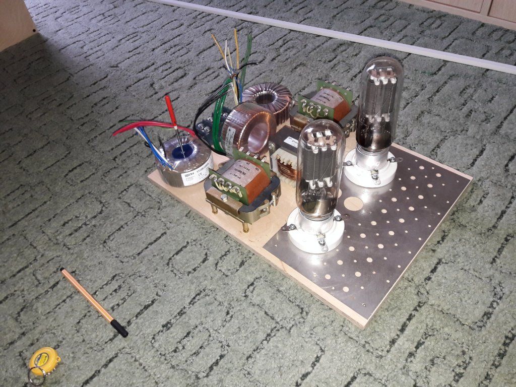

Te dwa TS to było (tak jak teraz to widzę) bardzo dobre rozwiązanie, no cóż, w korzystnej cenie miałem możliwość kupna  Toroidy 450VA 600Vac i postanowiłem zmienić projekt. Pierwsza wersja miała żarzenie ac (pozyskiwane z czarnego transformatora, który dawał też napięcie fixed biasu) na lampie 845 i jedną pentodę w stopniu 6e6p.

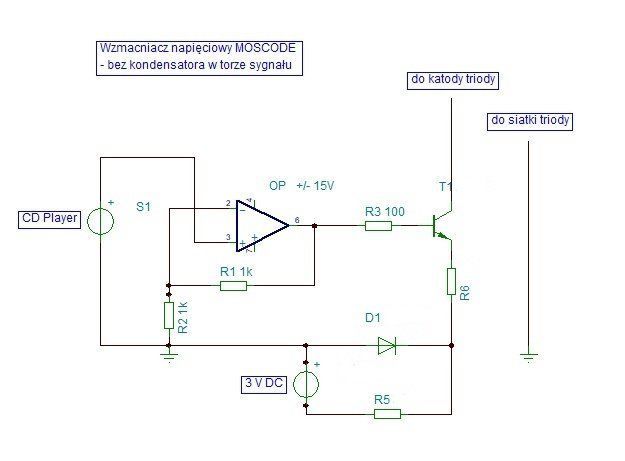

Postanowiłem wykorzystać też ten moment na zrobienie hybrydowego stopnia wzmocnienia i przetestowania go na 845, co prawda, to pre było projektowane w kontekście wzmacniacza Moscode:
https://www.audiostereo.pl/topic/72879-hybryda-moscode/page/31/#comments
ale końcówka 845 SE też może z nim ładnie zagrać.
I tak też się stało (nie chwaląc się), tutaj zapraszam na mały odsłuch tej wersji hybrydowej 845:
https://www.youtube.com/watch?v=rI1FEnWJFu4

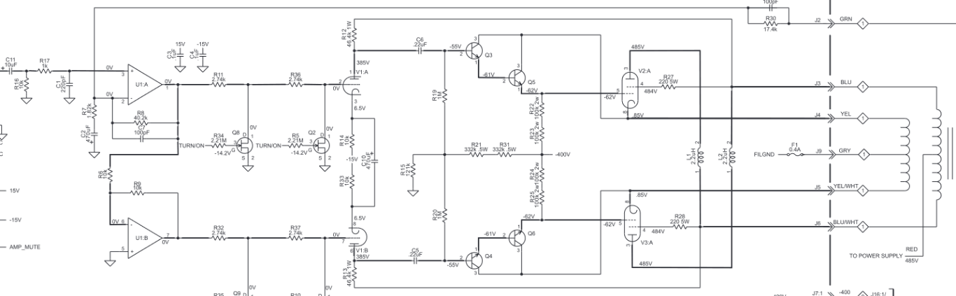

Tu schemat "lampowca" mającego opinię jednego z najlepszych na świecie . Producent w ogóle nie wspomina o krzemie...
Czytałem nie tak dawno z linka na niniejszym forum wywiad z inżynierem nie dużej firmy audio, powiedział, że odpowiednio zaaplikowany krzem we wzmacniaczu lampowym znacząco podnosi jego jakość, tylko, szeroka publika stroni od takich rozwiazań, 'ma być czysta lampa, bo lampa gra najlepiej'; więc odstawili te krzemowe wspomaganie, gra czysta lampa, a że nie tak dobrze, jak mogłoby by być, to inna sprawa.

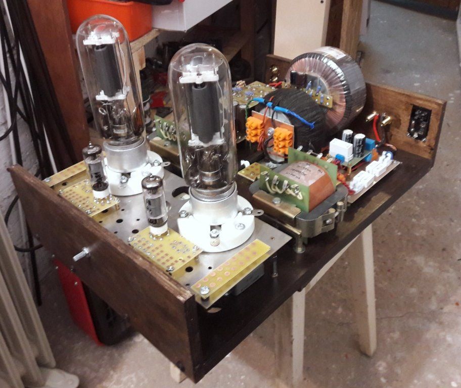

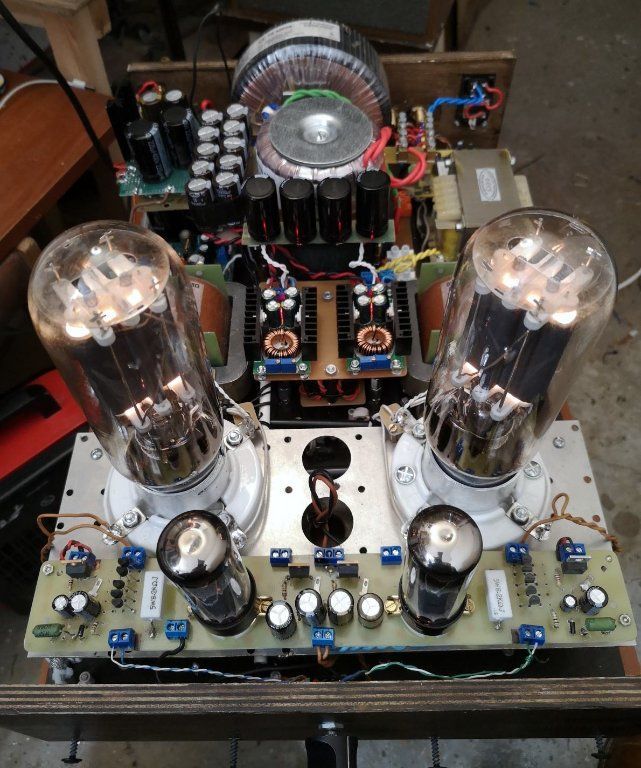

Nie podałem, że w tej wersji hybrydowej (zdjęcie i nagranie wyżej) wstawiona jest lampa EL 34 TC, która wydaje się idealnym sterownikiem dużych lamp mocy. Jesli jeszcze będziemy napędzać te lampę tranzystorami bystrzakami spod katody, jak w Moscode by Jeff Macauley, to żadna wymagana amplituda sygnału nie jest problemem!

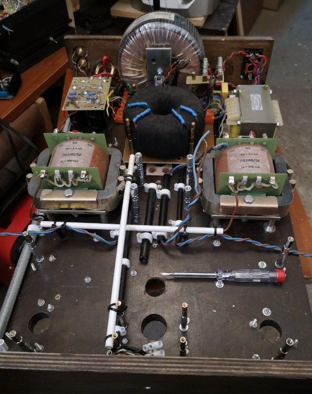

Po roku leżakowania (wiadomo, wzmacniacze lampowe są jak dobre wino) rozmontowałem we wzmacniaczu, wszystko co trzeba było i wróciłem do bazy sprzętowej. Lubię prowadzić przewody w rurkach, jest jakiś porządek i pewność, że nie dojdzie do jakichś niekontrolowanych sytuacji z przewodami (kontakt, wysokie napięcie i ciepło).

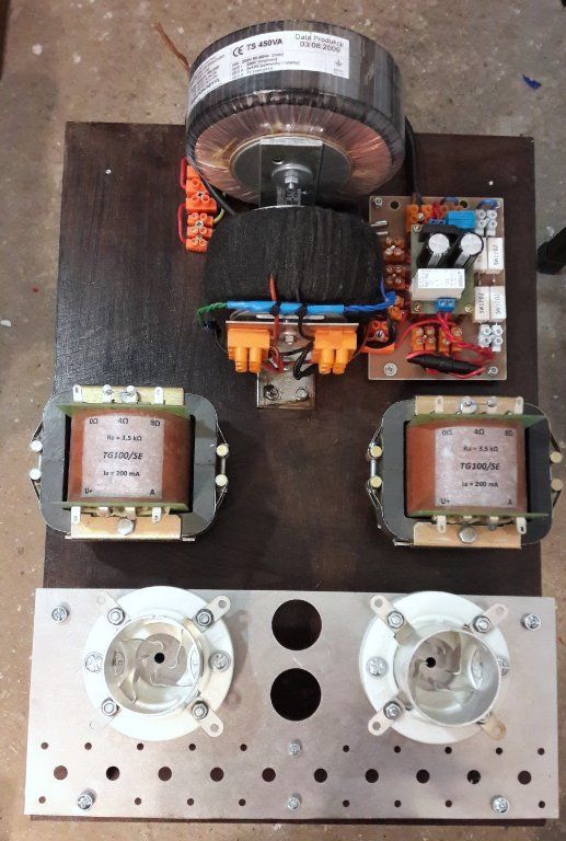

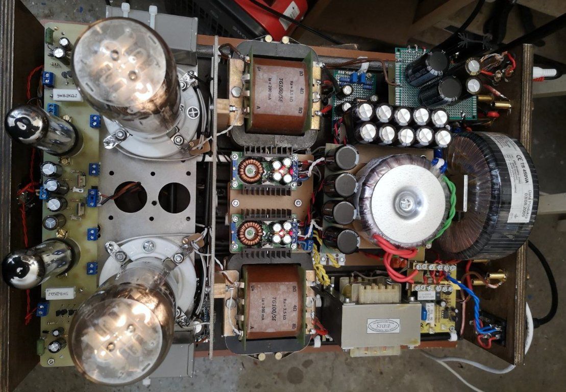

Nowe założenia 845 SE były takie (na bazie wniosków z doświadczeń z pierwszej wersji):
1. zasilanie żarzenia 845 musi być oparte na przetwornicy impulsowej step up, dodatkowo, co wyszło później, obudowanej pastwiskiem kondensatorów (w sumie, około 100 mF na kanał)
2. zasilanie wszystkiego z poziomu 900V dc nie jest mobilne, konieczny jest oddzielny TS do modułu wzmacniacza napięciowego

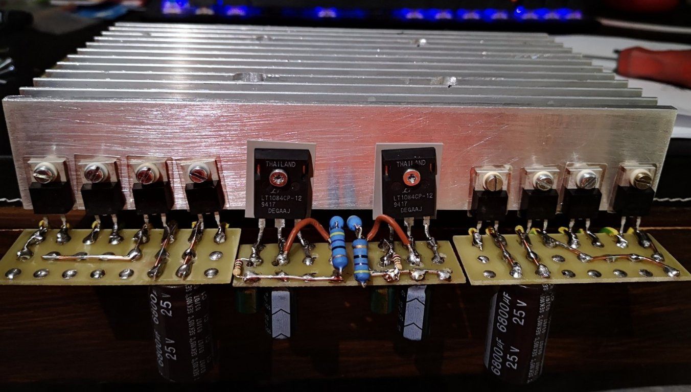

3. wszystkie podawane we wzmacniaczu napięcia stałe MUSZĄ mieć tłumik tętnień (żyrator), nawet też te napięcie anodowe 845 o wartości 900V dc - tłumiki tetnień zrobiłem na układzie wtórnika źródłowego na mosfecie (w zależności od napięcia  IRF540, IRF840 i K2700)
4. postanowiłem uprościć układ wzmacniacza napięciowego, wywaliłem opamy, sygnał idzie galwanicznie na bazę tranzystora pod katodą lampy EL34 (jak w Moscode JM), postawienie emitera na ujemnym potencjale (około) -0,77xV zostawiłem, zwielokrotniłem ilość BC550 do 5x na kanał, co kapitalnie poprawilo cechy soniczne dźwieku generowanego przez wzmacniacz
