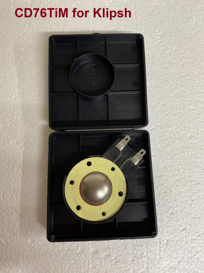

Aby poprawić lub naprawić górne pasmo wystarczy zakupić tytanowe tweetery; tu polecam za ok 400 PLN (z podatkiem) amerykańskie CD76TiM Titanium Tweeter Diaphragm z manfaktury Crites'a, wielkiego fana Klipsha.
Dostępne są też zmodernizowane zwrotnice (ok 1000 PLN) i zestawy kondensatorów.
Dla chcących wydać mniej pieniędzy, polecam np. chińskie bdb tytanowe GHXAMP Tweeter - tak Chińczycy składają też u siebie całe zespoły głośnikowe Klipsha.
Te tytanowe membrany nie wymagają chłodzenia i zapewniają bardziej detaliczne brzmienie
