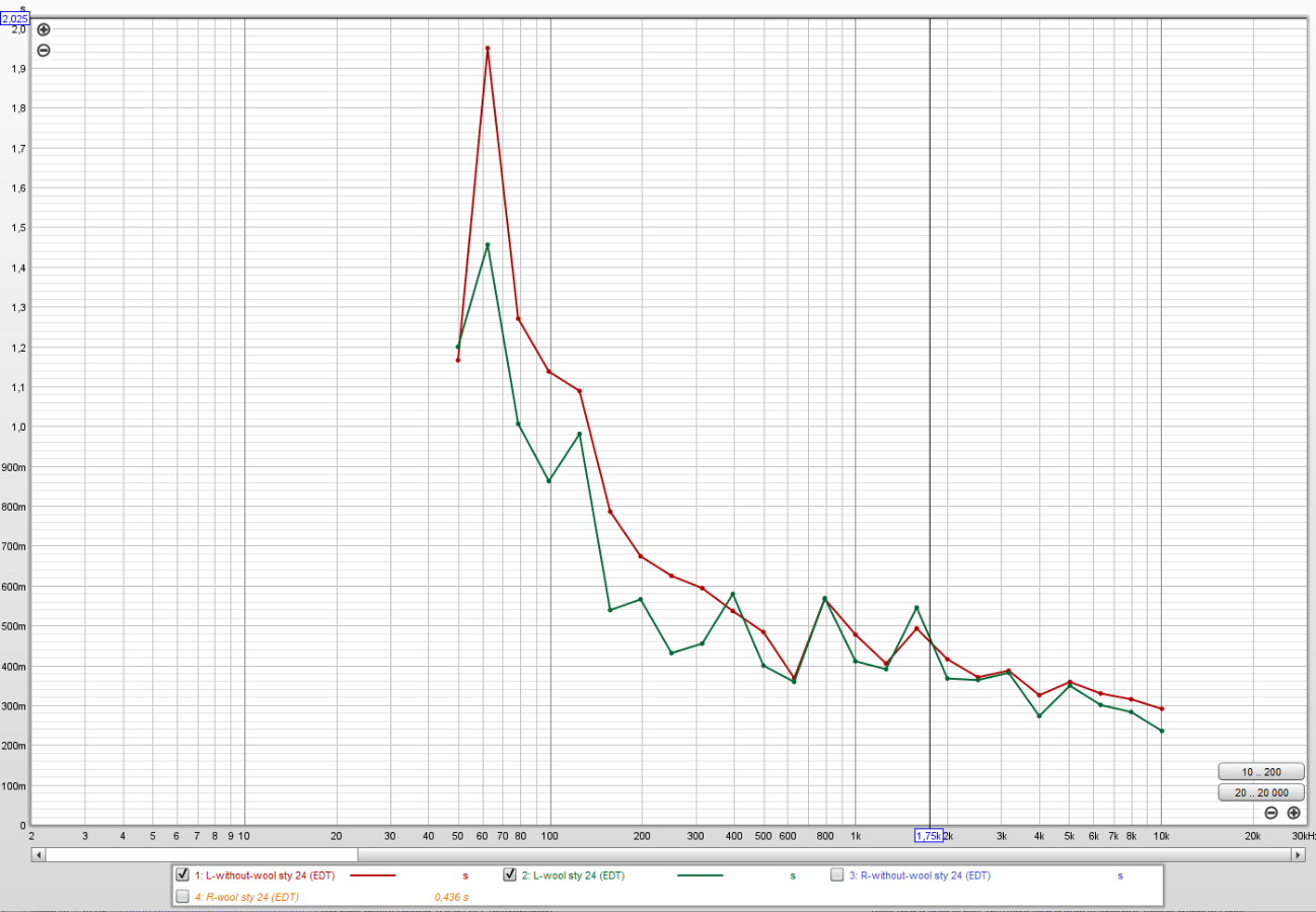

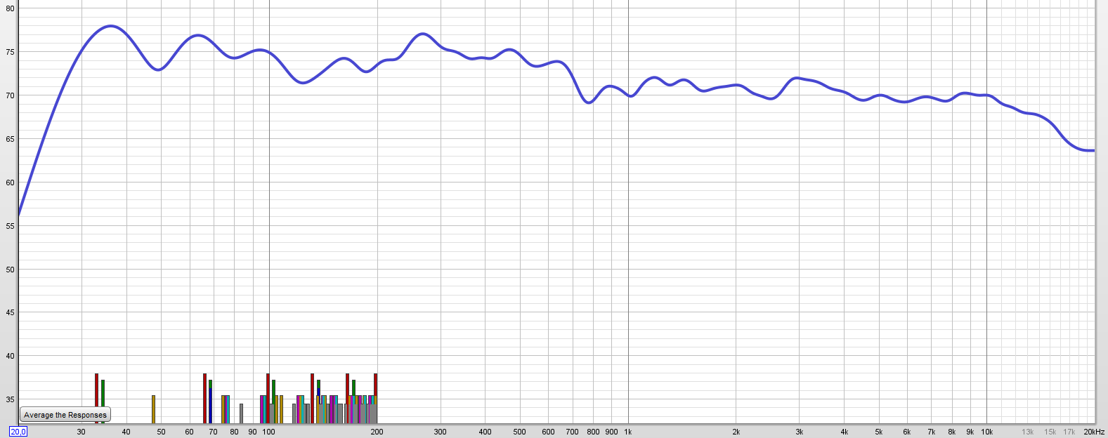

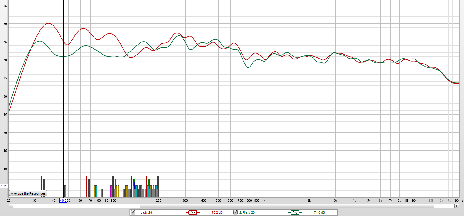

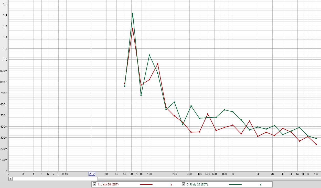

Póki co naładowałem dużo wełny za zasłony w dwa lewe rogi pokoju (od podłogi po sufit) i znacznie zmniejszył się czas pogłosu. Zamieszczam wykresy frequency response oraz RT60 dla obecnej sytuacji.

Na razie wyglada calkiem OK, (poza asymetria w basie i minimalnie dominujaca srednica 200-600Hz, ale to mozna lubiec.

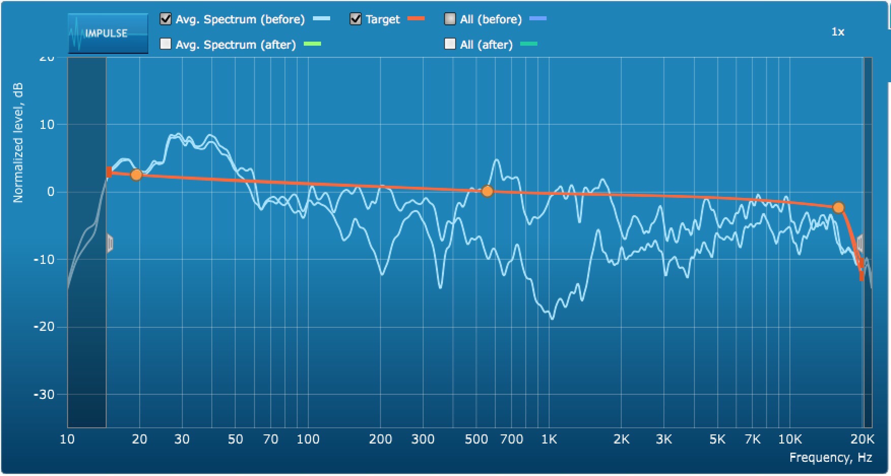

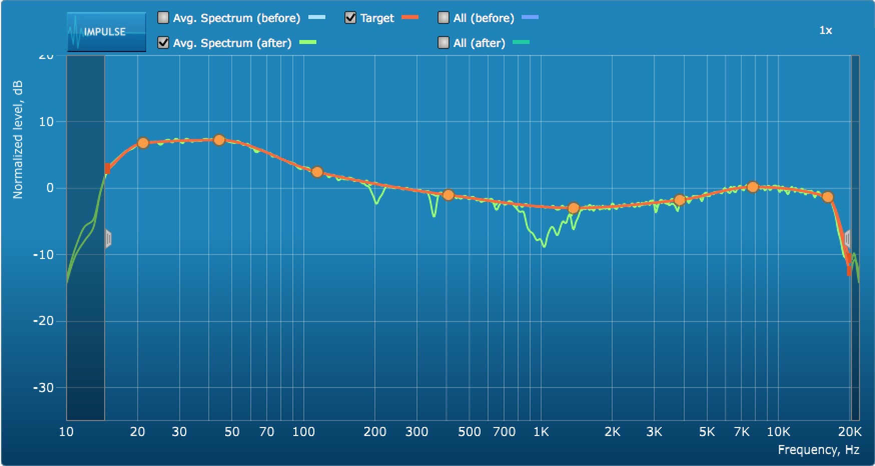

Sa systemy, ktore sprawnie koryguja taka asymetrie, Np. DIRAC. Dawno, dawno temu przetestowalem DIRAC i dzialal znakomicie.
Patrz przed korekcja
Po korekcji
Przyrost precyzji sceny niesamowity.

A czy ta różnica na basie jest jakimś realnym problemem odsłuchowym? Generalnie w zakresie niskich częstotliwości dźwięk nie jest kierunkowy. Jak wygląda wypadkowy pomiar dla obu kanałów? Problemu modów nie widać a to jest najważniejsze, ale w dalszym ciągu jest spory ogon pogłosowy i to chyba wymaga uwagi.

Tak wygląda średnia dla obu kanałów dla smoothing 1/12 i Psychoacoustic.

Sam pokazujesz ze czasy poglosu po lewej sa nizsze niz po prawej, czyli sa asymetryczne.
Jak wepchniesz jeszcze wiecej welny po lewej, to moze sie zdarzyc, ze sie to jeszcze pogorszy.

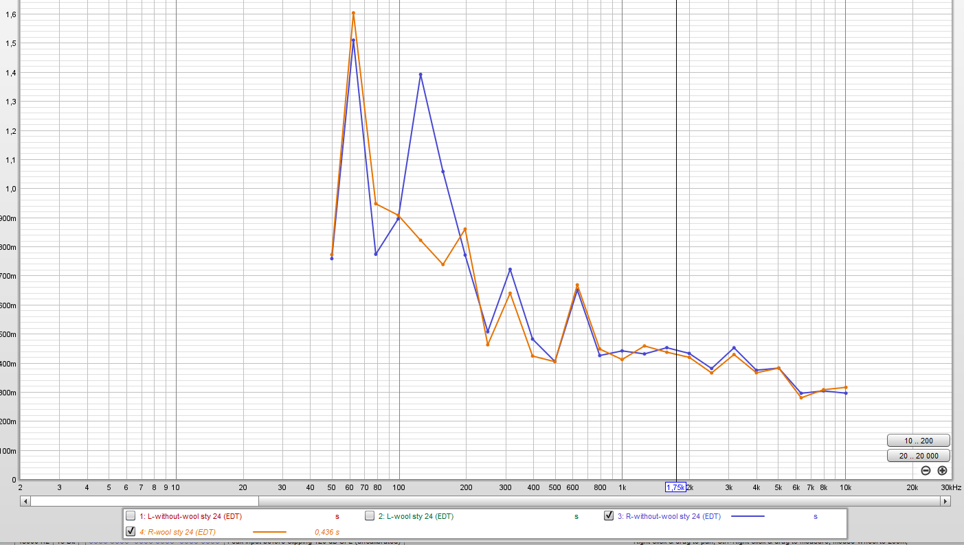

Popatrz na wlasny wykres EDT, gdzie zaczyna gwaltownie wzrastac

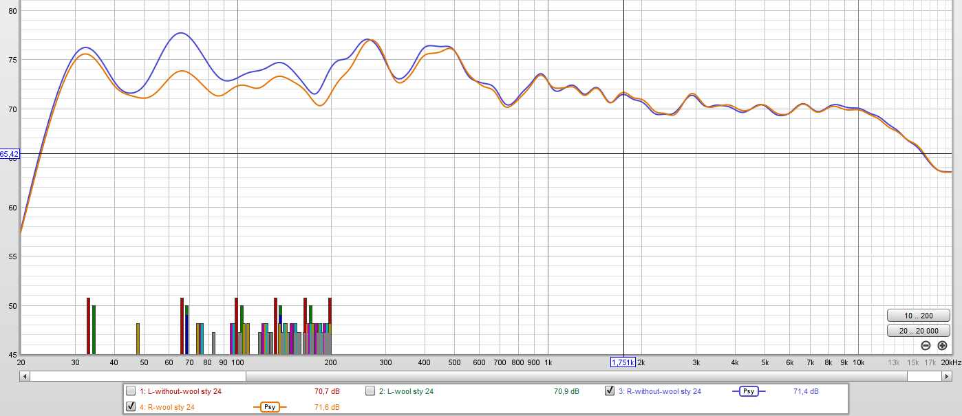

Nie zgodzę się. Górka przy 64 Hz zmniejszyła się o 4-5 db dla obu kanałów po zastosowaniu wełny. Czas pogłosu zmniejszył się o 0,5 s dla lewego kanału.
16 minut temu, xajas napisał:
Gdzie odczytales ta poprawe o 0,5s?
Masz pomiar przed i po wstawieniu tych absorberow?
Mozesz je wyswietlic rownoczesnie?
Jasne. Z palca sobie tego nie wyssałem 😉
Mierzyłem w trochę innym miejscu oraz mikrofon był skierowany wprost na kolumny w porównaniu do wcześniejszych wykresów które tu wklejałem (tam mikrofon był skierowany na sufit).
I tu jest odpowiedź, dlaczego zniknęła górka na ~ 35 Hz.

Ta górka nie zniknęła. Trochę się zmniejsza przy zbliżeniu do kolumn ale wtedy znów zwiększa się ta na 64 Hz. Dzięki wełnie udało się trochę zbić 64 Hz.
problematyka przy takich porownaniach polega na powtarzalnosci pomiarow, czyli porownujemy „jablka z jablkami“.
Jesli zmienisz wyposazenie i rownoczesnie miejsce/metode pomiaru, to porownujesz „jablka z gruszkami“ i nie wiesz co jest przyczyna zmiany w pomiarach: zmiana wyposazenia czy zmiana metody
Przecież na tych wykresach, które podesłałem jako ostatnie jest zachowana powtarzalność. Mikrofon był dokładnie w tym samym miejscu przy pomiarze z wełną i bez. Jedyne co się mogło zmienić to ułożenie zasłony, za którą chowałem wełnę 😉 Jak byk widać, że jest ogromna różnica w tym peaku na 64 Hz.
