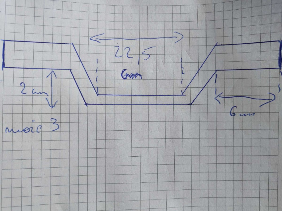

Szukam warsztatu w okolicach Warszawy
Który wykona takie 4 "stopki" pod kolumnę
Warsztat który znam niestety nei grzeszy precyzją i powtarzalnością
oczywiście kółka mam 😉
a tu takie na szybko/oko pi razy drzwi wymiary :
I błagam bez rozważań "na oko to sobie możesz" 😉 -wiem
jak będzie z kim rozmawiać to i wymiary będą dokładne

Może ja mógłbym pomóc ale za mało informacji
pokazałeś widok z boku a jak ta podstawka ma wyglądać z przodu?
ile waży kolumna?
Czy te pochylenia mają uzasadnienie techniczne czy chodzi jedynie o wygląd?
Masz wybrane kółka czy to jest po stronie wykonawcy?
To jest widok z przodu, od strony frontu kolumny.
Kolumna jest na to kładziona i od spodu przykręcana w standardowe miejsca na kolce.
Kolumna waży 30kg
Te skosy tak sobie wymyśliłem, ale nie są niezbędne. Na pewno dodają lekkości ale walczyć o nie nie będę
Koła już właściwie mam , są wkręcone w kolumnę, ale jednak jest ciągła obawa o stabilność
Kolumny podłogowe pmc mają takie "stopki"
Tyle że kółka są wyższe od mocy o 2cm a jak dodamy grubość tej blachy/stopki to pewnie kolejne 2cm urosną
Edytowane przez M-K
Podeślij mi na priv wymiary podstawy kolumny z rozstawem otworów pod koła / kolce. Potrzebuje też info na temat samych kółek czy mają gwintowany sztyft czy są na wcisk jak w fotelach biurowych. Jęli gwint to jaki i jakiej długości.
Przyjąłem takie wymiary do wyceny.
Tam gdzie mają być kółka zrobię ci otwory z gwintem M8 będziesz mógł sobie wkręcić swoje, a od góry zakontrujesz sobie nakrętkami kołpakowymi
sprawdź jakiej średnicy są twoje koła i zobacz czy platforma będzie na odpowiednim poziomie nad podłogą.
Jak sie zdecydujesz to będę jeszcze potrzebował skorygować rozmieszczenie otworów pod kolce i ich średnicę.
1 godzinę temu, M-K napisał:
szalenie szerokie to wyszło
tak zakładałem że szerokosc to będzie maks 34/35 cm
Teoretycznie można by ucieć z szerokości o ok 10mm z każdej strony
Zalezy jakie masz kółka bo to one determinują szerokość całości
Tu wersja o szerokości 400 zamiast 435
Zwróć uwagę na rzucie z przodu na koła.
Zmniejszenie rozstawu kół może spowodować że będą one ocierać o pochylenie.

Dzięki @KrisNext, dzięki jego zaangażowaniu i wiedzy, platformy pod kolumny zmaterializowały się 😉
