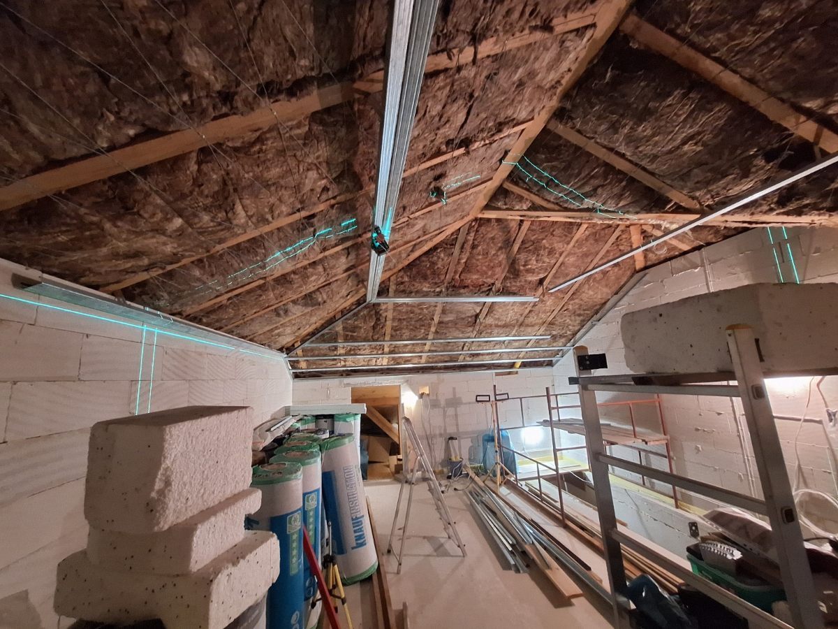

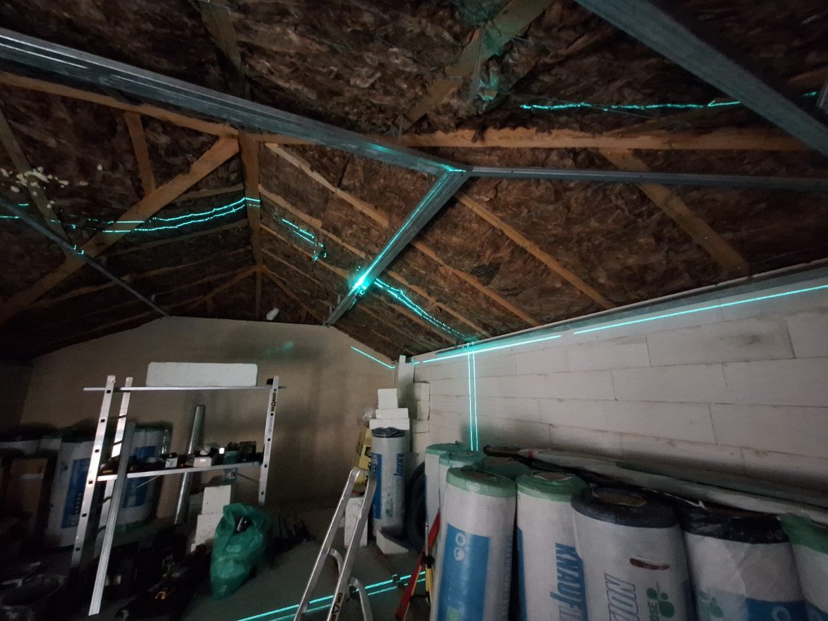

Małymi krokami naprzód
Niestety zadzwonili z firmy, z której mnie zwolnili, że jednak jestem im potrzebny. Śmiech na sali :). Zgodziłem się na 3/4 etatu i piątki wolne, ale na fakturę i tylko zdalnie więc tyłka z domu nie ruszam.
Przez tę pracę nie mogę przyspieszyć prac w kinie, ale cośtam idzie do przodu. Powiedziałem sobie, że codziennie wieczorami, choćbym tylko jeden profil przykręcił to będę pchał projekt do przodu.
Wyznaczanie płaszczyzn skosów to czasochłonna zabawa laserami, poziomicami i skakanie po drabinach. 3 płaszczyzny są już wyznaczone. Przykręcenie profili wewnątrz płaszczyzn to już pikuś.
Otynkowałem też jedną ścianę, tę za ekranem i zatopiłem w niej siatkę elewacyjną dla wzmocnienia. Teraz przynajmniej jedna ściana nie straszy surowym murem. Zostały jeszcze 3. 😉 ale to robota na cały dzień.
Najniższa wysokość przy ścianie to 215 cm. Płaszczyzna sufitu będzie na wysokości 270. A kino ma wymiary po ścianach 500x700 cm.

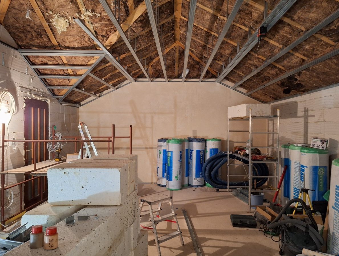

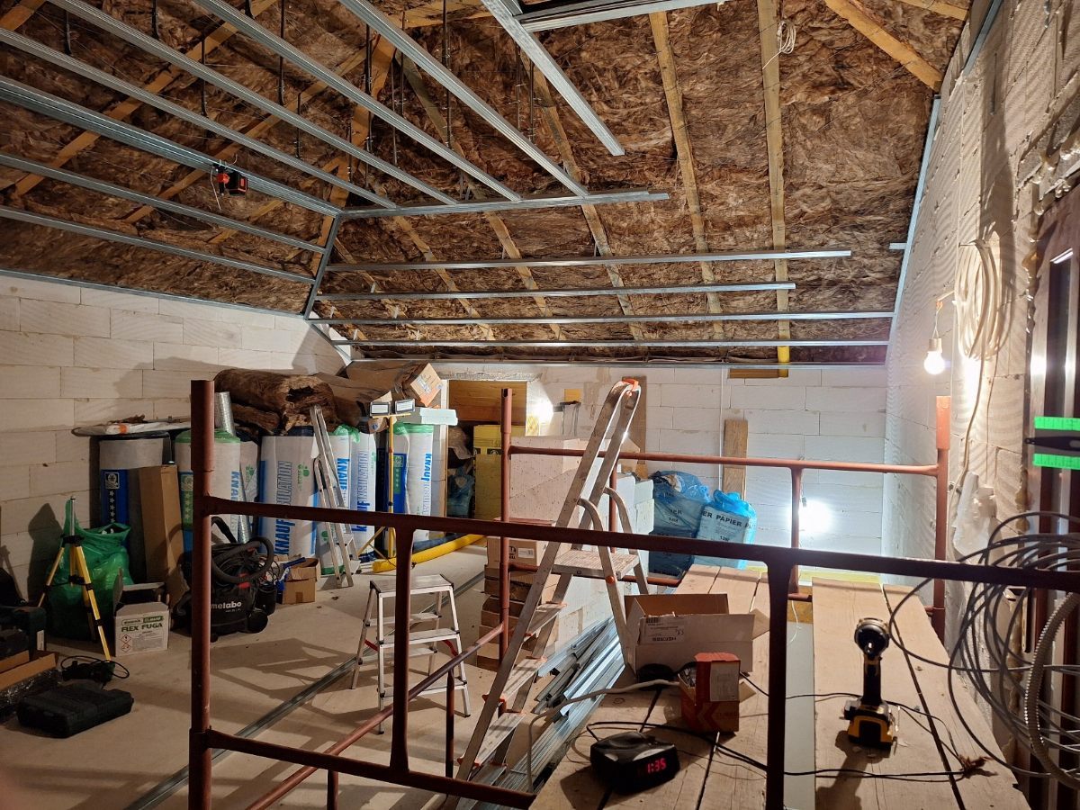

Jest progres. Widać już zarys sufitu.
Niestety sobota okazała się za krótka, ale już niewiele zostało aby skończyć konstrukcję. Potem tylko wyznaczenie miejsc na głośniki atmos, przeciągnięcie kabli, rur od rekuperacji i można płytować.
40 minut temu, Gmow1977 napisał:
Nie zapomniałeś o czymś? 🤔  O paroizolacji?
A po co? Przecież kuchni, ani łazienki tam nie będzie. 😀
Nie ma co szczegółów budowlanych tutaj opisywać, ale wiadomo, że paroizolacja musi być. Faktycznie, niektórzy zawijają pod UDeki, ale bez przesady.
Paroizolację zawsze się robi .Poza tym  pralnie masz  pod salką, a salka,przez schody, nie jest odizolowana od pralni. Moim zdaniem to błąd.
Cenna uwaga. Na szczęście nie mam suszarki, która rzeczywiście generowałaby sporo wilgoci.

16 godzin temu, DrWredman napisał:
Jest progres...
No jest 😁
Widzę ,że nowy TYJUBER będzie😅 No i fajnie.
Jak zaczynałem budowę swojej salki to nawet mi taka myśl przez głowę przeszła...Ale to nie dla mnie ,czasu brak i cierpliwości.Ale będę kibicował .Już jeden taki jest na YT
"Kino dla każdego "
Nawet daje radę.Choć filmy jak dla mnie za krótkie i tematyka bardzo powierzchownie omawiana.Ale spoko👍.Brawa za chęci.
A kolega co ci doradza ,niech też zakłada kanał i się pochwali .
Chętnie popatrzę.😁
Fajne są takie tematy,a na polskim YT praktycznie nic .
Widzę że jednak zastosowałeś jakąśmembranę między wełną a KG .Lepiej  z, niż bez.😉
Co do tych spinek  przy wieszakach....
Lepiej zastosować trytytki.Taśma po jakimś roku dwóch straci swoje właściwości i się rozleci.I problem gotowy.Trytytka trzyma na Amen.
Chociaż wydaje mi się,że jak wełny szczelnie napchałeś...z zapasem ,to nie powinno dzwonić.
Radzę zapłytować 2x GK.Dla basu lepiej .
Dobrze ,że przyjąłeś te 55' i nie żałowałeś na atmosach.
Działaj bez pośpiechu. Lepiej raz a dobrze.
Powodzenia 👍
To tyle odemnie
