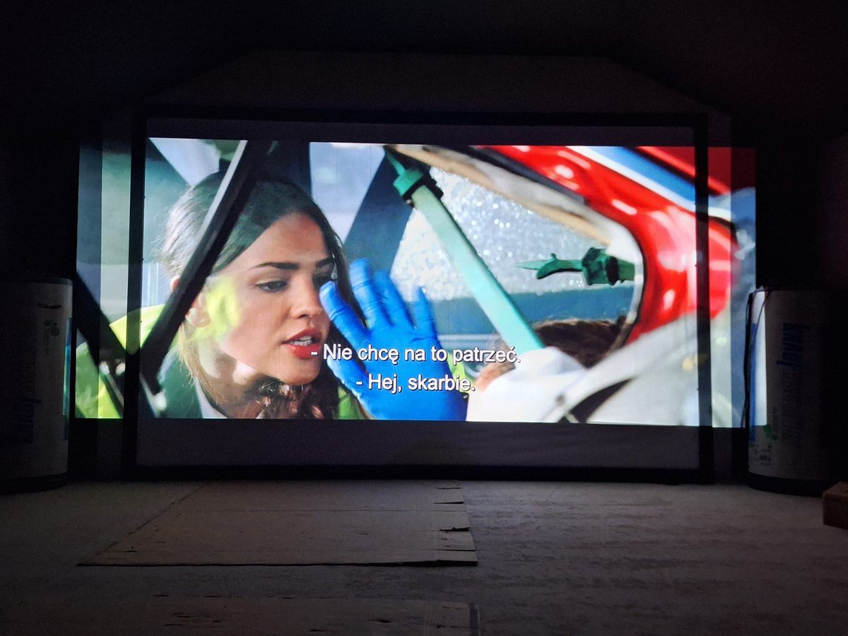

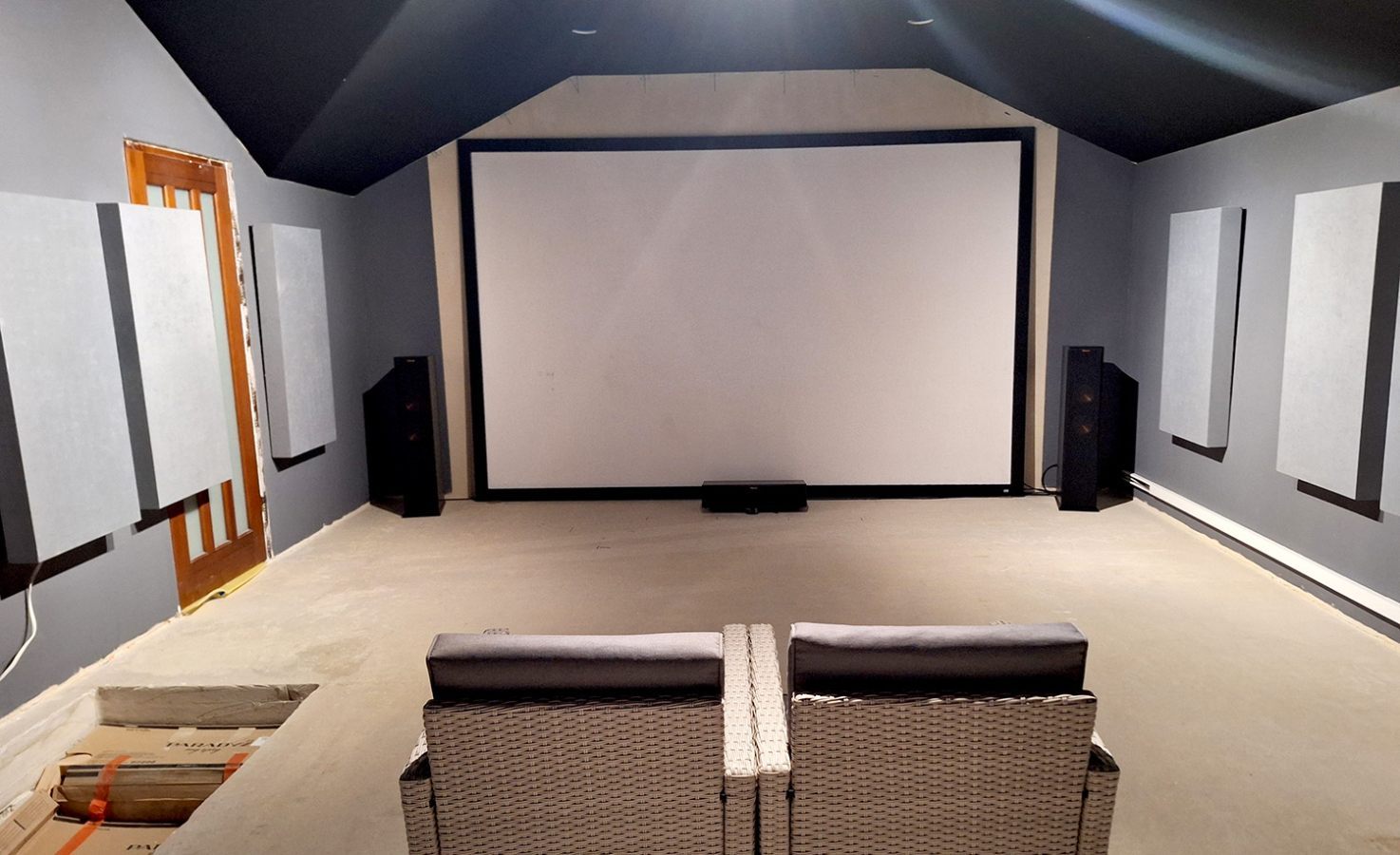

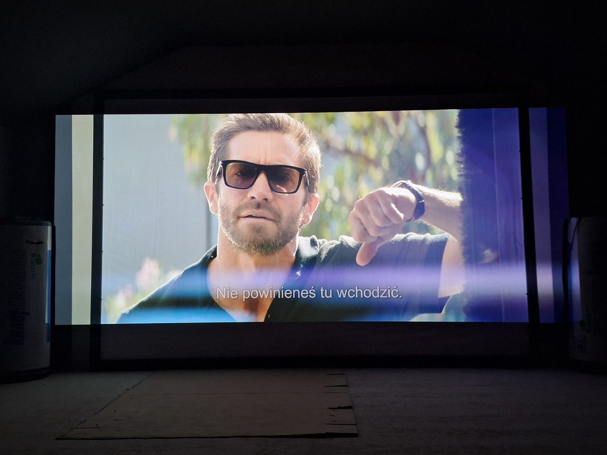

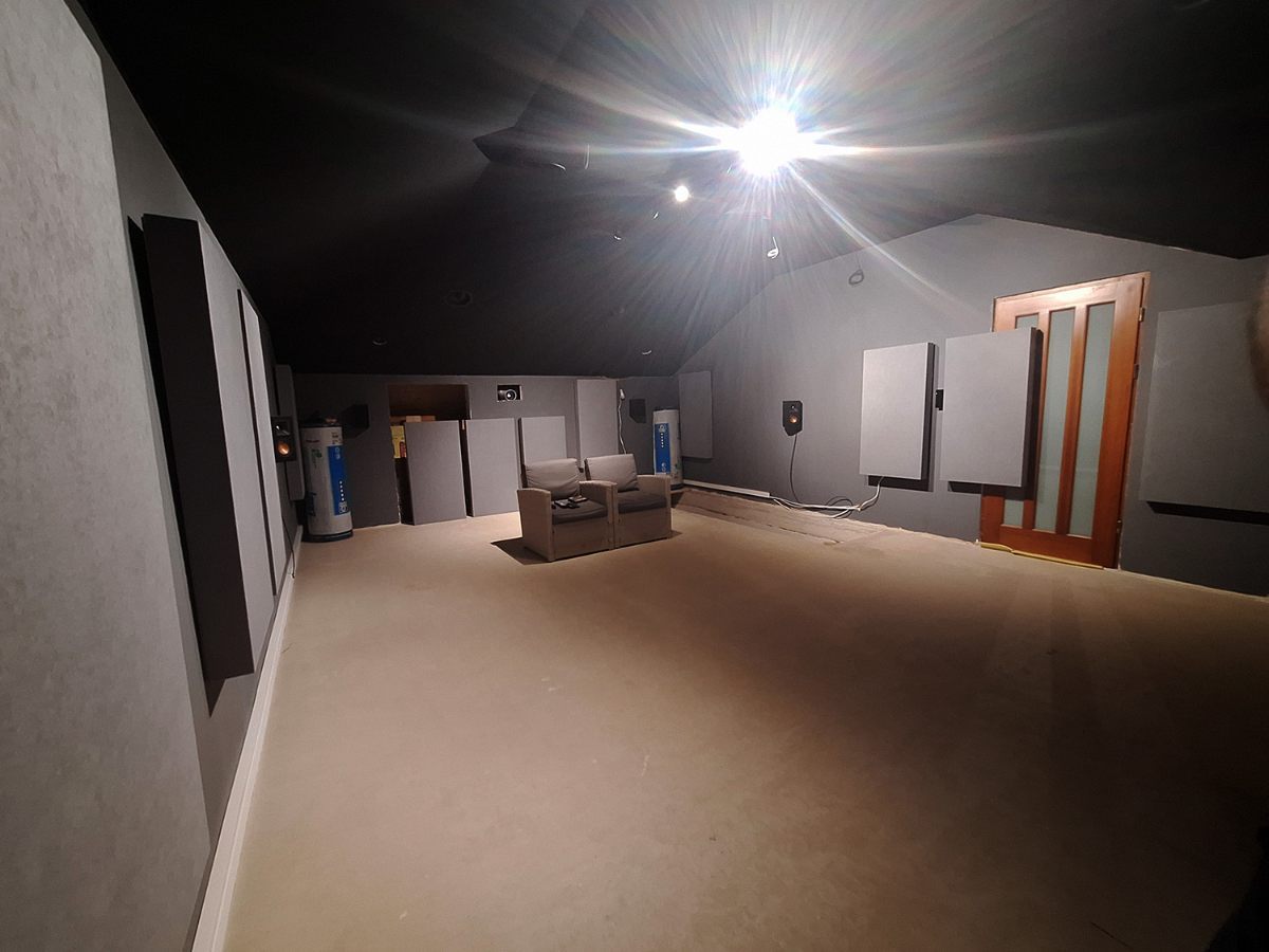

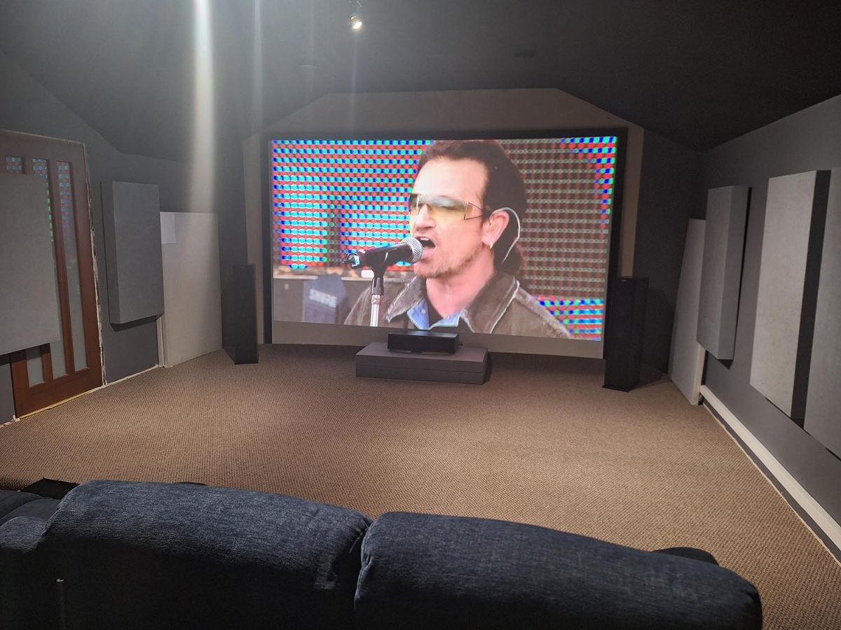

Panowie,
krótka wrzutka bo prace wciąż trwają.
Wrzucam kilka fotek z realizacji ze stanem 0 włącznie.
Nie sądziłem, że kopara aż tak mi opadnie. Chciałoby się oglądać film za filmem, bo efekt jest dwa razy lepszy niż spodziewałem się na tym etapie.
Jestem po pełnym seansie filmu AMBULANCE, w którym sporo się dzieje bo akcja jest niemal non-stop. Zaliczyłem też kilka scen z filmu TWISTERS i czasami miałem wrażenie, że dźwięk był nawet spoza salki, a pukanie do drzwi prawie zerwało mnie z fotela aby iść i je otworzyć. 🙂
Jak na razie kalibracja z Onkyo 740 zrobiona była z gołą posadzką i z gołym sufitem oraz panelami pochłaniającymi na ścianach ale bez subwoofera. System zmierzył odległości niemal idalnie, bez znaczących rozbieżności względem symetrii pomieszczenia. I powiem wam, że nie mam pojęcia skąd się wziął tak fajny bas. Być może kanciapa z tyłu robi za niezłą pułapkę basową, a i przestrzeń poza salką, gdzie leży wełna na stropie też nie jest bez znaczenia. Myślę, że po wciągnięciu subwoofera może być tylko lepiej. Czakam na położenie wykładziny (która już przyjechała) aby nie mieć zbyt dużo gratów do przestawiania.
Ekran jak na razie za wysoki, więc do poprawy albo do zmiany. Jak dojadą kanapy to wtedy pomierzę na tip-top. Robiłem już wstępne testy trzech materiałów tekstylnych na ekran, ale o tym napiszę później.
Głośnik centralny z podłogi nie był dla mnie uciążliwy więc jeśli skrócę ekran i podniosę go w górę o 50 cm to można by zapomnieć o ekranie transparentnym. Zobaczymy.
Wygląda to bardzo przyjemnie i na oko ze 3 rzędy foteli by weszły, prawie komercyjne kino z dużo lepszymi efektami. Gratuluję.
Sony XW-5000 / Kauber FRAME LITE VELVET Grey Flex 110" / Arcam AV40 + PA720 + PA410 / Panasonic DP-UB9004 / Apple TV 4K / Klipsch: 2 x RP-8000F, 1 x RP-504C, 4 x RP-500SA, 4 x PRO-180RPC, 2 x SPL-120
Jakkolwiek to pierwsza wstępna kalibracja i pierwsze testy rozumiem twój entuzjazm. Podejrzewam ,że jak pomierzysz umikiem pierwsze odbicia i pogłos  ,to jednak podłoga i sufit  da o sobie znać...Tam też są pierwsze odbicia.
Wydaje mi się też ,że panele boczne są trochę za wysoko względem frontowych kolumn. Pasowałoby je obniżyć .Dlatego umik i do roboty...
Raczej poddasze i jego specyficzna budowa włączając w to też to wejście po schodach.Jest wiele składowych .Pytanie jak będzie jak dasz właściwe suby.Jestem bardzo ciekawy 😉
Raczej do zmiany...Aż się prosi taki format jak na projekcji😉 No I głośniki za ekranem.Tak wygląda prawdziwe kino 😉Nie lekceważ tego...
A centralny spróbuj tak jak wyżej na taboret .
Od razu widac jaką robotę robią ciemne sciany i sufit. Na fotkach najwięcej odbic jest teraz od podłogi... Ciemny dywan/wykładzina to naturalny krok do przodu - kopara opadnie jeszcze bardziej 🙂

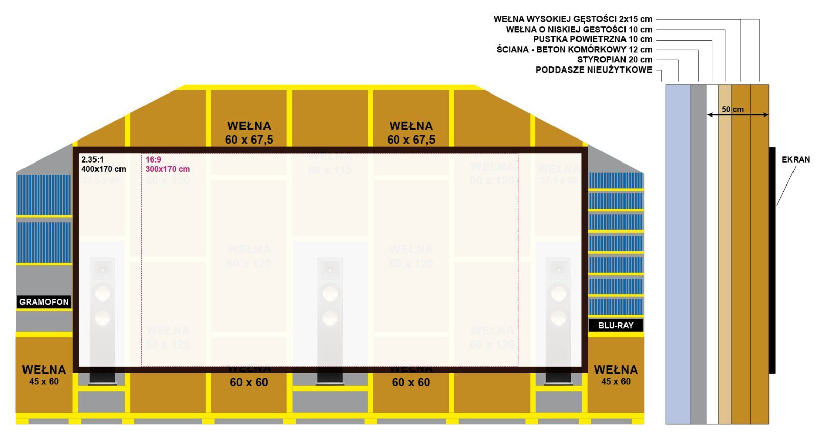

Work in progress, aczkolwiek prace polowe już się zaczęły, a w związku z tym mniej czasu na kino. Jednak niejeden seans już zaliczony. Żona już umawia koleżanki na "trylogię" Mamma Mia; ). Fotele też przyjechały. Załączam fotki.

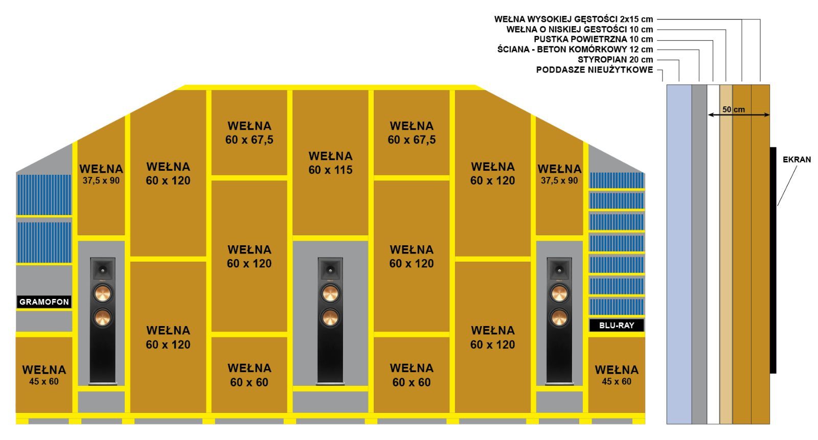

Tymczasem chciałbym poruszyć temat konstrukcji baffle wall. Załączam moje fotki z zaplanowanym przekrojem różnych warstw i czekam na wasze opinie.
Poza tym, dostęp do szafy rack w kanciapie jest utrudniony i robienie tam półek z filmami i płytami nie ma najmniejszego sensu. Dlatego wymyśliłem, że odtwarzacz Blu-Ray i gramofon umieszczę po bokach ekranu (oczywiście na czas seansu będą zasłonięte). Półki na gramofon i odtwarzacz nie będą przymocowane do konstrukcji baffle wall tylko do ścian bocznych więc drgania konstrukcji nie będą się przenosić na sprzęty. Sama konstrukcja będzie mocowana do ścian z wykorzystaniem odpowiednich łączników akustycznych. Pozostaje kwestia długości kabli sygnałowych. O ile z optycznym HDMI do Blu-raya nie powinno być problemów, to z kablem długości 10 m dla gramofonu już może nie być tak łatwo. Może ktoś przerabiał już ten problem?
No i kwestia Subwooferów. Umieścić dwa pomiędzy głośnikami na podłodze? Chyba na razie nie chce mi się bawić w oddzielne głośniki i oddzielny wzmacniacz. Najchętniej wstawiłbym dwa SVS 3000 micro 😉

Brawo, bardzo ładnie (up)
Kabel do gramofonu to nie problem, sam tak mam , 10mb RCA Prolink exclusive i żadnych problemów niema,
a suby - no cóż, Mikro grają mikro ... dałbym dwa pb2k po 1/4 szerokości  (jak sie zmieszczą na wysokość)
teraz widzę że pod ekran nie wejdą, więc może bliżej kanap gdzieś-może być z tyłu za kanapami w rogach, a no i może taniej daj Klipscha tego nowego 1400

To nie lepiej od razu pojsc w 4 sztuki w układzie Weltiego (w kazdym narozniku) bardzo zachwalanego na forum przez uzytkownika forum T?
Tez uwazam, ze do takiej salki nie ma sensu pakowanie mikro subwooferow. To juz calkiem spore pomieszczenie i jako dedykowane do KD zasługuje na konkretny bas. Te svs są na 10" przetworniku. Osobiscie mam 2 sztuki Velodyne 12" w pokoju okolo 30m2 i nie uważam zeby byly za duze. Basu nie brakuje ale mniejszych bym do kina juz nie chcial 🙂

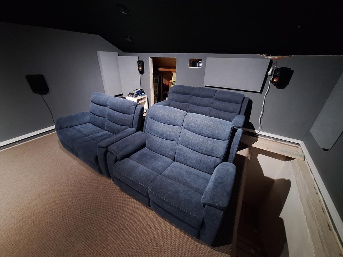

Widać ,że chyba ambi cje przerosły możliwości. Pokój z potencjałem ,a wykonanie ....?
Podsumowując
Jestem rozczarowany
To nie ma nic wspólnego z prawdziwym pokojem kinowym
Sorry ale zaczyna się "druciarstwo "
Niepodoba mi się .
Wyszło jak poddasze użytkowe z wersalkami z lat 80tych.Tu nic się nie zgrywa.Do tego ten drugi rząd? Dla kogo to  ?Do tego wciśnięty pod ścianą.
Przecież tam ludzie głowami będą sobie przeszkadzać
Regał ze sprzętem na siłę wciśnięty do kanciapy....To trzeba było fajną wnękę pod projektorem wykonać.Miałbyś dostęp od strony kanciapy do kabli, a od strony salki do  frontów całego sprzętu łącznie z korekcją filmową.
Ekran nietransparętny akustycznie wymusza umieszczenie głośników poza ekranem .Ogranicza to aranżację frontowej ściany.I PROBLEM gotowy. Gdzie suby?
No właśnie ...pod ekranem nie wejdą
I zaś drutowanie ...
Inaczej sobie to wyobrażałem...

Moim zdaniem troszkę przesadzasz z krytyką. Moze na chwilę obecną pokoj kinowy odbiega od tych spotykanych na zachodzie ale i tak jest to juz pomieszczenie jakiego wiele osób na tym forum mogłoby pozazdrościć.
Wedlug mnie nie jest tak zle ale...
Akurat tu się zgadzam i juz chyba nawet kiedys o tym wspominałem. To będzie prawie zawsze niewykorzystane. Moze ze 2-3 projekcje będzie komplet, a pozniej oglądanie w pojedynkę albo 2 osoby.
W mojej opini nawet ustawienie 2 przednich kanap tak jak teraz sprawia, ze nawet oglądając samemu nie ma mozliwosci usiąsc po srodku. Przy dzwięku dookólnym jest to wazne aby widz siedział w srodku "bańki" jaką tworzą glosniki. Małe przesunięcie względem ekranu jeszcze tak bardzo nie zaburza percepcji obrazu ale przesunięcie względem glosnikow bardzo zmienia odbior dzwięku.
O ile jeszcze z prawym i lewym glosnikiem nie jest to problem, to juz z centralnym niestety tak. Dzwięk dialogow albo z podłogi albo z sufitu...
Mimo wszystko uwazam, ze projekt ma potencjał i nawet z takimi "niedociągnięciami" jest to juz fajne pomieszczenie do oglądania filmow 🙂🙂

"Wersalki" 😉 mają funkcję relax, wszystkie elektryczne. Tylko trójka z tyłu środkową część ma bez rozkładania. Zatem 6 jest rozkładanych. Testowałem fotele typowo kinowe gdzie 3 siedziska kosztowały min 12 tys. (jest też Polska fabryka koło bydgoszczy gdzie jeden fotel koszuje 10k) ale nie chciałem aby kino było tylko 3 osobowe.
Te zakupiłem w Agacie. Wszystkie 7 kosztowały 8600 zł z wniesieniem.
Zarówno te droższe jak i tańsze miały bardzo porównywalny komfort w użytkowaniu i oba były z chińskiej fabryki.
Jedyny minus to brak dziury na kubek, ale na to już mam pomysł.
Jeśli chodzi o centralną pozycję odsłuchu, ja nie mam z tym problemu. Dwa środkowe miejsca są ustawione optymalnie. Nawet gdy siedziałem w tylnym rzędzie efekty dźwiękowe dobiegające z różnych części salki w ogóle nie roczarowywały.
W którejś ze scen (albo FURIA, albo Top Gun) przelatującej rakiety przez środek sali mieliśmy wrażenie z synem, że przeleciała między nami. Wrażenie bezcenne.
Pisałem już, że ekran będzie transparentny akustycznie, jestem w trakcie testów kilku materiałów tekstylnych. Problem jest jednak taki, że większość tekstyliów ma szerokość tylko 150 cm, a mnie potrzeba min. 180. Jeśli efekt nie będzie zadowalający to albo zakupię sam ekran Seymour bez ramy do zrobienia ekranu DiY, albo kupię gotowy Adeo lub ES. Obecny ekran jest tylko tymczasowy.
W kanciapie zaraz po wejściu po lewo stanęła szafa rack. Dostęp do kabli mam wystarczający, aby je ładnie pospinać i już tam nie zaglądać. Poza tym ma kółka więc można całością odjechać jeśli zaszłaby taka potrzeba. Kable głośnikowe też są odpowiednio dłuższe. Jedak umieszczenie tam płyt z filmami z uwagi na skos dachu i płatew konstrukcji, która biegnie przez całą szerokość metr za wejściem, byłoby bardzo niewygodne szczególnie dla gości. Wszystko co jest za tą płatwią to już różne "przydasie".
Bas już jest fajny z jednego klipsha 112, ale wszyscy wiemy, że co dwa suby to nie jeden. Raczej na pewno nie będę robił subów na tylnej ścianie. Wspomniałem o SVS 3000 micro z uwagi na podwójne głośniki, więc przy dwóch takich jednostkach byłyby 4. Też chodzą mi po głowie SVS 2000 bo mają już nie 8 a 12 cali.
Do efektu finalnego jeszcze daleko ale myślę, że nie będzie odstawał od tych zza wielkiej wody.

Nie ma co porównywać salonów w mieszkaniach z meblami, szafkami, kwiatkami, oknami itd. Ale gdybym nie spróbował kina z projektorem w mieszkaniu to na pewno nie ruszyłbym tematu budując dom, choć i tutaj pierwotnie kino miało być w salonie. Gdybym szukał projektu domu pod kino, koszty budowy byłyby znacznie większe.

Ale ścianę frontową kolega ma zamiar zrobić w Baffle Wall i może zrobić druciarstwo ale przerobić Klipsche na in wall? Suby? Hmm... Proponuję 4x SVS SB12NSD używane w cenie 4 tys zł i zrobić SBA!!! Miałem i polecam te suby!!! Zawsze później będzie można dodać z tyłu dwa jebitne w rogach by podbić zejście ale ja bym się drugi raz ani chwili nie zastanawiał nad SBA i Baffle Wall.
