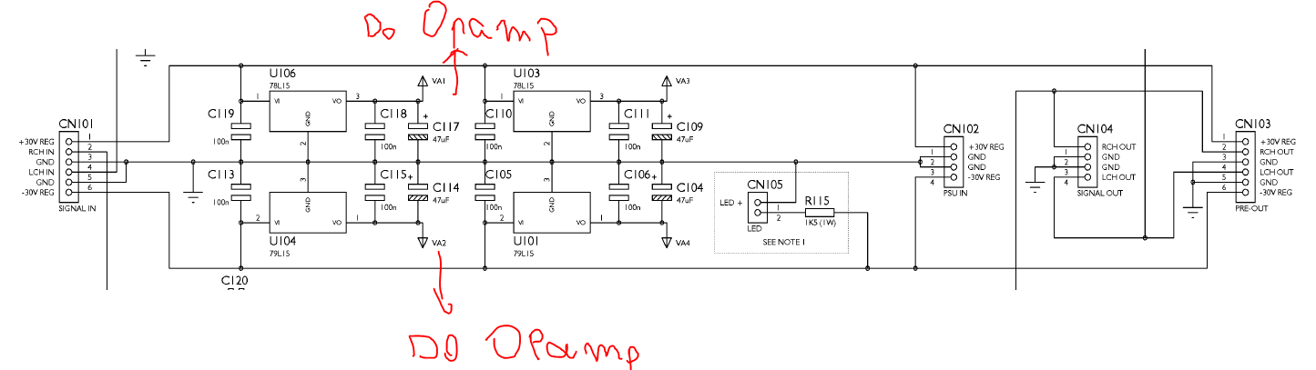

Cześć 🙂
Mam takie pytanie dotyczące równolegle połączonych małych kondensatorów (w tym wpadku 100 nF) do elektrolitów w sekcji zasilania. W finale chciałbym uzyskać odpowiedź, czy możnaby je usunąć? Odpowiedzi w stylu - "przetestuj" nie bardzo mi pomogą. Wiem, w ostateczności tak zrobię, ale to starszy wzmacniacz, chciałbym poznać wasze opinie.
Na ten moment wiedzę mam taką, że taki myk stosuje się, by z 2 "słabych" kondensatorów zrobić "jedno dobre". Ale wg moich niektórych znajomych, lepiej jest od razu zastosować 1 lepszy kondensator i usunąć te mniejsze.
Na schematach to main power: C212, C215, C234, C231, C242
A przy Opamp Power: C118, C119, C113, C115
Z góry dziękuję za Wasze rady i opinie.
Piotrek

39 minut temu, przemak napisał:
Te kondensatory są niezbędne, w dodatku jak najbliżej stabilizatorów.
Dziękuję. One wygładzają napięcie, tak? Ale jak zastosuję te duże elektrolity dobrej jakości, to mimo wszystko są niezbędne? Czy mógłbyś mi wyjaśnić, jeśli oczywiście masz czas?
To są kondensatory zabezpieczające stabilizatory przed wzbudzeniem. One są niezbędne i elektrolit ich nie zastąpi. Elektrolity mają marne parametry dla wysokich częstotliwości, stąd takie kombinacje.
Analogicznie, przy opampach również są niezbędne, żeby zabezpieczyć przed wzbudzeniem i spadkiem parametrów.
