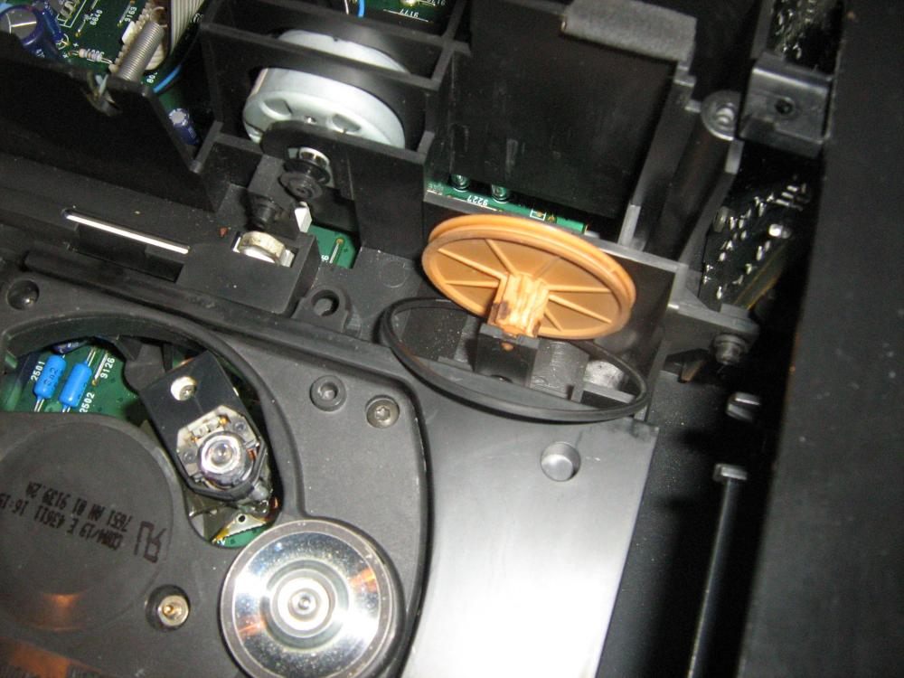

Potrzebuję pomocy. Zakupiłem tego Marantza jak transport. Przesłuchałem kilka płyt. Teraz szuflada przy otwieraniu i zamykaniu przeskakuje i nie chodzi płynnie. Gdzieś na forum przeczytałem że problemem może być zębatka, która się wyciera.
Czy możecie podpowiedzieć co może być problemem. Jeżeli to zębatka to gdzie takich zamienników szukać.
https://www.audiostereo.pl/topic/159689-maraantz-cd-52-pod-transport/
odkręć pokrywę i zobacz będzie widać czy to zębatka pasek ,  ale to raczej zębatka to był taki plastik po latach się sypał
Rozkręciłem. Zębatka się posypała. Pęknięta.
Czy jak zamówię taka zębatkę z Allegro to czy dużym problemem jest wymiana. Czy lepiej szukać sprawdzonego serwisu ?
