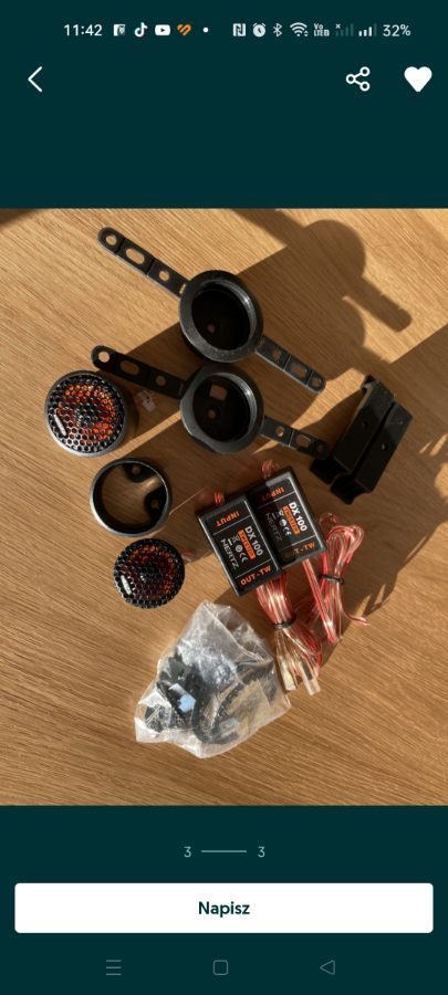

Cześć, poczytałem waszych sugestii i mam pytanie: do omawianych Teufel Ultima 40 gdybym dołożyl poniższy komplet wysokich Hertz :
oczywiście zabudowy zrobię pasującą -kolega coś stuknie w 3d
Jak myślicie, zagra to?

Wspomniane Hertze właśnie mi wysłali. Czy z tymi zwrotnicami mogę podłączyć do wyjścia z amplitunera?

Jak by to zagrało to może taka obudowę na drukarce 3D???
Kolego to już wyższa szkoła jazdy aby to razem się zgrało (podział zwrotki, zgranie gazowe) ale życzę powodzenia i trzymam kciuki bo tylko tyle mogę ze swoją wiedzą na temat DIY 🙃
No i dziś podłączyłem na szybko i syczki  zagrały, ale faktycznie nie zgrały się z całością......hmmmmm...chyba zaakceptuję dźwięki Teufel Ultima w oryginalnym wykonie.
Bynajmniej na razie.
