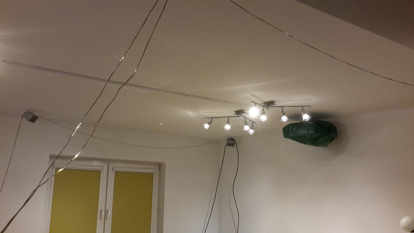

Ewentualnie mozna zamontowac jakies małe satelitki pod sufitem na uchwytach. Ja tak mam u siebie, w dodatku są skierowane na widza/słuchacza.
Ps proszę sie nie smiac z wiszących kabli. To zdjęcia w fazie przejsciowej  😆

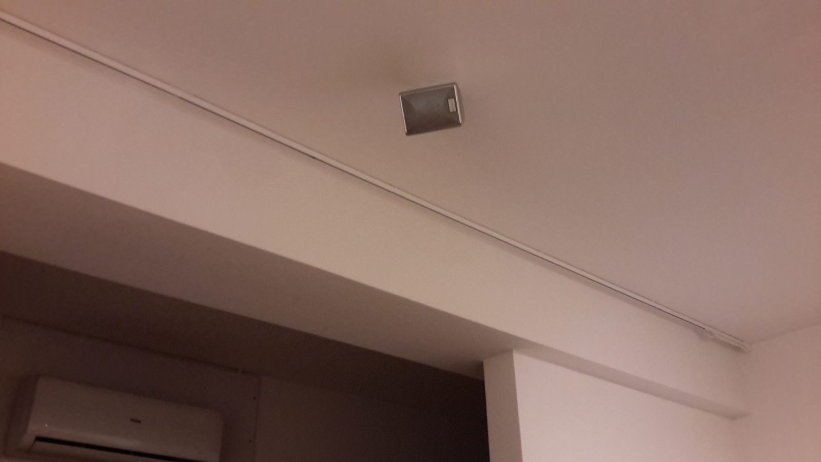

Kupiłem głośniki i zamontowałem  w rogu między ściana a sufitem, ja u kolegów wyżej i w schemacie.
W Onkyo przestawiłem głośniki na FHL I FHR.
Skalibrowałem.
Włączyłem film, z dźwiękiem Atmos i coś kiepsko słychać efekty.
Włączyłem test i nie graja tylne głośniki. Kiedy w teście zaznaczone jest, że podawany jest sygnał na głośniki tylne to dźwięk słychać w przednich FH.
Jak ustawię w Onkyo, że mam głośniki w suficie TF - to jest ok.
Co może być nie tak?
