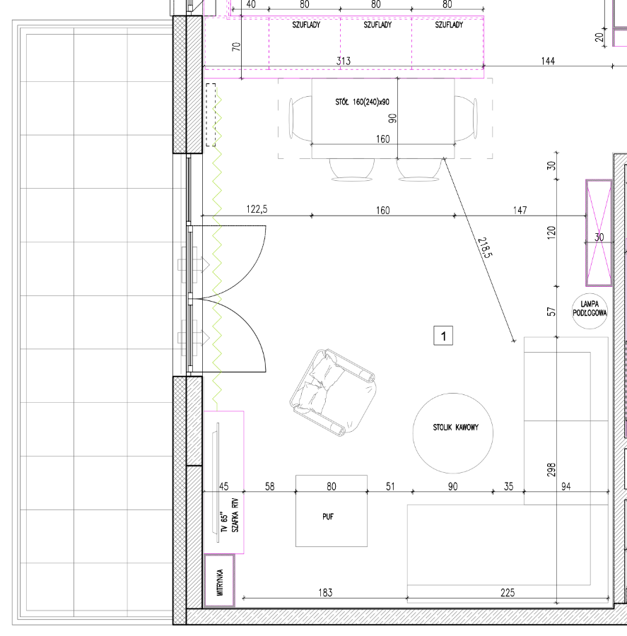

Pomieszczenie:
Przeznaczenie: Seriale/Filmy/PS5/Muzyka (40/30/15/15 %)
Budżet: 8-10k PLN
Z racji tego jak ustawiona kanapa, podejrzewam, że robienie głośników surround mija się z celem, jako, że brakuje miejsca na sensowne ich rozstawienie.

Ustawienie gratów na dole po lewej zniechęca do pełnowymiarowych kolumn.
Może być kłopot z basem i nie tylko, bo trzeba by uciekać od rogów pokoju.
Proponował bym kupić inny narożnik by wszedł między ścianę a wyjściem na balkon/taras. Na przeciwnej stronie balkonu zyskał byś więcej miejsca na rozstawienie.
Jeżeli dobrze widziałem to powierzchnia odsłuchowa ma coś około 20-30 metrów. Stawiam na:

Zestaw Polk brzmi bardzo kusząco… ale zwróciłem uwagę na jeden aspekt, głośnikom głównym na pewno nie zapewnię wystarczająco przestrzeni przy bass-refleksie z tyłu. Na ile to jest istotne i jakie alternatywy ewentualnie?
Ten straszny bass-refleks z tyłu to trochę miejska legenda. Może przy stereo ma to znaczenie, ale przy kinie zapomnij. Najwyżej będziesz mieć bardziej podbity bas i to wszystko.

Wynikowo kanapa musi stać w pewnej odległości od ściany, dużej różnicy to pewnie nie robi, ale zacząłem się zastanawiać, czy jednak da radę jakieś surroundy z tyłu ustawić/powiesić. Pytanie czy ma to sens?
1a. Jeśli tak to czy warto jednak pociągnąć kable (jeszcze ekipa może coś pod listwami puścić) czy ewentualnie bezprzewodowe (yamaha musiccast?, zasilanie akurat nie jest problemem)?
Pytanie nr 2.
Powstało pewne ograniczenie, jeśli chodzi o głębokość kolumn/sub'a (zasłony z tyłu z jednej strony), tzn dobrze było by, żeby ograniczyć się do ~30 cm. O ile w przypadku kolumn to nie jest raczej większy problem (ale Klipsch RP-6000 już odpada), to jednak z sub'em jest już gorzej.
