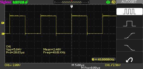

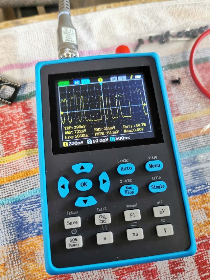

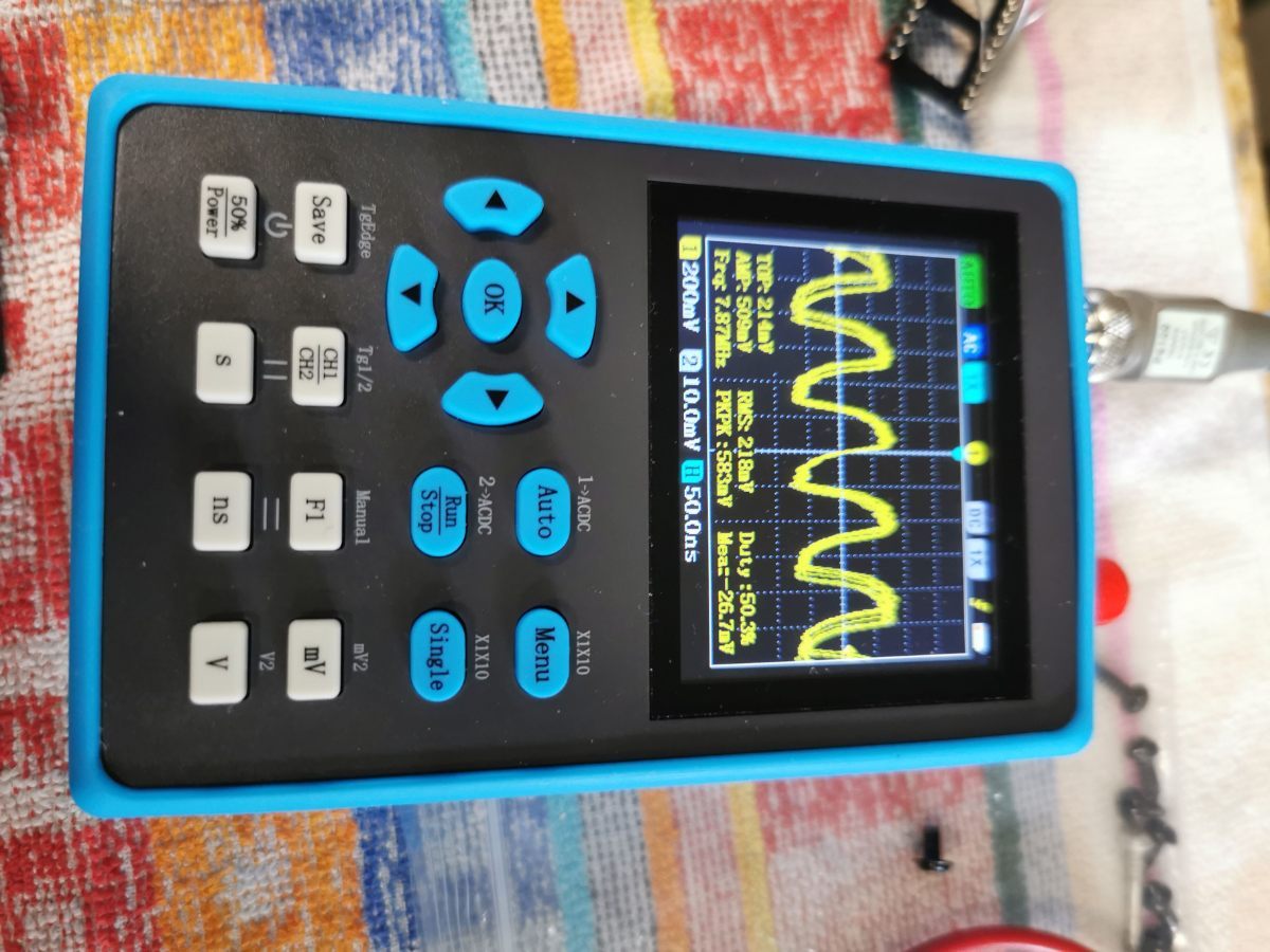

3 godziny temu, dominikurbanski napisał:
Przebiegi AC na pinach i2s: 1 foto - pin 1 (stabilnie przebieg prostokątny) , 2 foto - pin 2 i 4 (w miarę stabilnie przebieg sinus poszarpany), 3 foto - pin 3 (bardzo niestabilnie
Zaloguj się, aby zobaczyć treść (możliwe logowanie za pomocą ) IMG_20230331_124513.thumb.jpg.fd9db3073a3c26e56155122aa47481e9.jpg_IMG_000000_000000.thumb.jpg.4c0cab9ad93bd79e6995fff94a261894.jpg)
Dodam że na sucho, bez sygnału.

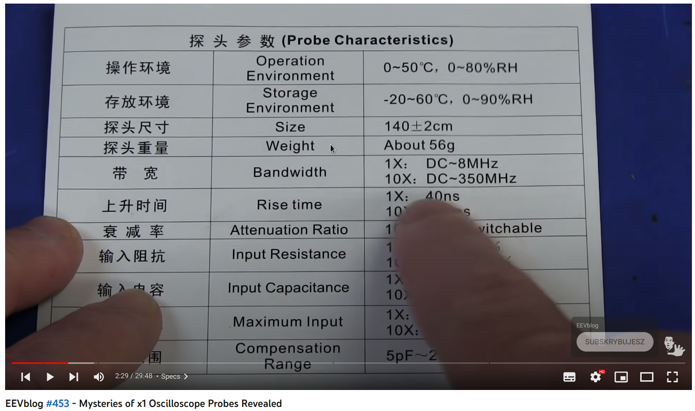

Ten przebieg drugi to prawie 8MHz i masz sondę 1x. Tutaj zrzut z eevblog z youtube gdzie mówił o sondach 1x i zrzut jest z instrukcji sondy do Rigola i zobacz że Bandwith dla 1x to 8MHz. Ostatni przebieg to dane i to tak wygląda w danych nie ma ładnego przebiegu kwadratowego - to są dane a nie zegar. Może jak faktycznie jest jakieś niedopasowanie i fala odbita to można spróbować ratować się tym że w linii I2S wstawimy oporniki szeregowe 22R lub 33R dla tych 3 linii ale też bym był za tym żeby na lepszym oscyloskopie pomierzyć.
Zaloguj się, aby zobaczyć treść (możliwe logowanie za pomocą ) Edytowane przez pdyn

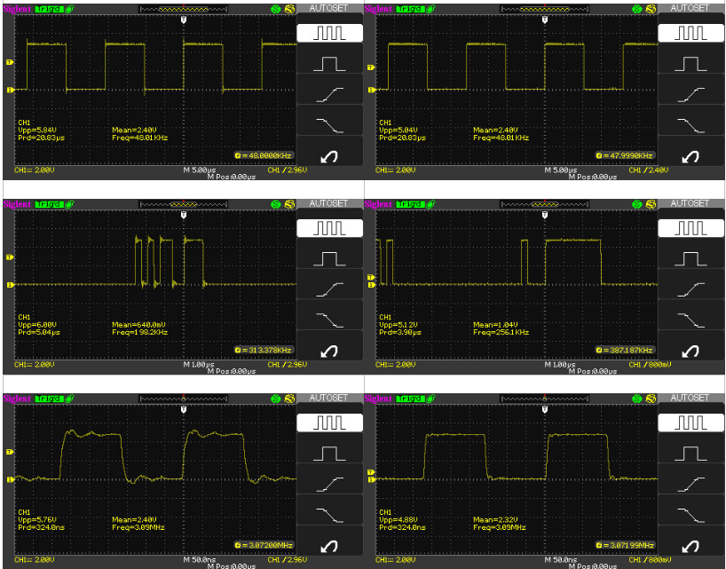

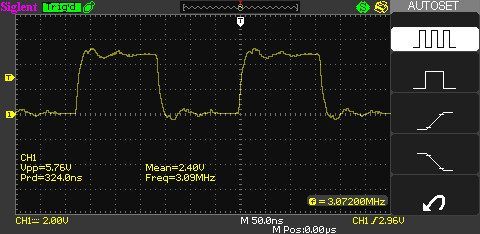

Pytanie co oznacza że jest ładny przebieg I2S w TDA1541 bo ja w sumie też nie wiem. Ja mam DAC non oversamping z AVT i też proszę o ocenę czy takie przebiegi są akceptowalne. Jak to ocenić?
Zaloguj się, aby zobaczyć treść (możliwe logowanie za pomocą ) SDS00002.thumb.jpg.7eef70fff86050e7352750874e248b5b.jpgSDS00001.thumb.jpg.a7cbafb20f4a8a0f674c8f50546b8f4d.jpg

Co do tych rezystorów o których pisałem związanych z "ładnością" sygnałów I2S to pozmieniałem wartości rezystorów w linii I2S. Na rys z lewej przed zmianami wszystko po 33R a po prawej po zmianach (82R dla DATA, LE/WS oraz 10R dla BCK). Gdzieś na podobnym wątku był zamieszczony schemat Red Baron były jakieś kosmiczne wartości  w kiloomach - ja dla testu też dałem 1k i przebiegi wyglądały strasznie.
