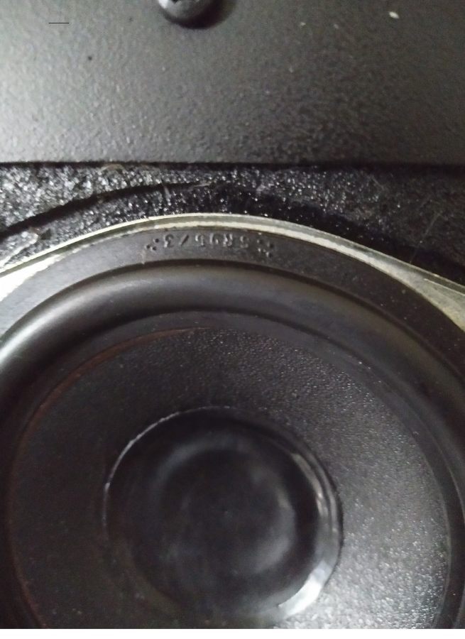

Witam panowie.Może ktory.s z was zna dokladną specyfikacje glośników średniotonowych  105 mm wsadzonych do kolumn heco superior 600..700 chyba...i w interiorach chyba byly..Są to głośniczki z wklęśłą kopułką.Jakimi można je zastąpić bez utraty wartości dzwiękowych..albo też czy mozna wkleic do nich taką wklesla zwykłą kopułke z allegro..Mam tali problem ze odlejala mi sie troche i troche nie fajnie ją przyklei.lem...Nie mialem odpowiedniego kleju...łapy sie trzęsły i nie zrobilem tego tak jak fabryka..są szczelne..ale efekt wizualny nie za bardzo...Dzięki z gory za info i porady co z tym fantem zrobic

Ta kopułka nie jest wklęsła tylko wciśnięta. To nie jest to samo.
Jak nie chcesz zmieniać walorów dźwiękowych to tylko dokładnie te same.
Nawet jak dobierzesz pod kątem oporności głośniki na wymianę to będą grać inaczej. Napisz do heco może mają dane o impedancji i mocy.
https://www.audiostereo.pl/topic/162982-heco-superior-600/#findComment-5914610
Zakładając oporność 4 Ohm sam bym szukał zamiennika wśród sprzętu
branży caraudio - trochę tego jest - 100mm. Jedyny kłopot to średnica zawieszenia
samej membrany - maskownica ma swoją średnicę wew. i tego trzeba się trzymać.
Można nawet dobrać "designerską" 😉 membranę dopasowaną do kopułki.
A tego rozmiaru "wooferów" jest naprawdę sporo - przykład -
Albo coś tańszego - choćby:
Ponowne klejenie też nie będzie obojętne - zmiana ciężaru z klejem ...
https://www.audiostereo.pl/topic/162982-heco-superior-600/#findComment-5914643
Eeee tam - zaraz "brzmieć" 😉 trzeba pamiętać, że te głośniki kończą pracę
przy 2 kHz, więc ciężko tu mówić o zaletach barwy. O tym decyduje kopułka.
