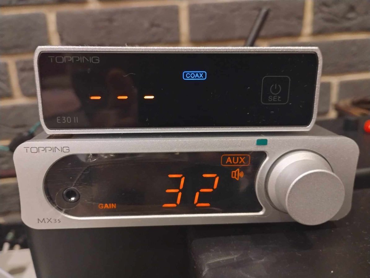

3. Raspberry z Digione + zewnętrzny DAC Topping E30 II, podłączone do wejść analogowych MX3s. No tu już dużo więcej się dzieje. Trudno nie wyciągnąć spójnego z resztą kolegów wniosku, że wąskim gardłem MX3s jest wbudowany DAC i to on odpowiada za jakość grania całości. Konfiguracja z zewnętrznym DAC sprawia, że brzmienie poprawia się w każdym aspekcie. Jest ciekawiej, dynamiczniej, słyszymy więcej takiego „micro”, więcej dzieje się na scenie w każdym kierunku.
4. Jak punkt 3 ale zamiast Toppinga E30 II podłączony Arcam Irdac – w zasadzie to mógłbym kopiuj-wklej zrobić. Granie jeszcze lepsze i jeszcze bogatsze. A ostatniego dnia testów otrzymałem od kolegi paczkę z NOS DACiem DIY na przetworniku Ad1865 i stopniem analogowym na lampach. Taki klon AudioNote za który w oryginale trzeba wydać worek pieniędzy. I co by nie przegadać, znów krok do przodu. Tak na marginesie, jako ciekawostkę dodam, że właśnie kończę dla siebie projekt takiego DACa. Wracając, Ameryki nie odkryję, im lepiej nakarmimy MX3s tym fajniej odwdzięczy nam się graniem. Zyskujemy wtedy na otwartości, namacalności, detalach, dynamice. Wbudowany DAC ogranicza trochę to nasze testowane urządzenie i chcąc uzyskać lepsze brzmienie trzeba dołożyć mu jakiegoś kumpla, warto. Oczywiście kwestia równowagi i rozsądku– trzeba zadać sobie pytanie czy do wzmacniacza z 1k kupuje się drogiego DACa. W mojej ocenie taki Topping E30 II jest złotym środkiem biorąc pod uwagę jego jakość grania, cenę i choćby patrząc po babsku – wszystko z zachowaniem pewnej wizualnej spójności systemowej.
