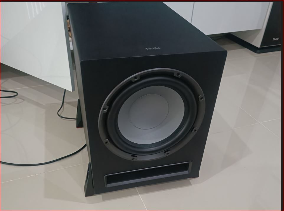

Dokupiłem jeszcze sub Teufel T10 aby wzmocnić bas podczas ogladania filmów 🙂.
Męczę się od 2 tygodni aby go podłączyć i amplituner go nie widzi 😕

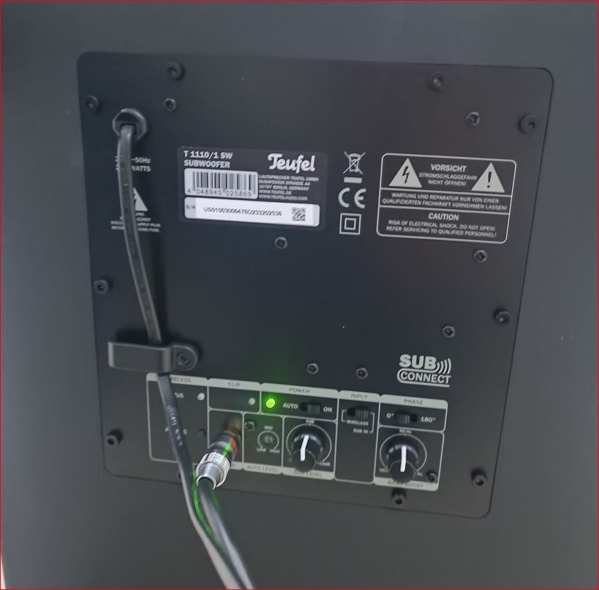

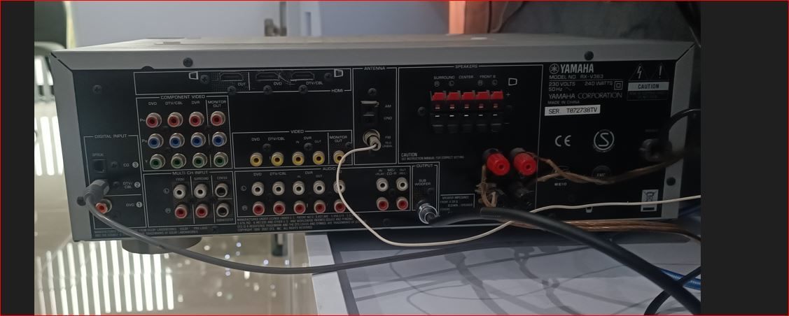

załączam foto
A w konfiguracji głosników włączyłes subwoofer? Jesli jest wyłączony w ustawieniach, to będzie milczał. Podłączenie wygląda ok.
Na wyswietlaczu na fotce swiecą się tylko ikony od głosników frontowych, bez suba.
Przejrzyj menu i szukaj sekcji "speaker configuration" albo cos podobnego (od dawna nie mam amplitunera Yamahy) i tam powinienes miec opcje wyboru ktore głosniki są podłączone fizycznie do urządzenia. Musisz włączyc subwoofer w tym menu.

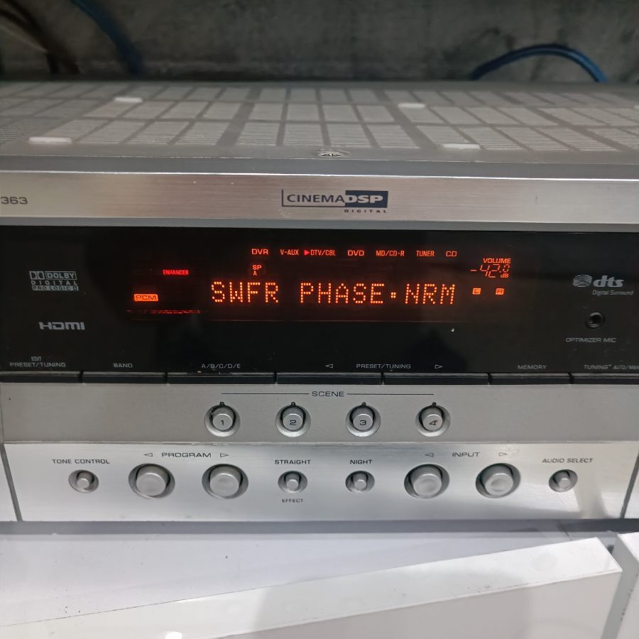

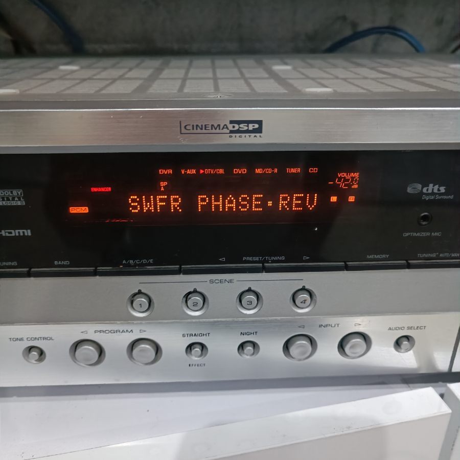

A co oznacza to na foto ? Wiesz może ?

Pierwsza fotka
Crossover 110Hz oznacza częstotliwość odcięcia subwoofera. W tym przypadku na sub zostaną przekierowane dzwięki ponizej tej ustawionej częstotliwości. W kinie domowym zwyczajowo odcina się na 80Hz ale zalezy to od pozostałych glosników . Chodzi o to, zeby nie było "dziury" pomiędzy satelitkami a subem.
Druga i trzecia fotka oznacza fazę dla subwoofera nrm (normal), czyli inaczej 0 stopni, rev (reversed) czyli odwrócona o 180°.
Przełącznik fazy masz tez w samym subwooferze, więc w ampli mozesz zostawic na "normal"
Jak juz wszystko ustawisz to pstryczkiem fazy ustawiasz takie połozenie w ktorym bas z subwoofera lepiej zgrywa się z basem kolumn. Przy odrobinie wprawy mozna to ustawic na ucho ☺
