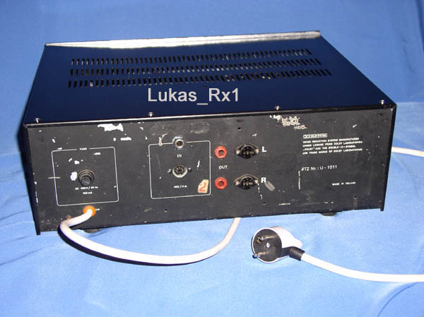

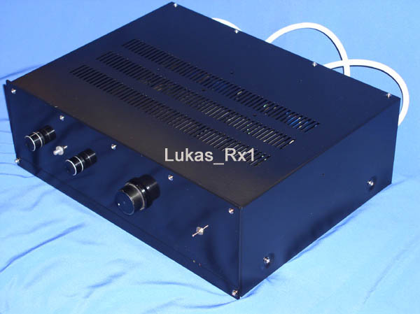

Witam, kupilem taki wzmacniacz jak na zdjeciach zalaczonych.
Problem z nim polega na tym ze w jednym kanale slychac wyrazne brumienie (w drugim mniejsze, akceptowalne). Czy jest jakis "przepis" na wyeliminowanie tego buczenia ? chodzi mi o standartowe postepowanie w takim wypadku.

Punkt wspolny kondensatorow czyli tam gdzie sie laczy -+ kondensatorow powinien byc podlaczony do masy obudowy.
Mialem taki problem w Gainclonie i dopuki nie zmasowalem punktu wspolnego za mostkami do obudowy to efekt byl dokladnie taki sam.
kaszio
przy dwóch transformatorach to może nie pomóc...... a nawet zaszkodzić. jeżeli odtwarzacz ma wspólną masę dla kanałów (a na 99% ma ) to właśnie doradziłeś zrobienie pętli masy o dość dużych rozmiarach.
cyjanopan:
otwierałeś to pudełko?
Daj zdjęcia 'rozbierane', bedzie łatwiej.
Najprawdopodobniej coś z połaczeniami masy. Jak nie ma podwójnych mostków prostowniczych na kazdy kanał, to łączenie mas zasilaczy moze być problemem.
