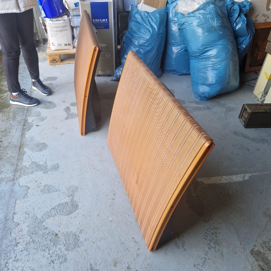

Słuchajcie udało mi się znaleźć coś takiego jak na zdjęciach.
Czy ktoś z was tego słuchał?
Nie wiem czy działa. Stałonpraktycznie na śmietniku. Chciałbym to odrestaurować. Czy warto? Kto się zajmuje w Polsce takimi rzeczami?
Myślę że jako drugi system może to być ciekawe.

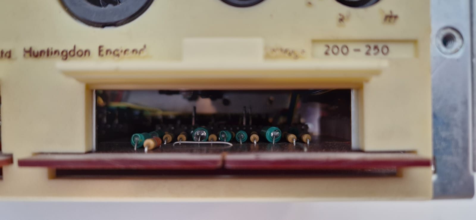

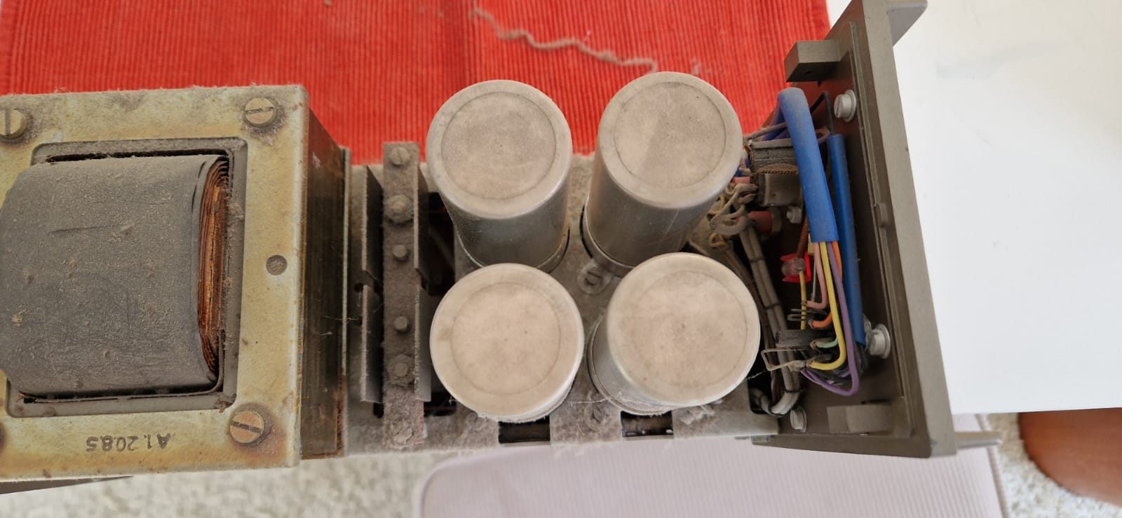

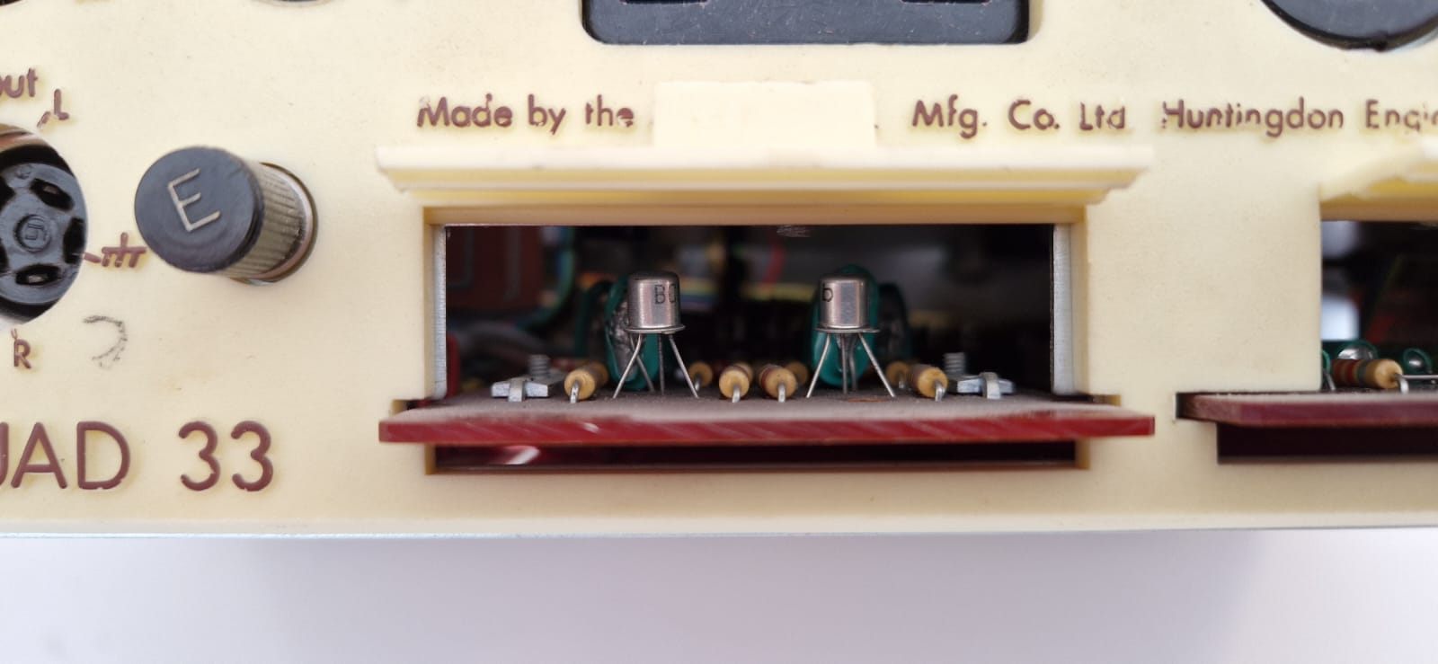

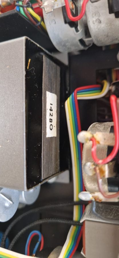

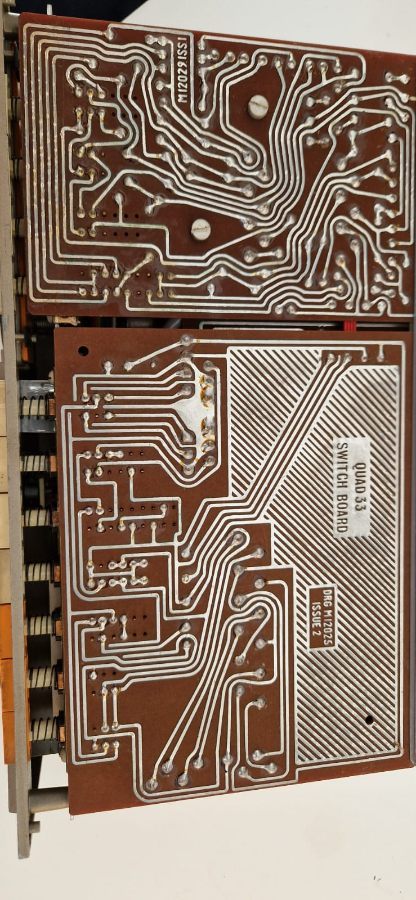

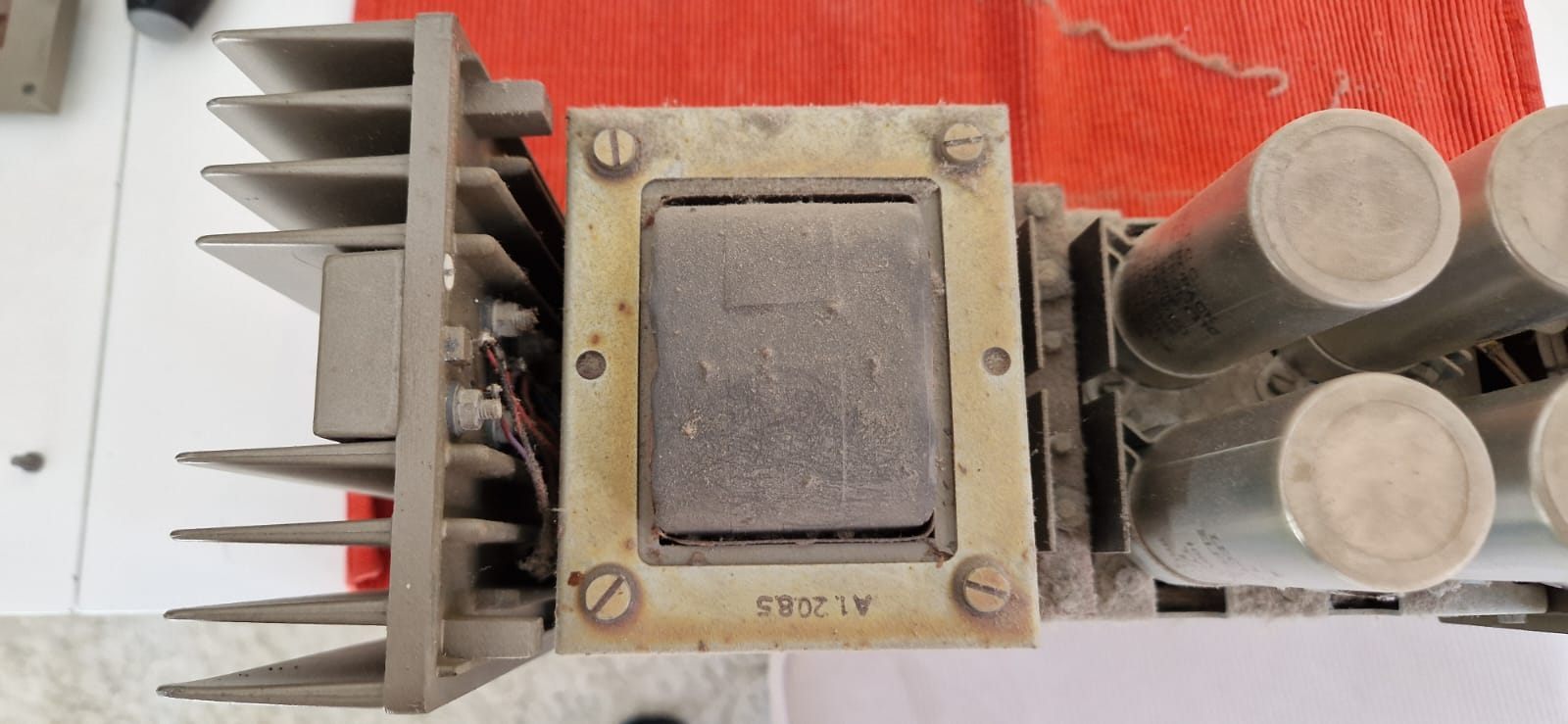

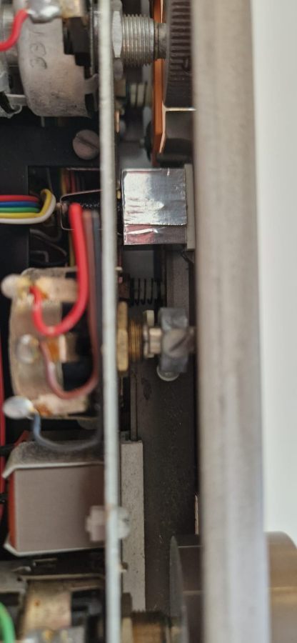

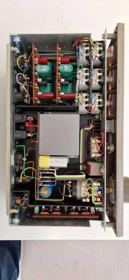

Wstawiam jeszcze zdjęcia środka tych 3 urządzeń. Czyli Quad Końcówka mocy plus Przedwzmacniacz plus Radio.
Zastanawiam się czy ten wzmaknto dobre rozwiązanie dla tych kolumn?

Quad 33 i 303 (szczególnie 33) wymaga modyfikacji żeby był jako-tako zdatny do użytku w obecnych czasach, chociaż nawet z nowymi płytkami, kondensatorami oraz podniesionym napięciem zasilania na obecne czasy to bardzo kiepski przedwzmacniacz z podkolorowanym brzmieniem. Serwis szybko robi się kosztowny jeśli doliczymy czyszczenie przełaczników, wymianę włacznika/potencjometru głośności - preamp uruchamia końcówkę 303 i z czasem w 33 przypalają się styki i inne modyfikacje.
Końcówka 303 jest moim zdaniem dużo ciekawsza i potrafi naprawdę fajnie zagrać na wysokoskutecznych kolumnach, ma kondensatory na wyjściu (te szare puszki to 2x zasilacz + 2x wyjścia kolumn, zasilanie jest niesymetryczne). 303 to mój ulubiony model Quada.

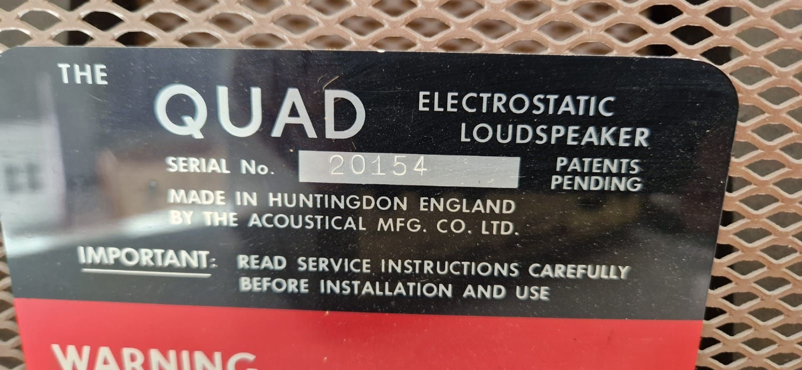

Kolumny ESL57 to legenda, jeśli chodzi o 'powietrze' czy detal to są genialne, niestety mają przypadłość stawiania "ściany dźwięku" przed słuchaczem ale niektórzy to lubią. Serwis będzie kosztował dobre kilka(naście) tysięcy - trzeba wymienić wszystkie folie, okablowanie, najlepiej też odświeżyć elektronikę. W obecnych czasach trzeba również wbudować płytkę zabezpieczającą elementy elektrostatyczne.
Twoja para jest w unikatowym stanie ponieważ nie wydaje się mieć wgniotów w maskownicach."

Na jednej Kolumnie jest jedno niewielkie wgniecenie. Ale faktycznie nawet kurzu specjalnie nie widać.
(Zastanawiam się skąd brały się te wgniecenia ).
Myślałem o tym żeby to restaurować. Ale jakbym to sprzedał w dobrej cenie to też będę zadowolony. (W sensie takiej że każdy jest usatysfakcjonowany).

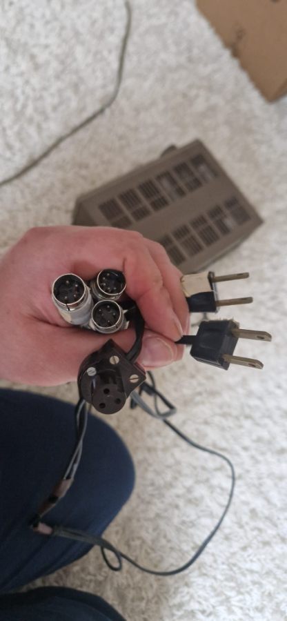

Brakuje okablowania. Przyznam że chciałbym usłyszeć jak to zagra. I czy w ogóle działa. Ale jak to się mówi darowanemu sie nie zagląda.

Okablowanie jest dość specyficzne - 230V + wtyk Bulgin do 33 oraz amerykański wtyk 110V + Bulgin do końcówki 303.
303 można podłączyć do gniazdka takim samym kablem jak 33 ale wtedy nie mamy wyłącznika sieciowego.
ESL57 do 230V to też Bulgin ale inny typ, obecnie są przerabiane na gniazdo IEC.
Do wejść audio pasują zwykłe banany.

Mam takie okablowanie.
Brakuje zasilających do Kolumn
