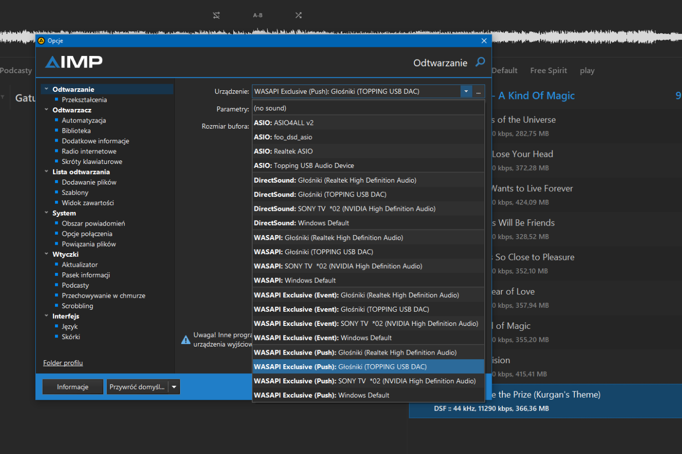

Witam przesyłam zrzut z AIMP
Pytanie do użytkowników jakie dane powinien wyświetlać Topping
PLIKI DSD / FLAC

Witam no własnie nie pokazuje.
Pokazuje to co ustawie w AIMP
może trzeba AIMP lub DAC  inaczej ustawic tak aby DAC rozpoznawał z automatu jaki plik jest odtwarzany
https://www.audiostereo.pl/topic/166942-topping-d90/#findComment-6245804
W samym dac raczej nic się nie zmieni .Ustawienia jak już w odtwarzaczu i jego platformie .Na czym działa ten Aimp ?
No i kwestia połączenia dac z urządzeniem wyjściowym ( usb, I2s).
https://www.audiostereo.pl/topic/166942-topping-d90/#findComment-6245808

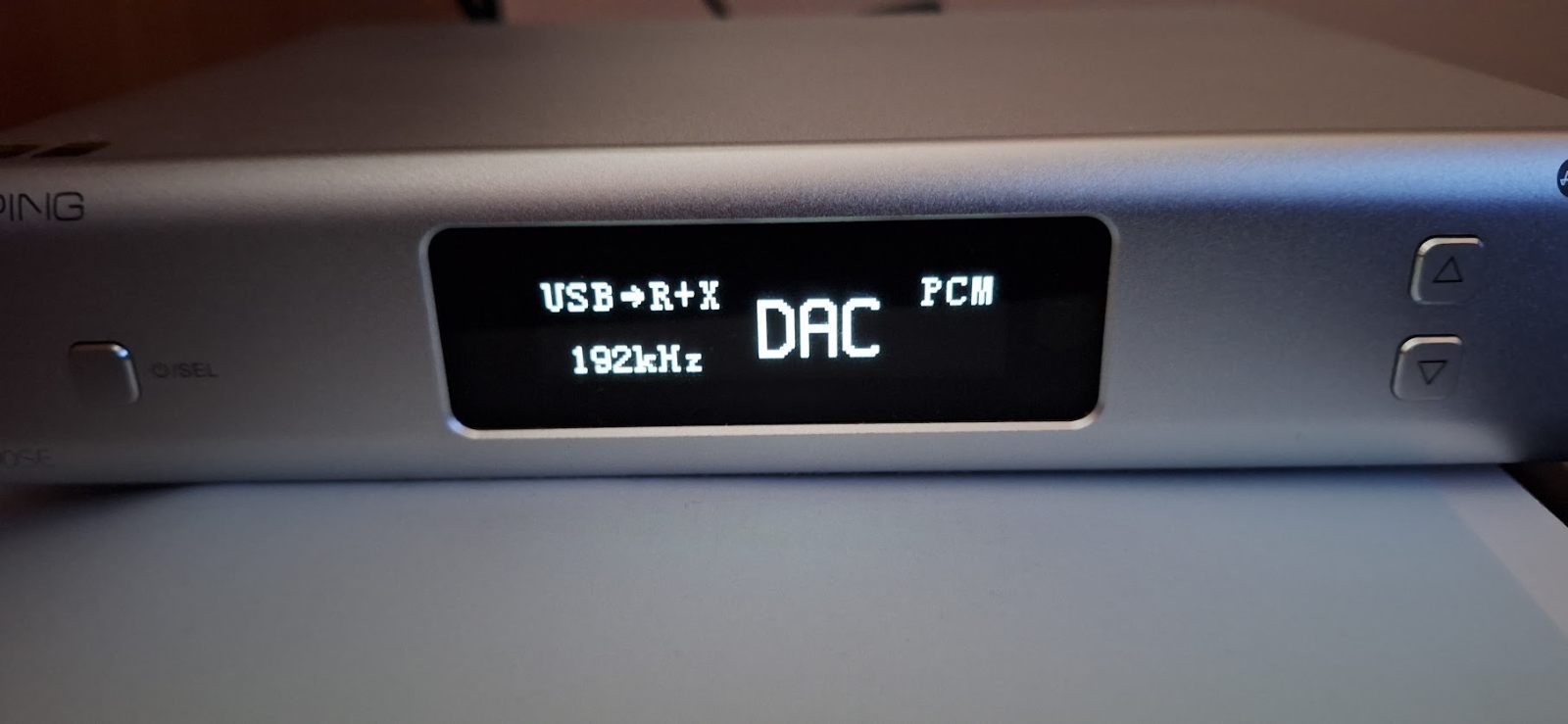

Jak ustawić AIMP aby pliki FLAC /DSD były widziane dla DAC tak jak są nagrane
W tej chwili to jakie ja parametry ustawie w AIMP  takie widzi DAC jak na foto
Mnie interesuje  ustawienie tzw AUTO bez mojej ingerencji

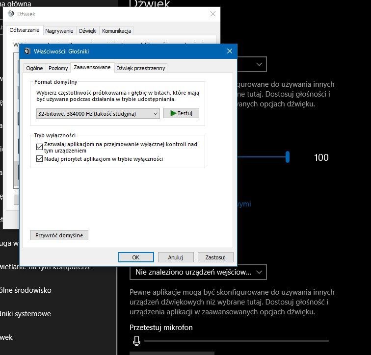

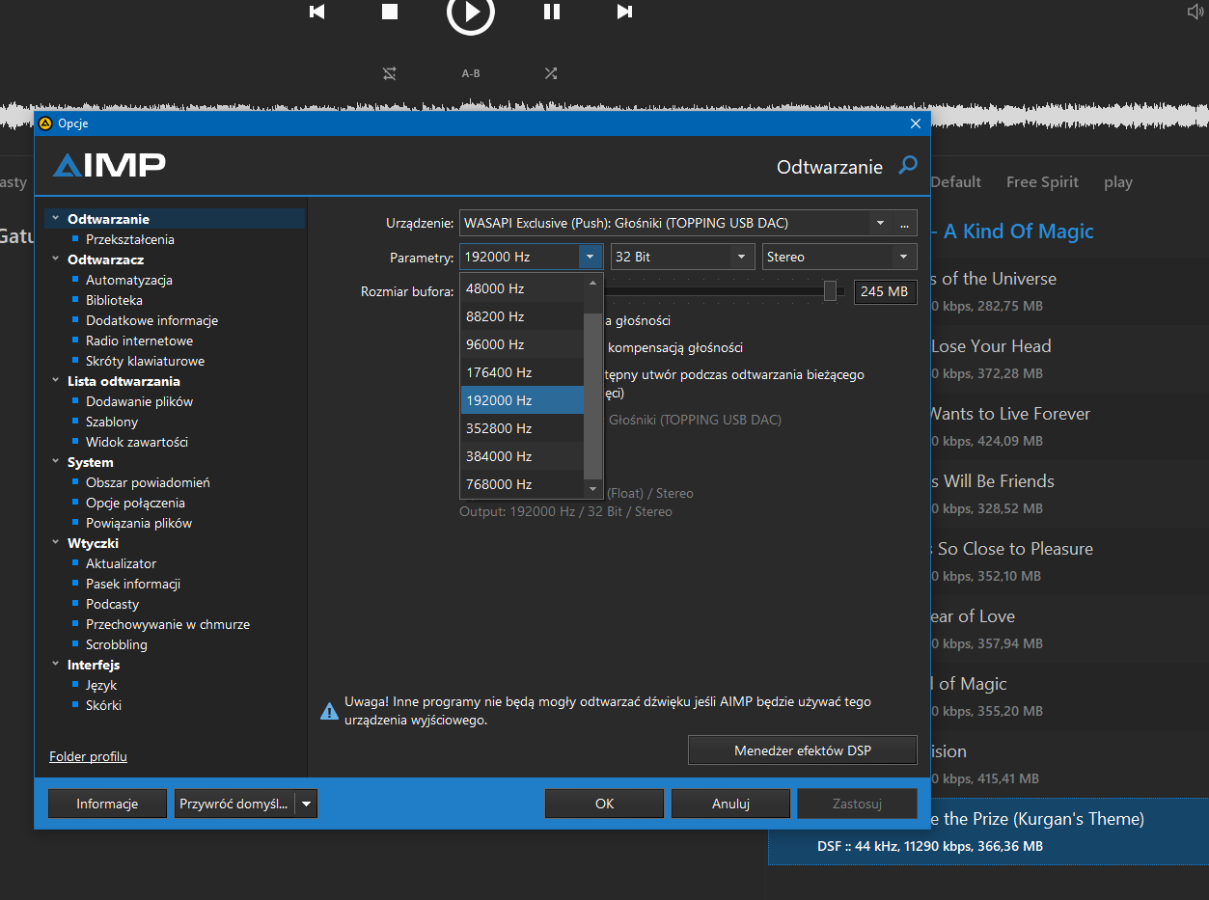

W ustawieniach z foto widać,że maksymalna częstotliwość ustawiona to 192 kHz ,więc trzeba wybrać maksymalną dostępną.
W niektórych playerach trzeba uruchomić DoP .
W samym systemie Windows ,też chyba trzeba wybrać urządzenie odtwarzające dsd .Jakie inne tryby są dostępne ,oprócz Wasapi push ?

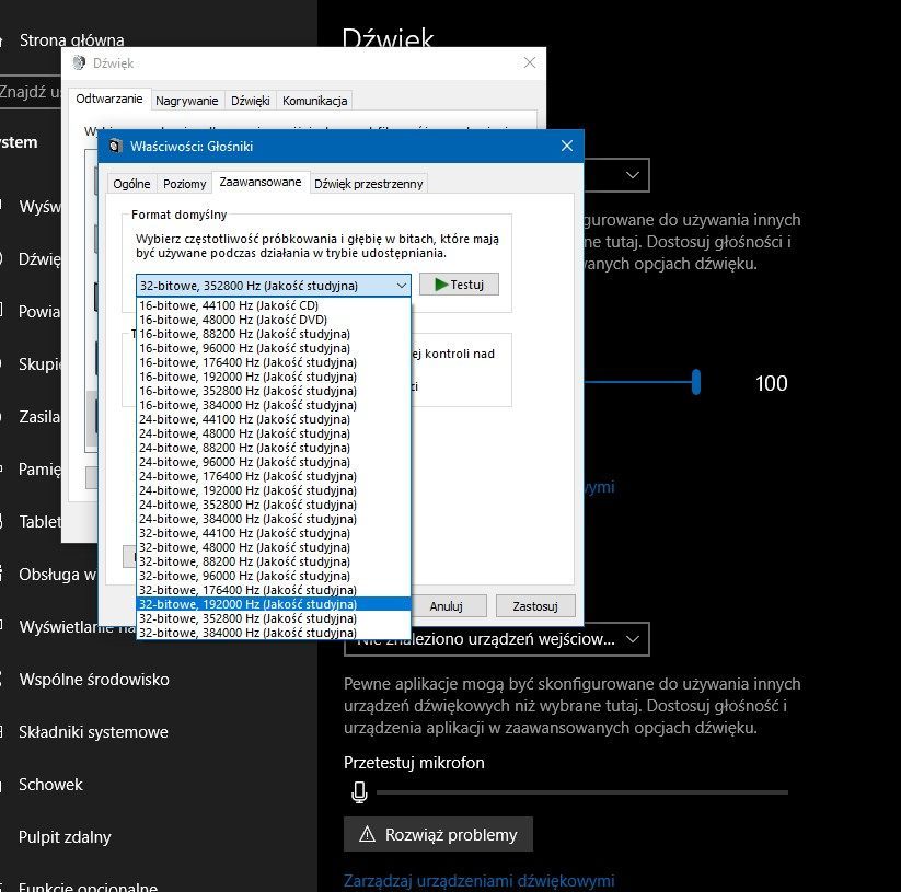

Troche to dziwne żeby to było taaak skomplikowane.
Może ktoś ma D90 i już to ustawiał
https://www.audiostereo.pl/topic/166942-topping-d90/#findComment-6246318
Patrząc na ustawienia, zauważ, że system daje ci możliwość wyboru 384 kHz maks., a z odtwarzacza 784 kHz. Wybrałbym najwyższe wartości.
Nie widać jednak możliwości wyboru wyjścia DoP. Czy  nie ma Asio DoP w polu wyboru?
https://www.audiostereo.pl/topic/166942-topping-d90/#findComment-6246396
Przy ASIO błąd wyskakuje objętnie jaką częstotliwość ustawie to SAC taką odzyta
To nie o to chodzi  PLIK DSF 5644KHZ MA BYĆ WIDZIANY PRZEZ DAC 1/1 DSF 5644KHZ
Tak samo z innymi plikami i to wszystko Może poprostu inny odtwarzac zastosować AIMP /Fobar siedo tego nie nadają
Nie może być tak aby za każdym razem przestawiać w odtwarzaczu z tąd pytanie do urzytkowników TOPINGA D90
Sprawdziłbym foobara z odpowiednimi wtyczkami oczywiście .
AiMP obsługuje dsd w kontenerze WavPack i możliwe ,że z plikami ,które masz sobie nie radzi. Jest strona oficjalna tego popularnego playera (sam używam na Androdzie :) ) ,można spytać .
https://www.audiostereo.pl/topic/166942-topping-d90/#findComment-6247130
Dziękuję za pomoc i sugestie wszystko tak jak chciałem dało się ustawić w Foobar
Zamykam Temat Pozdrawiam
