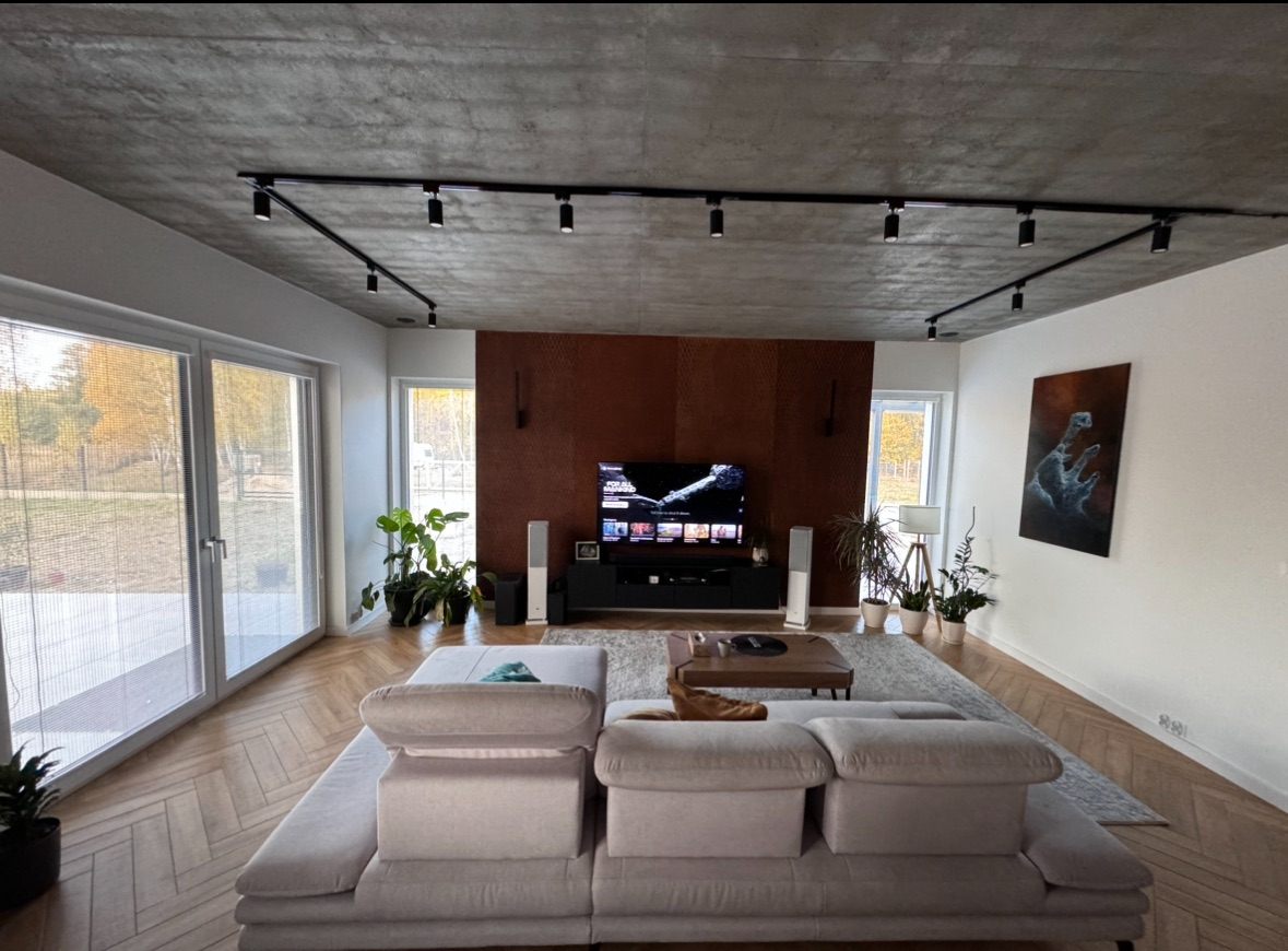

Dom ma rok zbudowany od 0 jakbym miał dawać jakieś listwy to by nie mógł patrzeć na ściany 😂 z jednej strony mam duże okno musiałbym się zmieścić nad nim (0,4m wolnego do sufitu). No jedynie jakieś bezprzewodowe wchodzi w grę

Kable do surroundow mieszcza sie w szczelinie miedzy parkietem/panelami a sciana pod posisdanymi listwami podlogowxmi. To żaden problem
Żeby pokazać „problem” …
Jedynie gdzie mogę powiesić surroundy to nad oknem (47cm do sufitu) i to tyle 🙂 musiałbym kuć w ścianie bo inaczej tego nie zrobie żeby nie kuło w oczy (a mogłem położyć zasrany kabel …) na podłodze terakota sufit jest surowy i taki musi być 😉 problem też że nawet jakbym dał nad oknem to nawet nie wiem czy by dźwięk trafiał na kanapę bo to nie jest duża odległość, a powiesić głośnik pod kątem 45/60 stopnii w dół też byłoby ciężko
link do lepszej jakości foto ->
