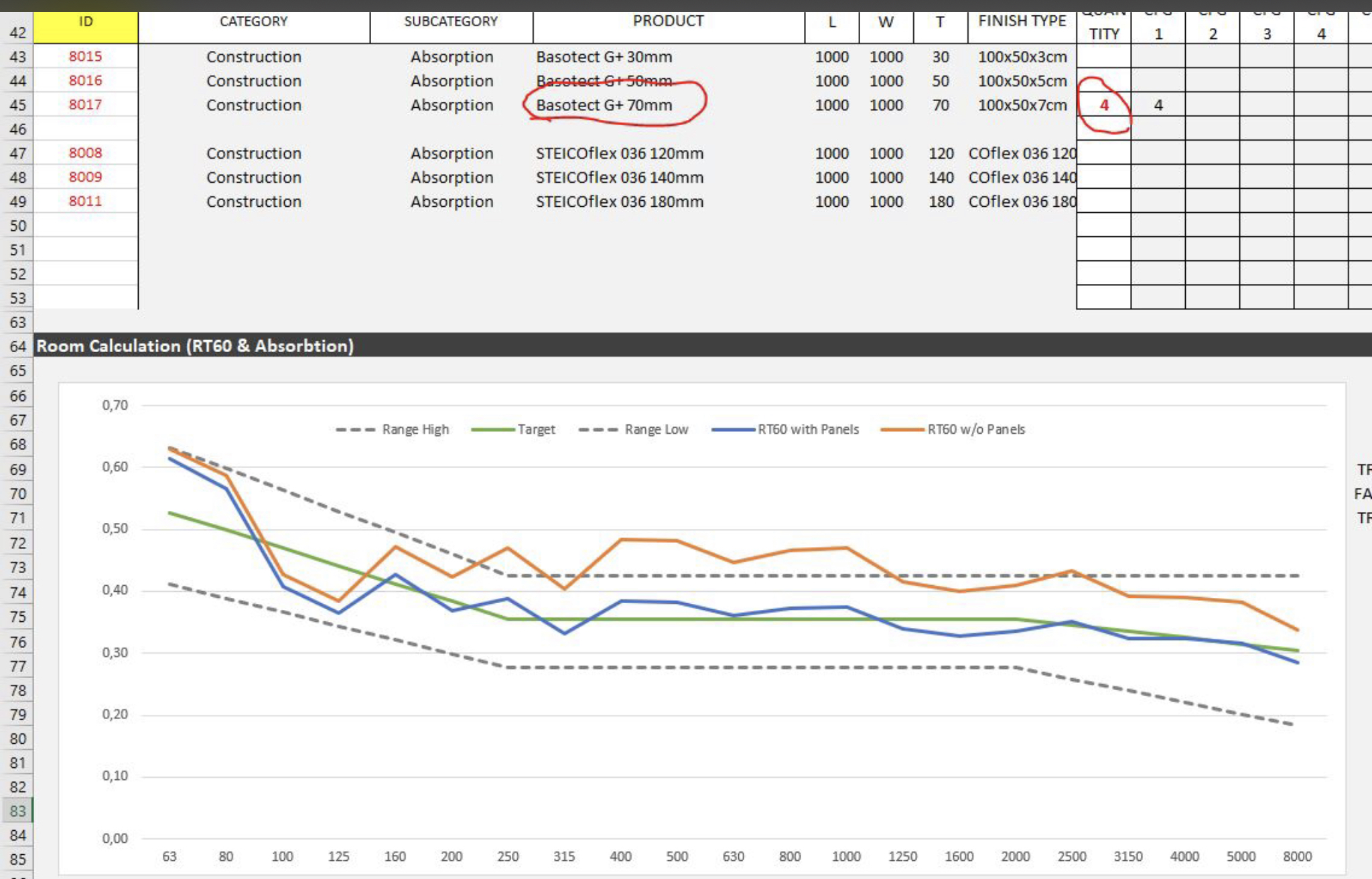

Zalecany czas poglosu dla twojej kubatury to 0,39s.
Powyzej 600Hz masz problem. Potrzebujesz absorbery o innym przebiegu wspolczynnika pochlaniania.
Trzy takie panele to malo.
Jesli optyka jest wazniejsza niz dzialanie, to kup obrazy a nie panele. Wyjdzie taniej

Jak się sprawdza wymagany czas pogłosu dla danego pomieszczenia?
Sa programy, ktore wyliczaja ci te czasy w zaleznosci od kubatury pomieszczenia (np. CARMA).
Albo np. moj superduper tool do symulacji / kalkulacji czasow poglosu w zaleznosci od ilosci i typu uzytych absorberow.
