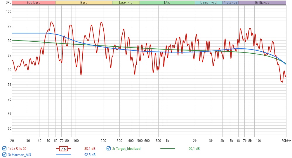

Witam, czy mógłby mi ktoś zinterpretować wyniki z aplikacji REW. Mikrofon którego użyłem to Dayton imm6.
https://www.audiostereo.pl/topic/168556-rew-ocena-akustyki/
Na szybko moje zdanie

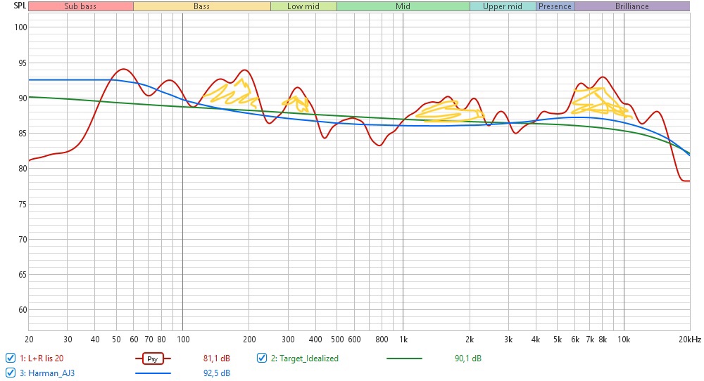

Przebieg charakterystyki calkiem niezly. Masz szczescie, ze nie masz zbyt szerokich dziur w dolnym basie.
Tutaj porownanie z zalecanym „standardem“ (idealized zielony) i moja ulubiona V-ka (Harman_AJ3 niebieska)
Jak na moj smak troche za duzo:
1. gornego basu i dolnej stednicy -> malo przejzyste brzmienie
2. srednicy -> brzmi nerwowo
3. wysokich -> sybilanty i troche gryzaco/jasno (nawet na moje stare uszy)
Ja bym to lekko poprawil. U mnie przez DSP, to tylko 4 EQ

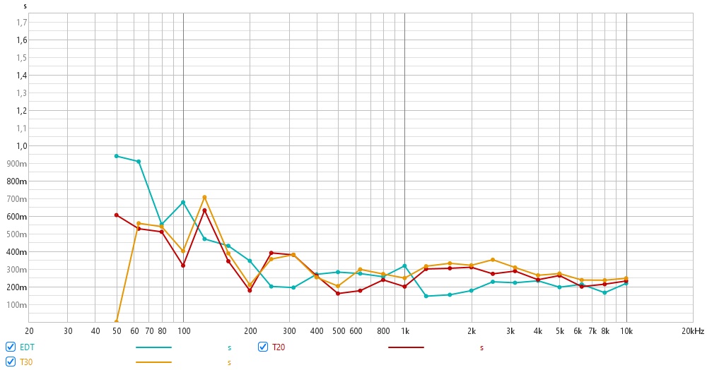

Czasy poglosu raczej niskie, ok 250ms…
… ale troche dziwne ponizej 50Hz, bo ponizej 50Hz niewiele sie dzieje
Czy to jest stosunkowo male pomieszczenie?
Zrob osobne pomiary lewy, prawy, suma lewy+prawy
Dzięki za analize, będe wieczorem w domu to zrobie pomiary dla lewego i prawego głosnika. Pomieszczenie jest małe. Posiadam Wiim ultra który ma korektę pomieszczenia. Mozna by jakoś po przez wyniki z Rew wprowadzić do Wiima?

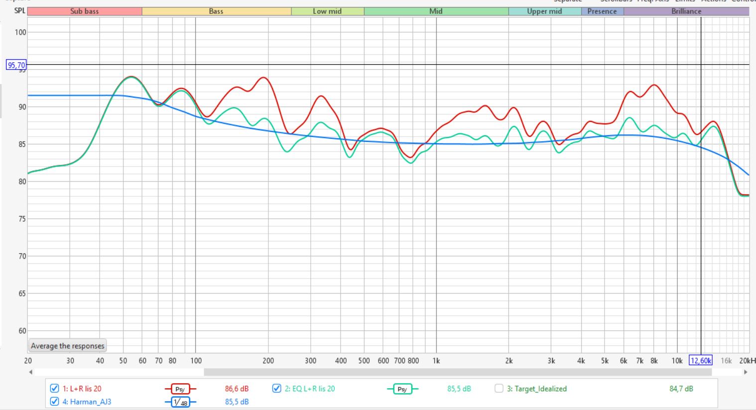

Tak wygladaja te 4 filtry
A tak „prognoza“ po korekcji
Wartosci podane  3,000 dla pk1, 5,000 dla pk2 to będą wartości w wiimie odpowiadające Max Gain czy Max Q??
Gain jest w decybelach, to są wartości Q, no i w Wiim nie wpisujesz tego jako max Q , tylko Q , w każdym filtrze takie jak podał xajas

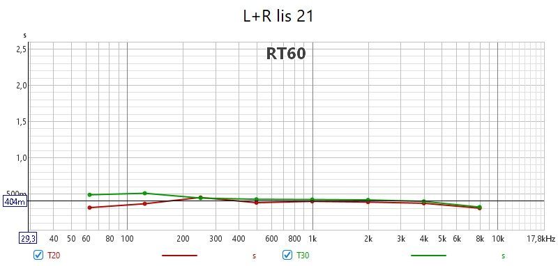

W malym pomieszczeniu taki poglos? Jest za mocno wygluszone. Nie będziesz e ciekawie na wysokich.
To zalezy, co kto lubi. Ja lubie krotkie poglosy.
W wieszym pomieszczeniu 5,75x4,55 wychodzi ponizej 280ms i jest dobrze. Wazny jest rownomierny przebieg w calym zakresie.
Na warunki domowe za krotkie, na studyjne za dlugie. Cos po srodku
Ja dzis sobie sprawdzilem i to mi wyszlo

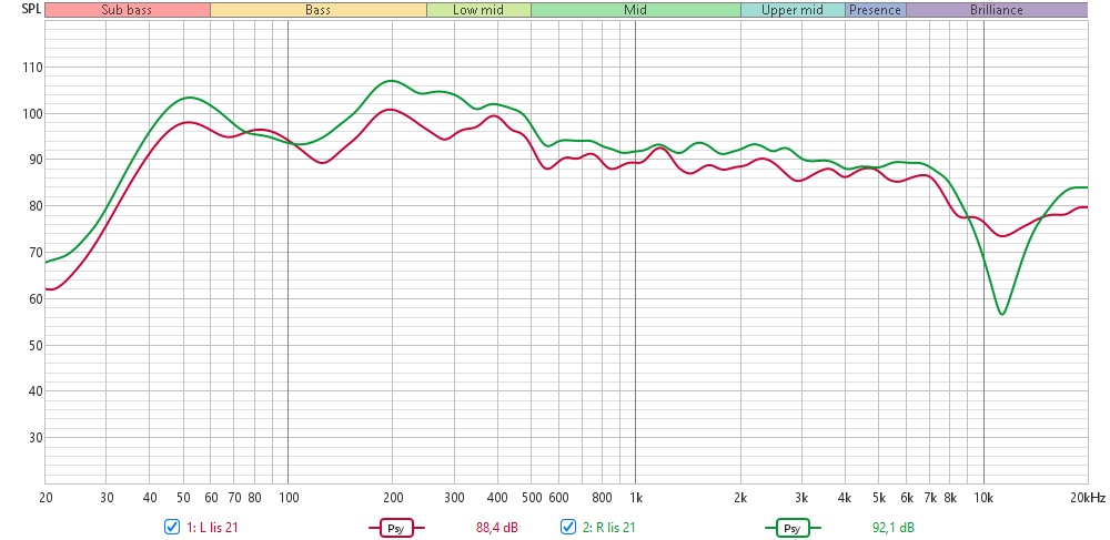

Przesyłam dzisiejsze pomiary
Kanał lewy
Kanał prawy:
Razem

Cos z tymi nowymi pomiarami nie pasuje.
Wszystkie wygladaja podejrzanie
Poprzednia suma L+R bez EQ i ta nowa suma L+R tez bez EQ wygladaja zupelnie inaczej
Skad ta dziura przy 550 i 13.000 Hz?
Te pojedyncze pomiary tez sa podejrzane
Powtarzalnosc pomiarow to PODSTAWA!
Jesli 100 razy mierze to samo, to musi wyjsc 100 razy to samo!
Musisz uwazac.
Sprawdz co jest grane.

Podejrzewam że mogą być dwa tego powody.
1. Przy wczorajszych pomiarach miałem ustawioną inną głośność.
2. Nie jestem pewien czy podczas pomiarów została wyłączona korekta pomieszczenia w wiim ultra.
Dzisiejsze 3 pomiary były na jednej z głośności  z 100% wyłączoną korektą
Tak sa glosniejsze, ale ich przebieg jest zupelnie inny, a to jest niezalezne od glosnosci
musisz wylanczac wszystkie korekcje
Edytowane przez xajas
Czyli pozostaje że uprzednio nie wyłączyłem korekty pomieszczenia. Czy z tych dzisiejszych pomiarów da się uzyskać jakąś poprawę ?
Da sie, ale nie wierze, ze te sa poprawne. Patrz na te dziwne dziury w pasmie. A suma nie pokrywa sie z pojedynczymi kanalami
Sprobuj jeszcze raz wszystko sprawdzic, powylanczac i zrobic pomiary. Dobierz glosnosc tak by 1000Hz bylo przy 80dB
