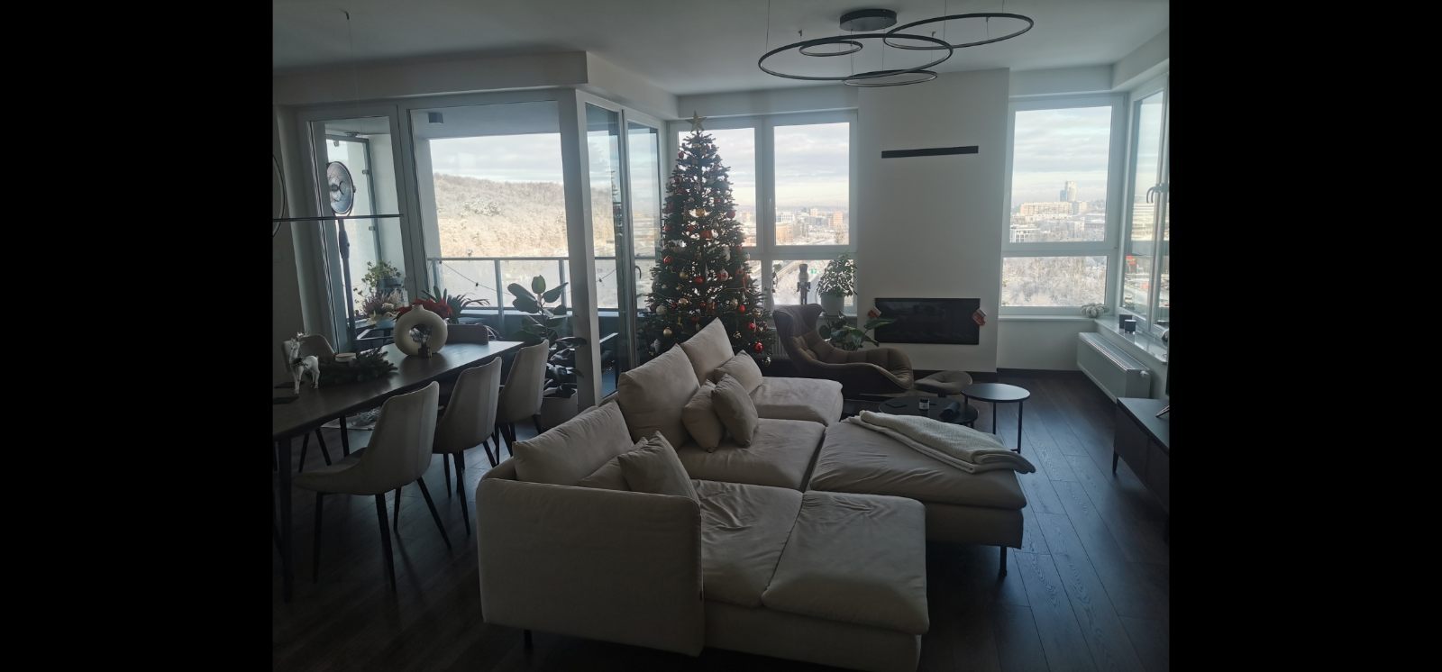

Czesc, chcialbym zbudowac zestaw 5.1, ktory fajnie zagra w moim salonie. 34m2, zalaczam zdjecia. Pociagnalem kable glosnikowe za kanape, zeby gdzies tam umiescic satelity. 60% filmy, 40% muzyka, najrozniejsza 🙂 Lubie dzwiek lekko ocieplony, muzykalny, ale nie tandetny i efekciarski. Slucham muzyki na sluchawkach Hifiman He400 i bardzo podoba mi sie takie granie.
Fajnie jakby ampli mial wszystkie nowoczesne funkcje, chromecasty etc.
Bede wdzieczny za wszelkie polecajki. Na co zwrocic uwage? Co w budzecie 20 000 zaoferuje najlepszy dzwiek i stosunek jakosci do ceny?

Nie widzę miejsca na sensowne 5.1 bo praktycznie zaraz za kanapą jest stół z krzesłami, nie ważne jakie kolumny by stały mogły by zostać przetrącone. Można by było się pokusić o uchwyty montowane do sufitu i do nich kolumny ale było by to przeszkadzające wizualnie. Co do brzmienia to kierunek Dali plus Denon, będzie dynamika, lekkie ocieplenie bez efekciarstwa

Cześć 🙂 czy miałeś okazję już posłuchać jakiegoś systemu? Byłbyś w stanie wrzucić plan całego pomieszczenia?
Bardzo wstępnie spojrzałbym na Ampli Denona, do tego może Monitor Audio, Dali, może Polk. Do tego sub od Klipscha z linii RP - optymalnie dwie sztuki 🙂 To jak mówię, bardzo początkowa propozycja, bo jeszcze nie wiemy jak z możliwościami na ustawienie kompletu 😉

Dziękuję za odpowiedzi. Załączam poglądowy rzut salonu.
Kanapa ma ok 2,5m. Mam możliwość przesunąć ją lewo/prawo i do/od tv. Długość kanapy to ok 2,6m. Jak wspomniałem, przewody mam pociągnięte za kanapę na satelity, pewnie będą musiały być dosyć blisko.

Ja tam to widzę w tym układzie.
Jednak masz tam dużo przeszkleń i jakkolwiek ,dla basu to nawet dobrze ,to dla reszty przydałoby się kilka zasłon co by trochę okiełznały pierwsze odbicia i pogłos.
