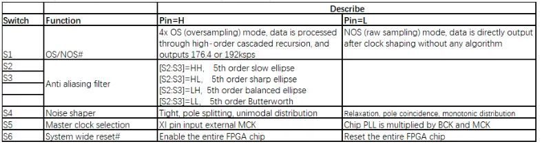

Zakupiłem 2x FPGA SAA7220 do TDA1541A, płytka pozwala na granie w trybie NOS i OS, do 24/192, standardowo omawiany tu TDA1541A gra w OS 24/48, płytka oprócz tych zmian ma dodatkowo zmieniać dzwięk na jeszcze lepszy, a jak będzie opiszę w krótce
Ustawień jest sporo
Funkcja:
1.Przyjęcie 4-warstwowej płytki PCB, w pełni kompatybilnej ze wszystkimi wersjami TDA1541 i TDA1541A
2.2 Tryby: NOS i OS
3.Tryb NOS obsługuje sygnał wejściowy do 24 bitów/192 kHz, co jest lepsze od tradycyjnych obwodów NOS (które obsługują tylko do 24/96)
4.Tryb NOS wykonywa jedynie kształtowanie czasu i przestawianie danych na sygnałach i2s, bez żadnych operacji DSP
5.Tryb NOS dzieli wejście 64-krotnie wck bck przez 2, co daje wyjściowy bcko tylko 32-krotnie wck.Przeszczepiając dane poprzez rejestrów, standardowy format i2s 2x32-bitowy jest konwertowany na format i2s 2x16-bitowy wymagany przez tda1541, umożliwiając wyjście NOS danych 176,4/192 kHz
6.Tryb systemu operacyjnego obsługuje wejście do 24 bitów/192 kHz, co jest lepsze od tradycyjnych układów systemu operacyjnego (te obsługują tylko do 24/48)
7.Algorytm systemu operacyjnego wykorzystuje wielostopniowy filtr IIR 5. rzędu i kształtowanie szumu 7. rzędu, z 28-bitową głębokością działania i wieloma trybami filtrowania, które można przełączać
Podstawową ideą projektowania trybu systemu operacyjnego jest skupienie się bardziej na dokładności w dziedzinie czasu niż na dokładności w dziedzinie częstotliwości.Celem projektu jest przybliżenie kształtu fali wyjściowej przez NOS i osiągnięcie jakości dźwięku przypominającej quasi NOS, to znaczy uzyskanie gładszych, delikatniejszych i wyraźniejszych przebiegów w oparciu o tło dźwiękowe NOS.Szum artefaktu i wyjście sinc o wysokiej częstotliwości wychodzące z tradycyjnego NOS zostały odpowiednio odpowiednio wytłumione i zrekompensowane
9.W trybie systemu operacyjnego zastosowano równoległy, uzupełniający filtr IIR, który skutecznie zapobiega niekorzystnym skutkom ograniczenia długości skończonego słowa w tradycyjnych filtrach cyfrowych DSP
10.4 Filtry antyaliasingowe (AAFs) można wybrać za pomocą przełączników DIP: powolna elipsa, ostra elipsa, zrównoważona elipsa, Butterworth.Filtry antyaliasingowe są skuteczne tylko przez 1fs, tj.Częstotliwość próbkowania 44,1/48 kHz
Strategie kształtowania szumu 11.2 można wybrać za pomocą przełączników DIP: napięty, napięty, zrelaksowany, luz.Korektor szumów wykorzystuje specjalnie zoptymalizowaną strukturę filtra w domenie nadpróbkowania, która może osiągnąć 18-bitową dokładność przy 16-bitowych danych
12.Główne wejście zegara na pinie 1 obsługuje częstotliwość 11,2896–49,152 MHz i musi być 256-krotnością zegara WCK
13.Wyjście zegara systemu pinów xsys jest stałe i wynosi 11,2896/12,288 MHz
14.Wybierz różne ustawienia dla przełączników s1-66, gdzie Wł. to L, a Wył. to H
15.W większości scenariuszy zastosowań możliwe jest zastąpienie pinta dla saa7220 funkcją wyjściową sygnału SPDIF lub obwodem oscylacyjnym Pierce, co uniemożliwia bezpośrednie wykorzystanie pasywnych oscylatorów kwarcowych
16.Porównanie wydajności z filtrem saa7220 pokazano na rysunku
Ustawień jest sporo
Funkcja:
2.2 Tryby: NOS i OS
Te funkcje to przez jakiegos translatora przeszly.
Pliki nieświeze grac dobrze nie beda, i tyle.
No i jak ktoś uruchomi ten filtr w NOS powyżej 96kHz to gratuluje. Potrzeba sygnału FS64, który dopiero będzie podzielony do FS32, a o to raczej słabo.
