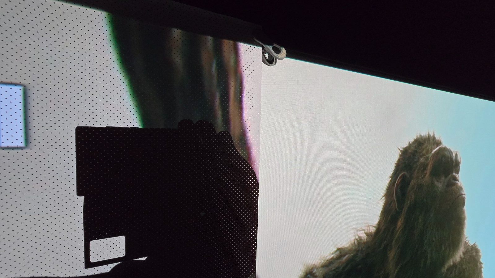

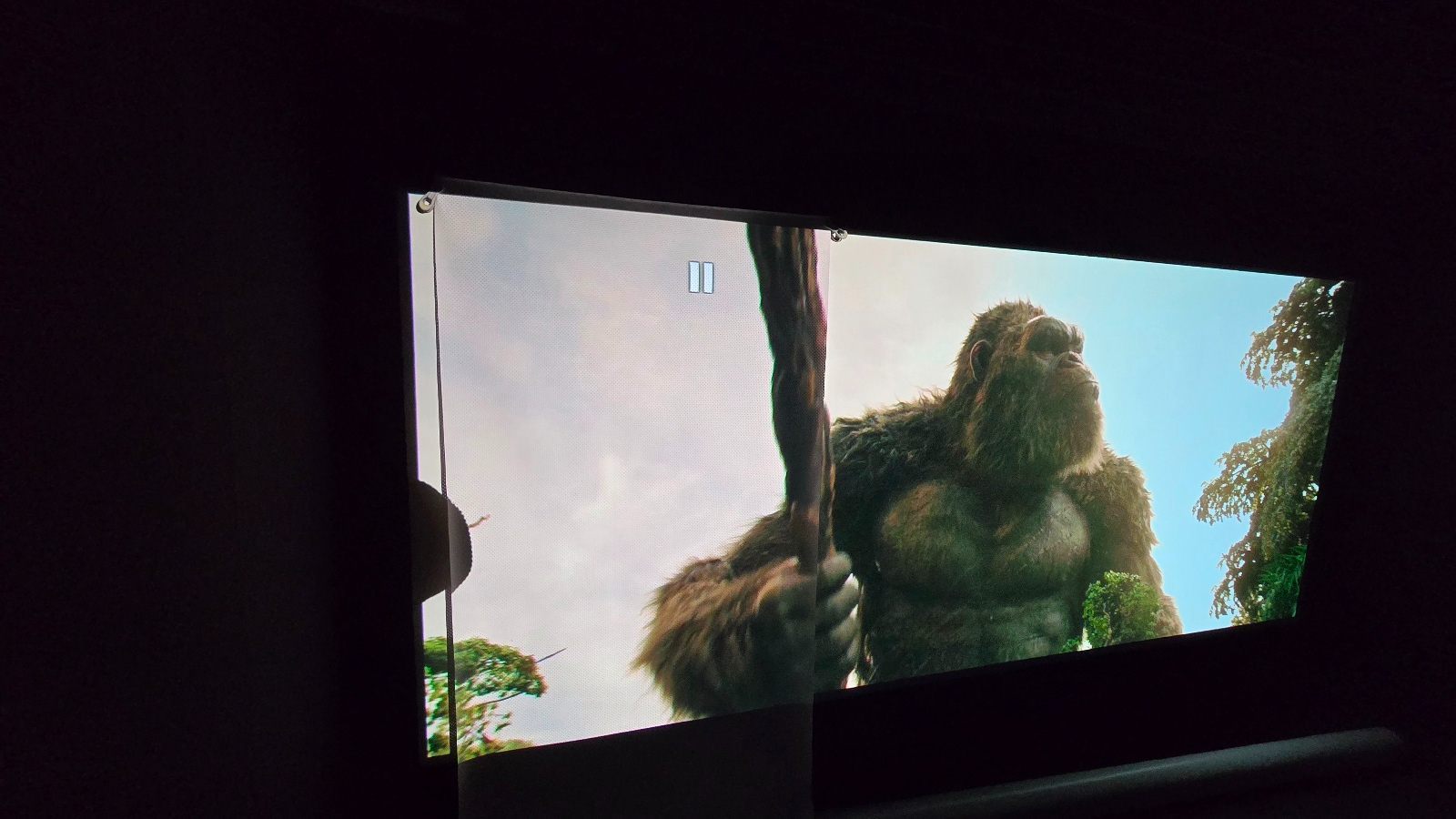

Hmm możecie nie wierzyć , ale nie mogłem sobie odpuścić próby z projektorem i tego w ogóle nie widać , nawet na jasnych scenach nic a nic ! Daruje sobie póki co prasowanie itp . Tylko jedno trochę na minus , jednak bardzo cierpią wysokie tony z ekranem 😞 Trzeba będzie coś pomyśleć nad małym przemeblowaniem i dać niżej kolumny .
Sory za jakość , ale coś telefon nie radzi sobie z DLP , projektor też nie poustawiany  i lampa do wymiany . Ale raczej docelowy projektor , będzie inny , ten ma tylko 720p i jest mega głośny , co dla mnie jest nieakceptowalne .

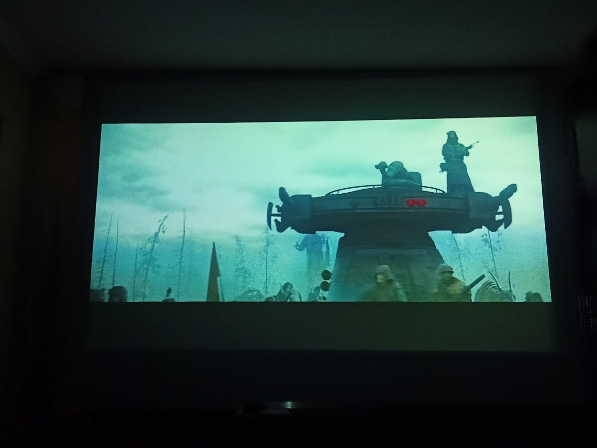

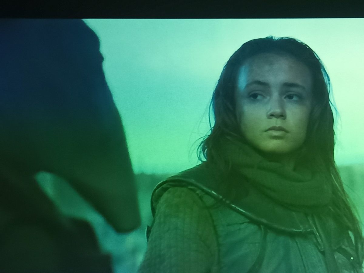

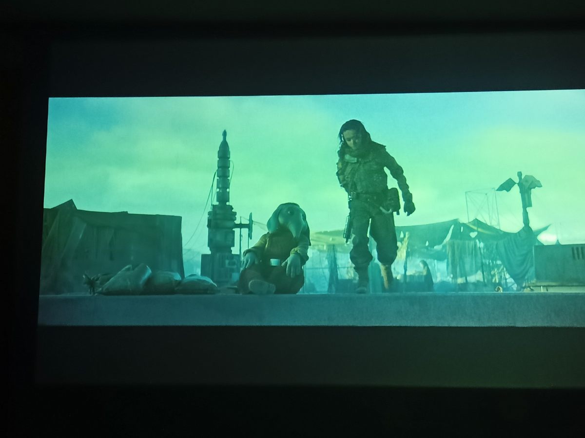

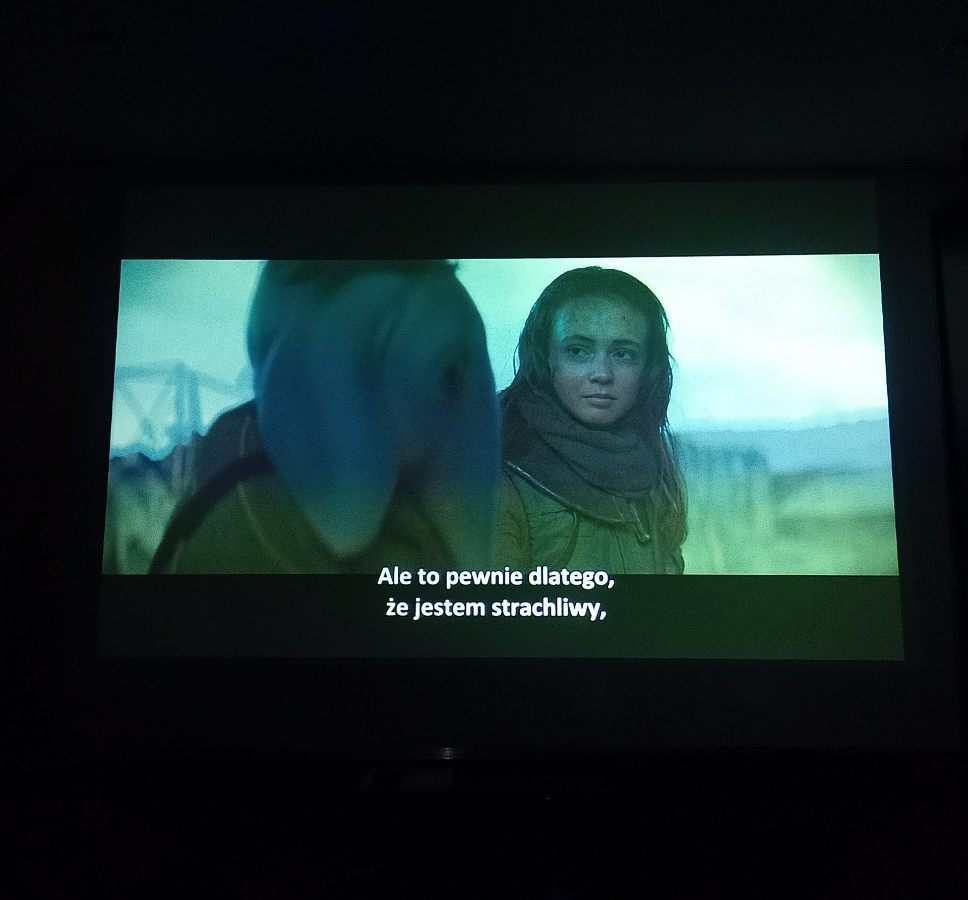

Folią projekcyjna biała perforowana .Otwory 1mm, gain 1 .
Zdjęcia klatek z filmu
Godziła vs Kong
3 m
1.5m
10 cm
Sceny z filmu
Lucy
Hmm coś czuję ,że to nie dla mnie . No cóż narazie zostanie tak jak jest , ewentualnie kolumny zestawie niżej przed ekran . Może kiedyś wpadnie jakiś fajny materiał , akustycznie neutralny i nadający się na ekran rozwijany .
