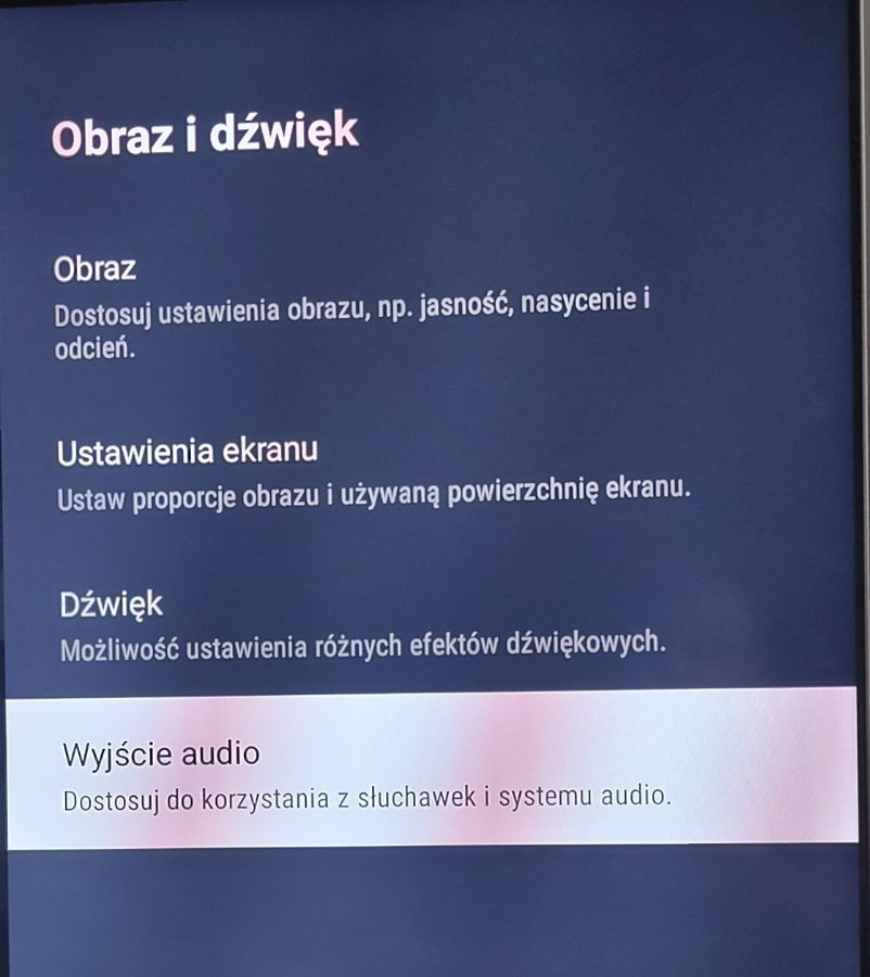

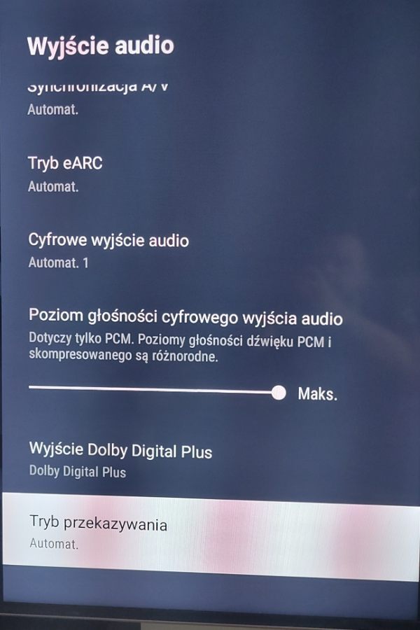

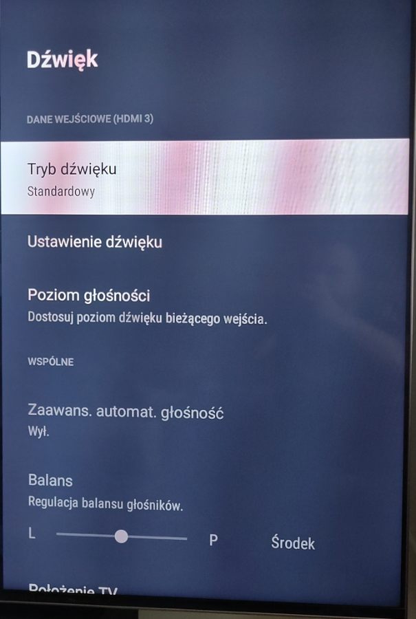

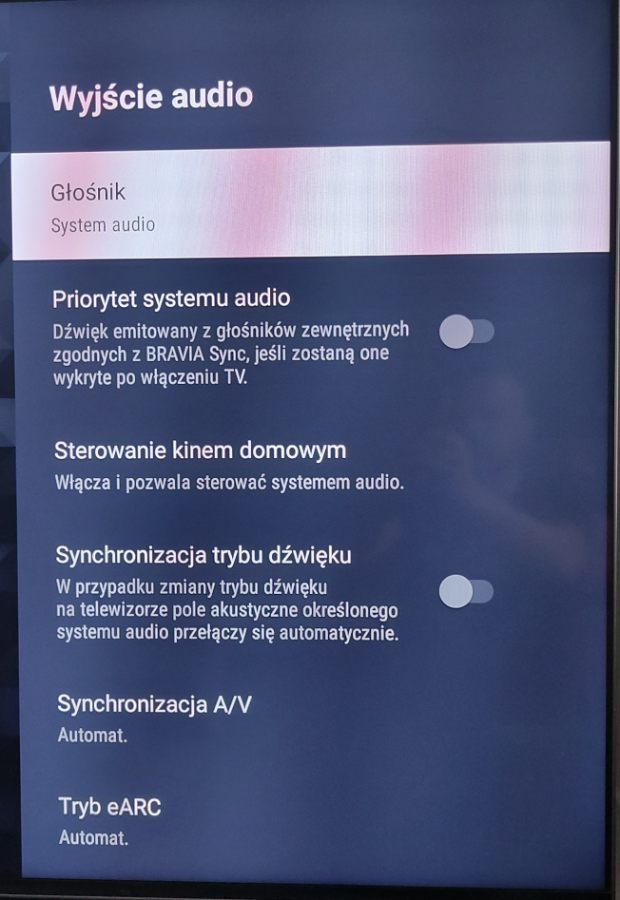

To zrobię zdjęcia bo takich oznaczeń co mi podpowiadałes to nie znalazłem. Ogólnie w Tv jeżeli chodzi o dźwięk i obraz w ustawieniach nie ma wielu możliwości.
To jeszcze tylko napisze że po zresetowaniu ustawień w Ampli i puszczaniu demówek atmos niby wszystko się zgadzało (deszcz padał z góry, ptaszki śpiewały na drzewach, helikopter był "nda głową" itd.), i to właśnie na tym ustawieniu DTS i jeszcze TV Logic. A np na ustawieniach All Stereo i DD Surround ze wszystkich głośników leci to samo. Na pozostałych ustawieniach leci zgonie z ustawieniami z filmów (jak w stereo to leci w stereo, jak w 5.1 to leci w 5.1 (bez sufitu) np. w DD+).
I sorki za wszystko... moim celem nie jest nikogo irytować ale naprawdę dla mnie to ciemna magia, którą dopiero poznaję. Więc jestem naprawdę wdzięczny, że w ogóle ktoś próbuje tu komuś w czymś pomóc w sumie za darmo i nie mając w tym żadnego interesu. Szacun.

po pierwsze w TV masz tylko jedno ustawienie z dwiema max trzema opcjami  wiec nie wiem gdzie Ty tam grzebiesz.

Porobiłem zdjęcia z TV.
Zaznacz "synchronizacja trybu dźwięku". Jakie masz opcje przy "tryb przekazywania"?
W sumie ostatnie pytanie nieaktualne.
Pobrałeś próbki do których link wstawił Fetek?
Pobierz kilka różnych plików i odtwórz na telewizorze.
Kolumny frontowe: Heco Celan XT701, Wzmacniacz: Yamaha AX900 - pracuje jako końcówka mocy, Amplituner: Marantz SR7010, Transport: Squeezebox Classic, Media player: Zidoo Z1000 Pro, FireTV 4K Max 2Gen, Subwoofer: 2x Velodyne EQ-MAX12, Projektor: JVC DLA-X90R, Kolumny efektowe w konfiguracji 7.2.4: satelity 2×Quadral TSA300 (centralny) 4×Quadral TSA500 (surround) 4×Quadral TSA300 (atmos).
Ja bym synchronizacji nie ruszał, nikt nie wie co to jest i jak działa, zaraz wyjdzie że będzie resampling obrazu
