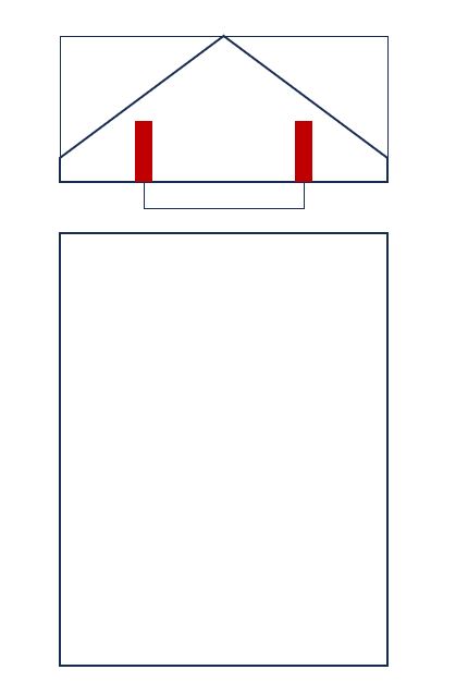

Poddasze ma 32m2 jest ocieplone pianą pur, i czy to jest dobre pomieszczenie akustyczne tak naprawdę ? Boję się, że będzie dudnić lub uzyskać satysfakcjonujący dźwięk poprzez skosy. Dołączę kilka zdjęć podglądanych.

jakie dokladnie ma wymiary (podloga) i jaki wysoki jest szpic pomieszczenia
Zdjecie odwrotnej strony (ale z daleka zpod sciany, aby bylo wszystko widac)

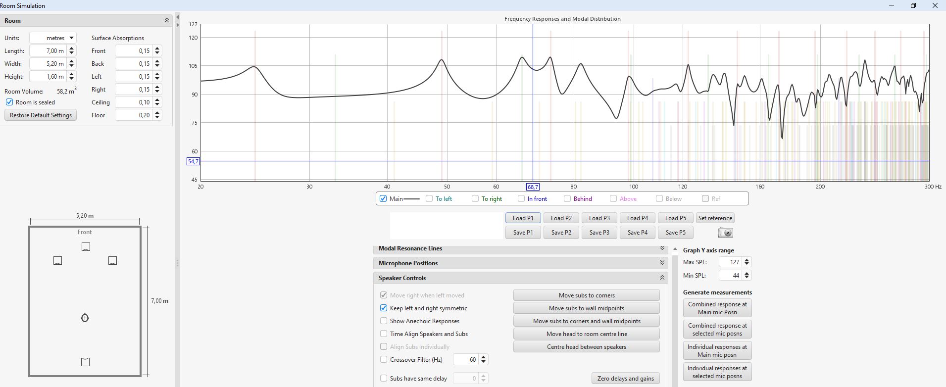

Generalnie duzo miejsca
Duze metrowe podlogowki rozstawione o 2,6m
1,3m od bocznych scian i 1,7 od przedniej sciany
A do tego 2 subwoofery, jeden z przodu, drugi z tylu
To jest to, co wyplula symulacja
Zapomnij wieszanie telewizora na scianie
Wow dziękuję bardzo za grafikę 🤩👌 No właśnie bałem się wcześniej, że Tv65 będzie tam ciężko zawiesić, i chyba będzie musiał stanąć na szafce rtv.
