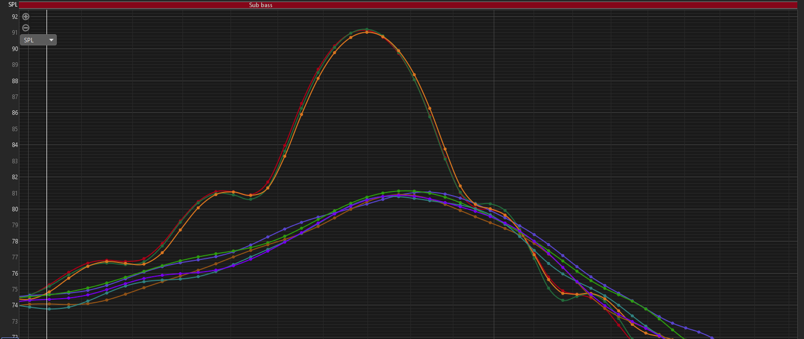

Jakie materiały wygłuszające najlepsze do zbicia subbasu, niskich, okolice 55 Hz ? +(oraz 30-100 Hz )
Witam, szanowni koledzy
Potrzebuję zmniejszyć odbicia częstotliwości 55-57 Hz w pomieszczeniu audio o wymiarach 7x5x2,8 m.
Pomiary wykonane programem REW, UMIK-1 kolor wykresu Cyan w ustawieniu bez PEQ - załącznik.
 ( nie patrzymy na żółty wykres, który jest po zastosowaniu PEQ)
Mam na tylnej ścianie dużo boxów wystających na okolo 70-80 cm ze ściany wykonanych z KG / karton-gipsu.
Zamierzam wykorzystać je jako wspaniałą okazję do wykonania naprawdę sporej  powierzchni pochłaniającego absorbera niskich częstotliwości 30-100  Hz  , odbić subbasu z naciskiem na peak który mam przy 55 Hz ok 9 db
I nic nie będzie musiało stać w pokoju - więc żona przeszczęsliwa 😉
Dobrze gdyby udalo sie zredukować / pochłonąć okolice 55 Hz odbić oraz ewentualnie także jak szerszopasmowy basstrap zmniejszyć odbicia okolicznych częstotliwości ale bez redukcji średnich, powiedzmy od 300 500 Hz a wyższych nie tłumiło zbytnio
Jakie macie propozycje  na wypełnienie tych boxów czy coś innego niż wełna i której firmy aby miała najwyzszą gęstość ? ( aby zbić niskie rezonansy)
I czy wpakowalibyście w te boxy  grubiej powiedzmy 30 cm ?
A może  gęstsze , inne wypełnienie niż w centralnych obszarach tego big-sub-trapa ;)  dać w samych rogach gdzie zbierają się najbardziej niskie basy ?
Wiem  że @xajas   jest ekspertem forumowym od akustyki , między innymi osobami oczywiscie  , poprosiłbym o pomysły i sugestie czym wypełnić i jak grubo ?
Każdemu uprzejmie dziękuję za wskazowki  🙂
Marek.
Plik z REW/ UMIK1
inne pomiary
Zaloguj się, aby zobaczyć treść (możliwe logowanie za pomocą ) Edytowane przez Marek333

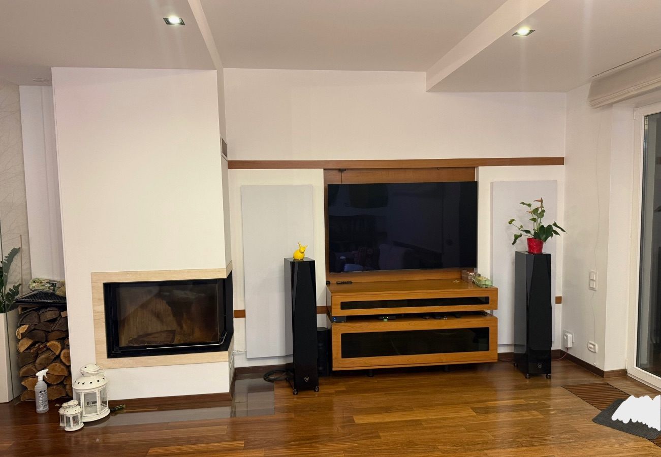

Pliki uzupełniające z dziś foto aby wiadomo było które przestrzenie w K-G są do wypełnienia „czymś”….
1
2.
3

Po pierwsze w oparciu o twoj opis trudno sie zorientowac, co to sa te „boxy“.
Zdjecie wyjasnilo by o co chodzi.
Po drugie

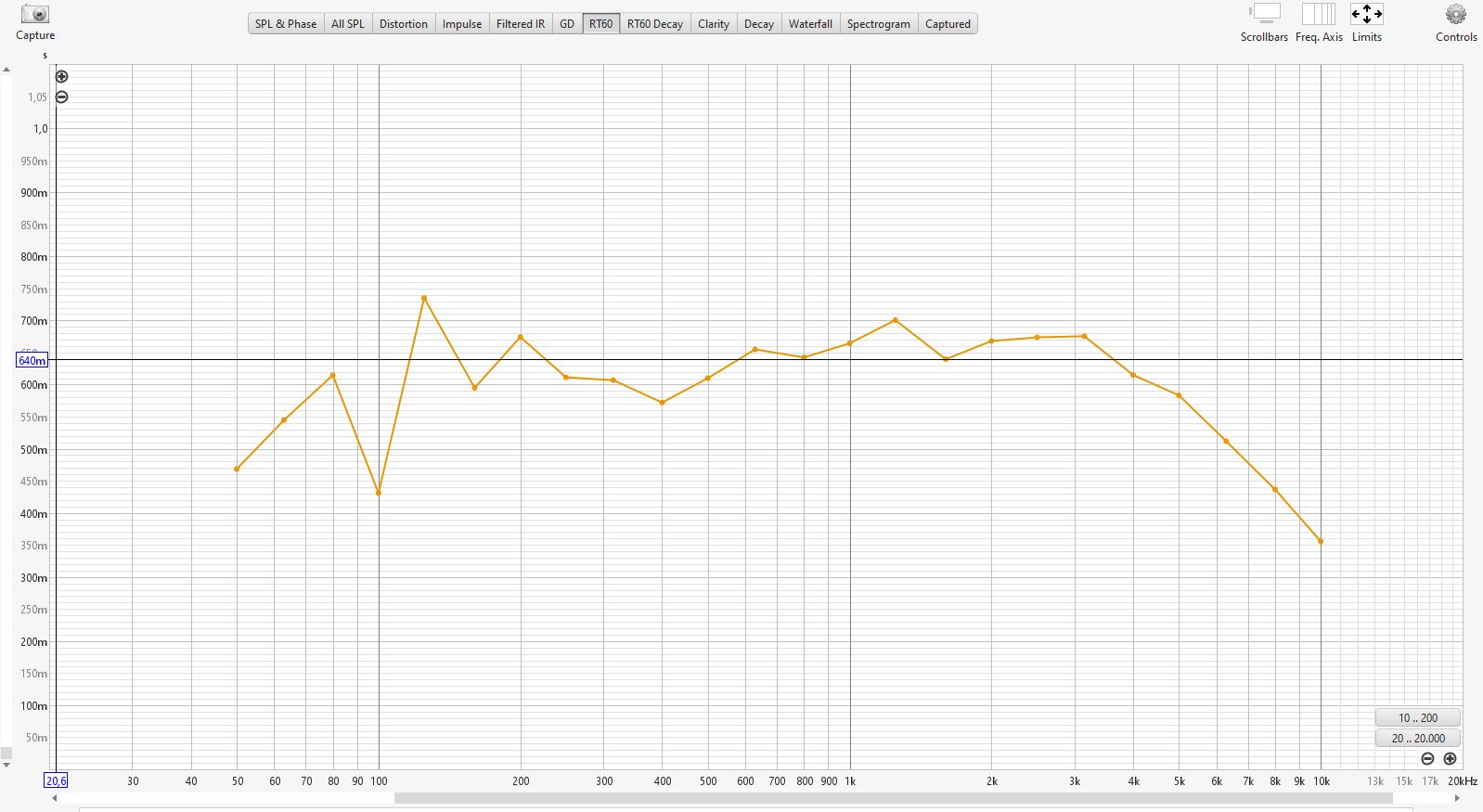

Pomiary sa troche chaotyczne i nie mozna sie polapac co gdzie jest mierzone. Zrob 3 solidne pomiary (calego zakresu) z miejsca ofsluchu bez EQ, dla lewego, prawego kanalu i sumy.
A teraz najwazniejsze.
Piszesz ze chcesz zwiekszyc pochlanianie w zakresie basu, a nie zmieniac zakresu powyzej 300Hz?
Przeciez jest dokladnie na opak. Mimo duzej kubatury (prawie 100m3) masz za wysokie czasy poglosu w zakresie powyzej 200Hz! Rzedu 650ms. A wlasciwe byly by ok. 480ms. A poglosy ponizej sa OK
Zobacz jak to wyglada (zaladowalem 3 twoje pomiary i usrednilem je w moim superduper programiku)
Dlatego, jak juz Przemak pisal, zalatwil bym ten peak za pomoca EQ, a skupil sie na reszcie

Boxy oznaczyłem czerwonymi kropkami na 2 zdjęciach  przesłanym z 10 minut temu z foto salonu

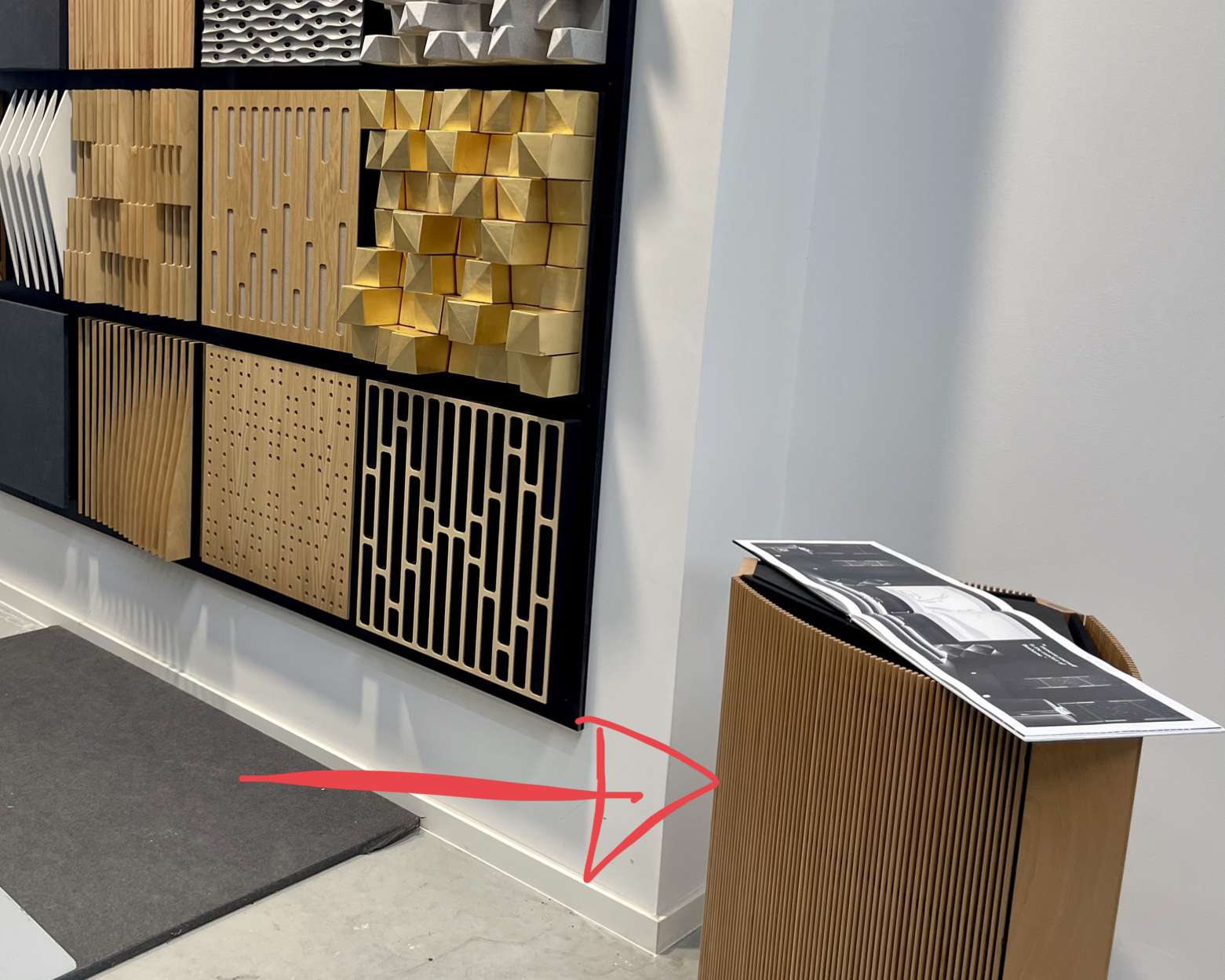

Aaaa, juz wiem, przypominam sobie. Juz dawno temu pisalismy o tym pomieszczeniu.
Nie, zapomnij te boxy
Tutaj by bardziej pasowaly takie eleganckie pulapki…
Albo PSI (niestety drogie)
Widzę że nie zerknąłeś, wstawię jeszcze raz 😉
BOXY do potencjalnego wypełnienia zaznaczyłem czerwonymi kropkami na zdjęciu

Zerknalem, zerknalem
Zeby ta welna tam dzialala, musial bys zostawic te boxy otwarte. Wypelnic a potem zamknac jest bez sensu.
Ale przecieź przenikają tak niskie przez karton gips  bardzo łatwo podobnież.  Chciałbym to pootwierać, rozpruć i napakować tam wygłuszenie.
I akurat jest miejsce na wypełnienie = odstęp z 80 cm do ściany betonowej do której ta cała moja konstrukcja szafek i boxów jest zamocowana na stelażach.
Czy nie sądzisz,  że tak wypełnione przestrzenie wysoko-gęstą wełną mineralną zredukowałby pogłos i odbicia ? I bardzo poprawiły akustykę całego salonu ?
Oczywiście otwarte nie będą no bo to nie śmietnik 😉

Tam powinno być wypełnione wełną, lepiej byłoby, żeby zrobić otwory w miejscach które zaznaczyłeś
Uszczelnić flizem przed pyleniem i wstawić osłonki wentylacyjne jak np:

Jeśli to miałoby pomóc to akceptuję i dałbym radę przekonać najtrudniejszy !! element toru audio. 😉 ..czyli żonę. 😉
Te otwory co by wniosły w stosunku do wersji bez otworów ?
i czy 4 cm wystrczyłyby ?

W taki sposób zrobisz większą izolację (wygłuszysz) miedzy pomierzeniami, a u ciebie to niewiele poprawi

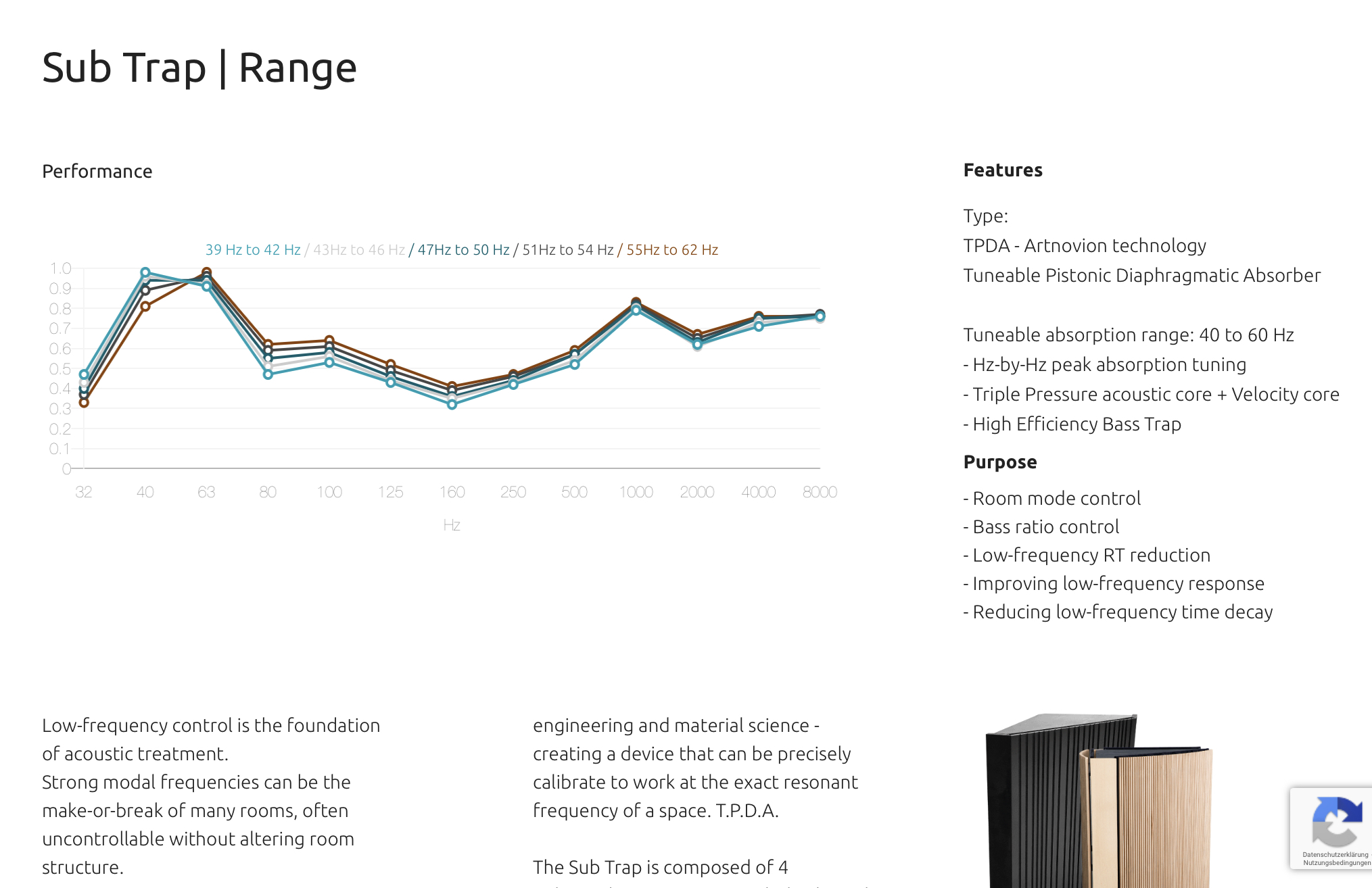

Tylko o tym modelu co pokazał   @xajas i bardzo mi się podoba
Jednak dobrze pamiętałem, mają fajne regulacje i świetny wykres właśnie redukujący bardzo niskie częst.a nie średnie. Wydaje mi się że to byłby ideał żeby redukować te gdzie mam ten peak okolo 55 Hz

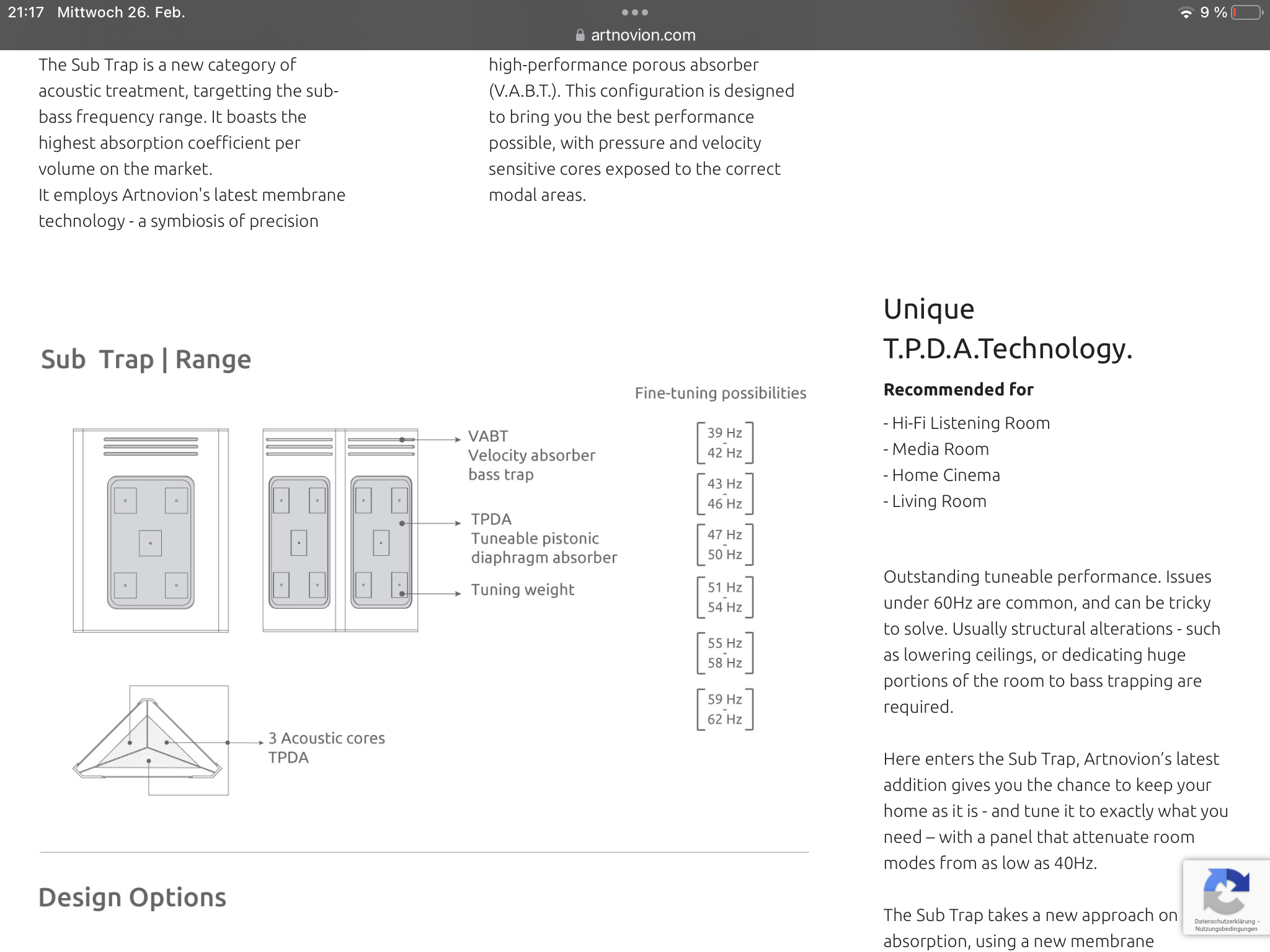

Też drogie te ARTNOVION SUB TRAP RANGE które mi się podobają i na mojego czuja lepiej nawet działać mogą niż Gerarda jeśli chodzi o moje pomieszczenie (wykres i strojone są)
Ale za 2 sztuki zapłaciłbym z 10.000 PLN taniej 😉 Spora róźniaca. ( 28.000 a 16.000 za dwie pułapki) skąd oni te ceny pobrali, koszt wykonania tego to może z 300-400 zł
OK, wiem… za  know p-how…ale bez przesady…!
