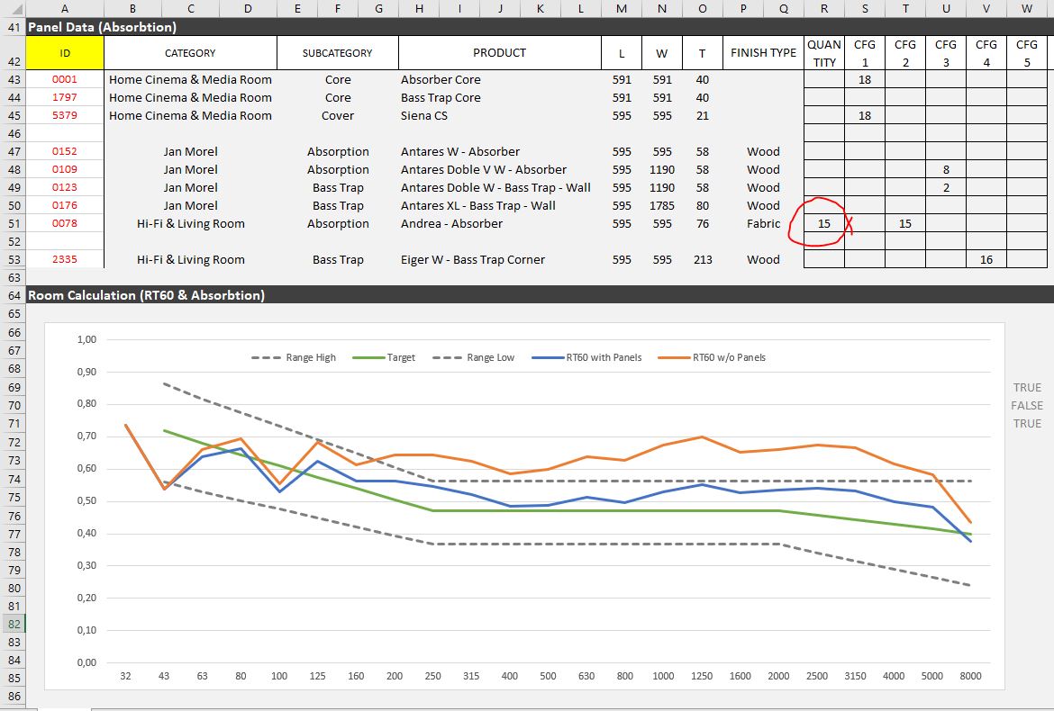

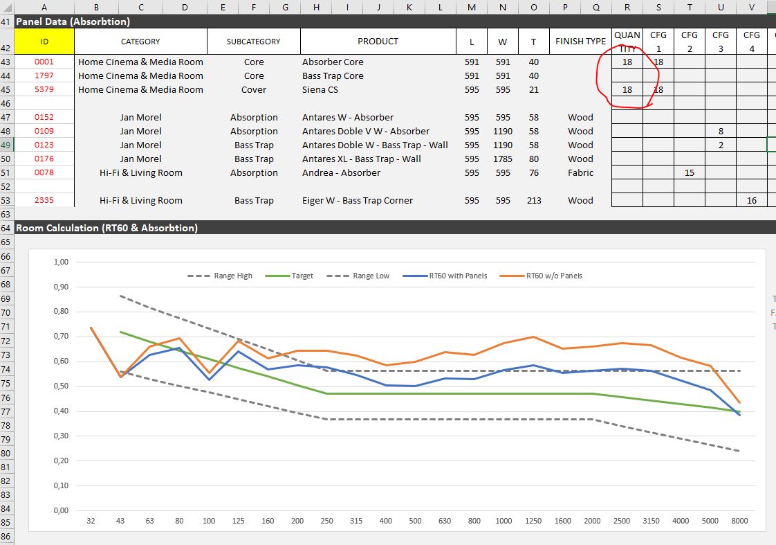

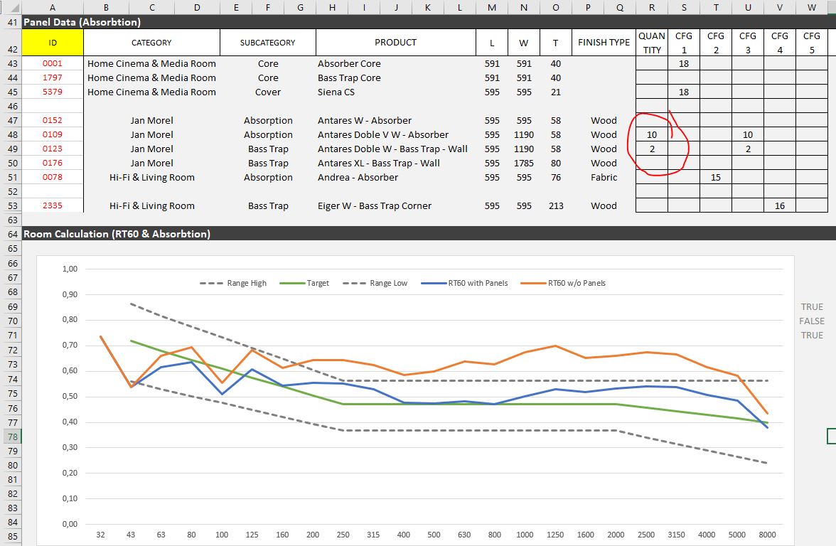

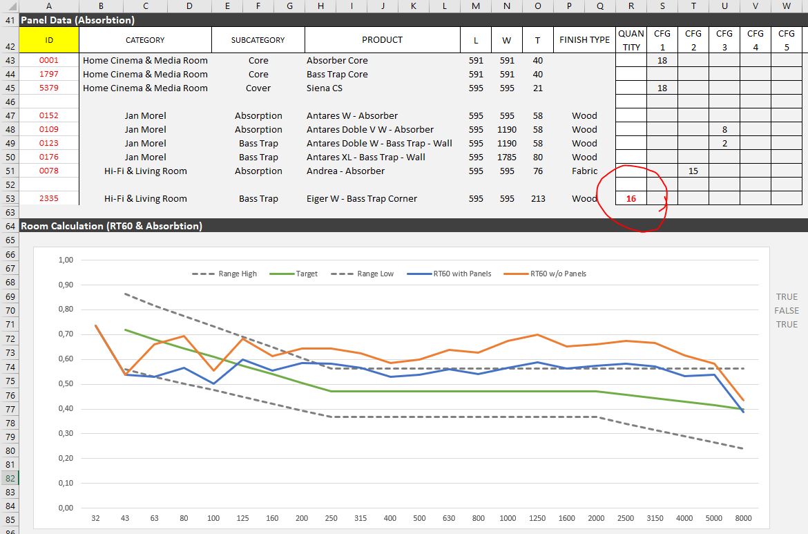

zapomnij w koncu te bezsensowne boxy i sprobuj zrozumiec rozmiar problemu i wymaganych rozwiazan (ilosci potrzebnych absorberow)
Podstawa to znalezc absorber z wlasciwym przebiegiem wspolczynnika absorbcji (albo kombinacji roznych)
Tak wygladaja te przebiegi w porownaniu
A nastepna wielka sztuka jest wyznaczyc ilosc tych absorberow potrzebnnych, by osiagnac docelowy przebieg czasu poglosu. I tutaj 99% Kowalskich nie zdaje sobie sprawy z tego, z jakimi ilosciami paneli musza sie liczyc
Po czesci olbrzymie
Patrz twoj przyklad: Eiger jako Bass Trap Corner -> 16 sztuk
Siena jako Absorbher Core z bardzo piekna pokrywa Siena CS -> 18 sztuk
Kombinacja Antares -> 10+2
Najtansza jest Andrea -> 15

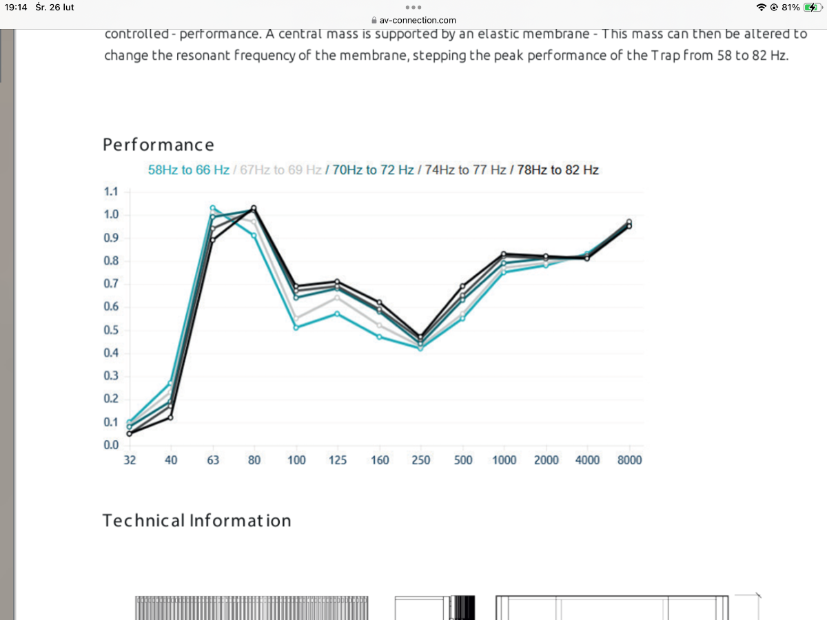

Czy ustawienie takiego absorbera pułabki basowej - https://www.av-connection.com/?PGr=16500
u mnie zafunkcjonuje gdy dosunę do boxów z KGipsu w 2 tylne narożniki pokoju , skoro front tych boxów (tylko tak mogę dosunąć)  jest oddalony od ściany betonowej na której wisi kontrukcja o około 80 cm.?

Cztery takie może zauważysz w pomiarze... IMO dużo lepsze są strojone rezonansowe pułapki.
