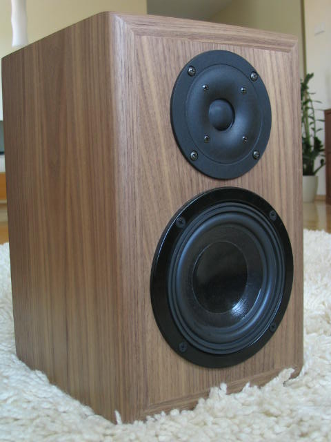

Tak dla odświeżenia wątku. To mój zestaw na "nieśmiertelnych" czechach.

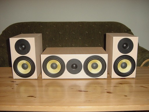

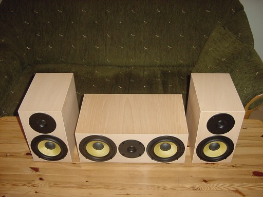

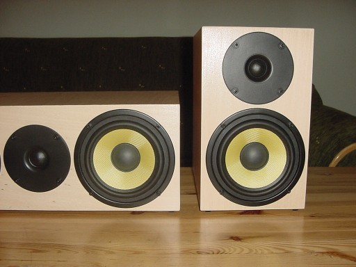

Odświeżając temat - budżetówka w miłym wykończeniu - taniutkie monitorki - na wysokim tonie Visaton SC10 a na niskim STX 14stka...
Jak to gra? A nawet fajnie biorąc pod uwagę zwrotnice gotowe i głosniki nienajwyzszych lotów......za to wykończenie w bukowym fornirze i trzykrotnie lakierowane połyskiem Aquarethane całkiem przyzwoite żeby nie powiedzieć - ekskluzywne :)
To tyły i central do kina. Tak kiedyś popełniłem i gra u znajomych jako prezent gwiazdkowy...

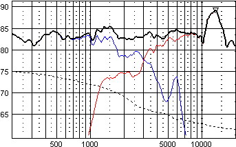

W tym cały ból że "prawie robi wielką różnicę". Przetworniki to ARN 150 03/8 i arv 104 03/8. Chciałbym do nich dać jak najlepszą zwrotkę.. i to na prawdę najlepszą. Wiem, że bez pomiarów (i z doświadczeniem dążącym do zera) będzie to trudne ale:
na tej stronce znalazłem schemat (tylko wartości elementów ale schemat można sobie ułożyć). Nie wiem na ile jest on poprawny i czy opłaca mi się od razu inwestować w najlepsze elementy (cewki powietrzne i jantzeny według planu).
wartości elementów:
Středobasová větev: fd= 1.800Hz | 12dB
Filtr:
L1: 0.82mH; 0.38Ω
C1: 10µF
Kompenzace:
R: 15Ω + C: 22µF
Výšková větev: fd= 3.400Hz | 12dB
Filtr:
C1: 4.7µF
L1: 0.56mH; 0.5Ω
Odporový dělič:
Rs: 3.3Ω + Rp: 5.6Ω
dodam, że objętość ok.8,4 netto, strojenie 48hz, czyli tak jak w pierwowzorze
Na czeskiej stronie jest wykres z pomiaru z tą zwrotką:

ups... się wartości źle skopiowały
ARN150
L1: 0,82mH 0,38 Ohm
C1: 10uF
ARV104
L2: 0,56mH 0,5 Ohm
C2: 4,7 uF
Korektor:
R1: 15 Ohm
C3: 22 uF
tłumik:
R2: 3,3 Ohm
R3:5,6 Ohm
