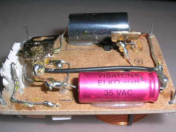

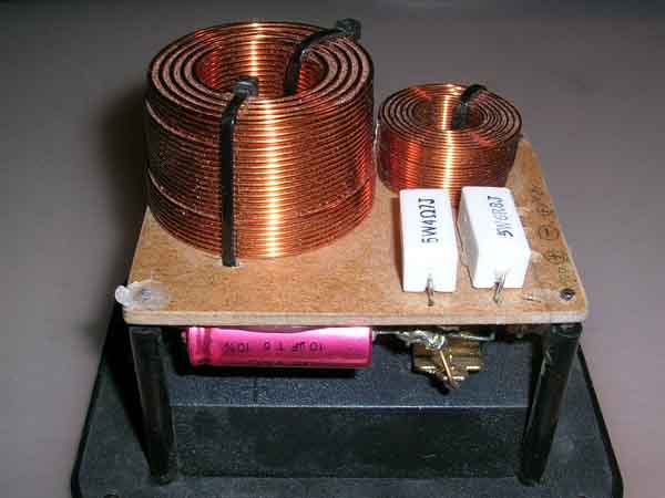

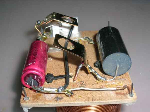

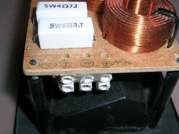

złożyłem właśnie pierwszy głośnik na GDWK 11/100 i ARN 150-03/04.
Zkorzystałem z zwrotnicy dla projektu i_goda, której schemat został dodany przez matisa w 2 Gru 2005, 20:10.
Po złożeniu zwortnic i podłączeniu głosnikow, zdziwiłem sie, ponieważ dźwiek jest gorszy niż z plastikowych głosnikow do komputera. Zdaje sie ze popełniłem błąd w budowie zwrotnicy, robiłęm to pierwszy raz.
Bardzo prosze o pomoc. Mam zdjecia i wszystko.
Czy jest moze ktos w Krakowie, kto sie zna na zwrotniach i jest chetny pomoc, to bardzo prosze o kontakt.
nie ma prawa tak byc
zrob zdjecie i wrzuc to moze cos zauwazymy
załączam zdjęcia
i jeszcze
załączam jeszcze schemat zwrotnicy z którego skorzystałem,
oznaczenia "W" przy cewkach oznaczają wewnętrzną stronę.
bardzo proszęo pomoc.
