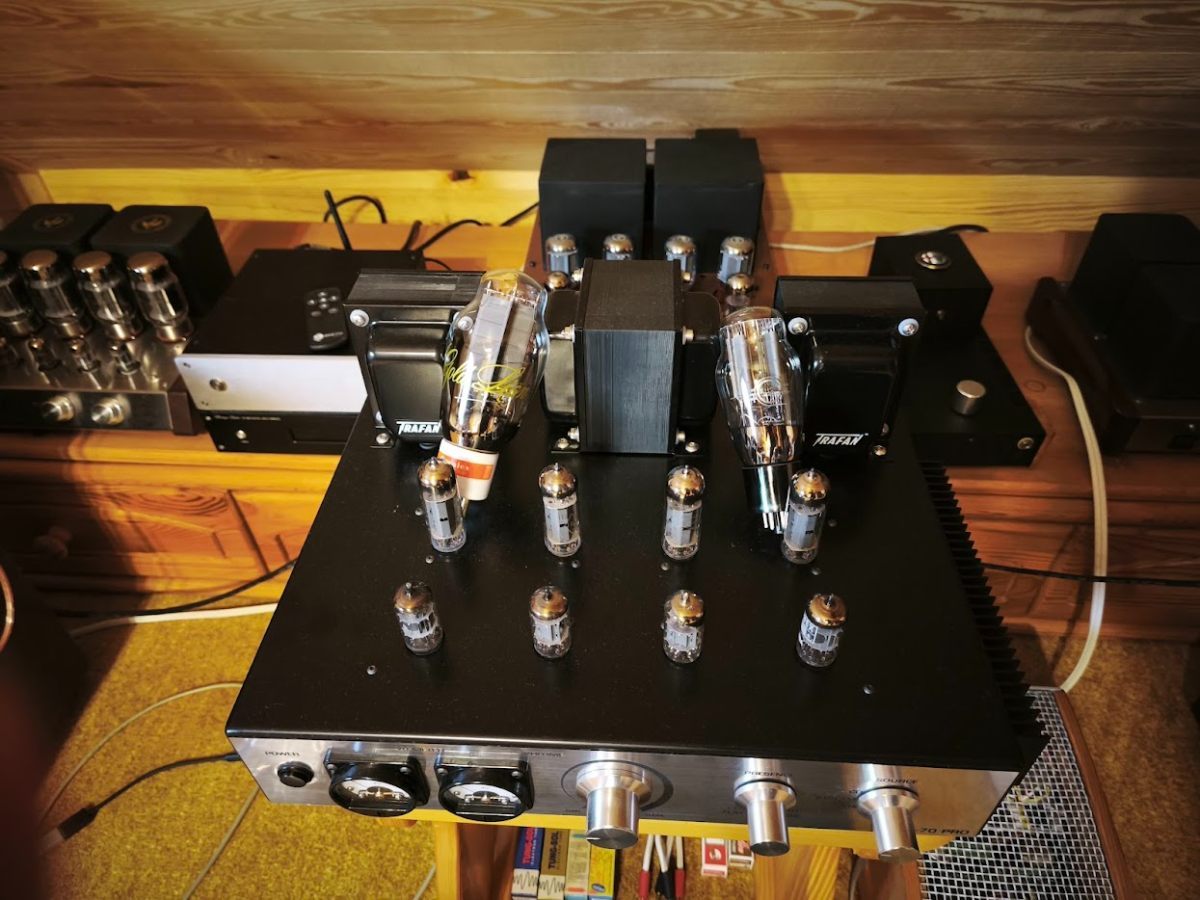

Ja na początek rozruchu kupiłem za 30zł używaną parę ze 100% emisją, jak deklarował znajomy sprzedawca lempę CCCP zamiennik 5687 pod tytułem 6N6P, na wejściu też będzie zamiennik dla 6SN7 lampa 6H8C, a prostownik 5C3S nowe tanio z opinią że lepiej grają niż 5U4GB EH, no i wizualnie takie balony prawie jak 300B, podgląd na foto. dla porównania gabarytów 300B I 5C3S na AU-70 PRO

Postanowiłem wykonać ten wzmacniacz. Pewnie (jak to u mnie) trochę to potrwa ale co tam. "Zaprojektowałem" cztery płytki-co nie było zadaniem trudnym mając w sieci tak dobre zdjęcia (pozostało dodać parę opisów ale to już formalność)  🙂 i tu pierwsza uwaga: nie dajcie się nabrać na aukcję, do której link podał @Tomek 1685. Nie powiem dlaczego ale znalezienie odpowiedzi nie powinno Wam zająć zbyt wiele czasu 🙂 . U mnie na pewno nie będzie monolitycznych mostków prostowniczych (zmieniam na diody Schottky). Poważnie rozważam dodanie do układów  stabilizacji napięcia żarzenia układu powolnego narastania napięcia. BTW gdzie kupić oryginały LT1084 w TO3P?
U mnie obecnie kształtuje się obudowa, wstepne wymiary to 55cm szer. 37cm gł. Zbyt głeboko te 37cm chcę skrócić  do 30cm, optycznie będzie to kawał klocka. 2 x TG, 2 x TS, 2 x Dł., 8 lamp. Wstępnie zaprojetowałem PCB zasilacza z duodiodą, 5C3S, metodą kartka-pióro (nie smiać się ) i poszukuję osoby która pomoże mi przenieść to na pliki gerber.  Pisałem po kilku miejscach, ale jak czytają 450V na PCB to wymiękają. Zapewne skończy się na tym że zasilacz złożę na płytce ebonitowej a ścieżkami bedą druty od R i C
