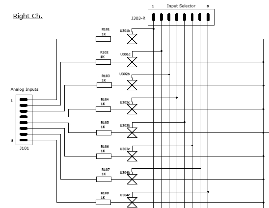

Eng Jan Dupont na swojej stronie -
Zaloguj się, aby zobaczyć treść (możliwe logowanie za pomocą ) w sekcji Kits | Preamps opisuje przedwzmacniacz ze switchami analogowymi - jakieś scalaki, ale nie wiem jakie. Na schemacie jest tylko U302...
[obrazekLUKASZ-285538_1.jpg]
Nie radziłbym stosowania takiego rozwiązania. Nigdy nie będą "przeźroczyste" dla sygnału ponieważ elementami przełączającymi są tranzystory unipolarne ze swoimi wadami. Poza tym nie będziesz miał seperacji miedzy sterowaniem a sygnałem użytecznym, a co za tym idzie mogą się przenościć różne śmieci. Najlepsze rozwiązania to jednak chyba przekaźnik ewentualnie przełącznik obrotowy.
