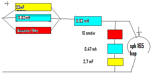

Proszę bardzo - piękne malunki zwrotnicy do SPH 165 KEP + Scan Speak 2008 . Obudowa 10 litrów port średnicy 4,7mm długości 16 cm . Przednia ścianka 30 x18 cm. Głośniki umieszczone na osi scianki . Zaznaczam ,że moje scan speaki 2008 sa stare i moga miec inna ( nieco mniejszą sądze ) efektywność lub co gorsza charakterystykę !

Tak, pozwolilem sobie rozrysowac te zwrotke, tak zebym wiedzial gdzie co jest, kondensatory chyba powinny byc oznaczone uF, a nie jak to jest mF.
Poprawcie mnie jeszcze, jesli cos pochrzanilem

L2 jest 0,82 a nie 0,92. w tym projekcie potrzebne będa cztery takie .

No , czywiscie że mikro faradów a nie mili . No ale to jasne :>

Byc moze ktos jeszcze bedzie kiedys zainteresowany, dlatego poprawilem rysunek i wrzucam go jeszcze raz,
ta cewke po prostu zle odczytalem, no a ze scanem, hehe
