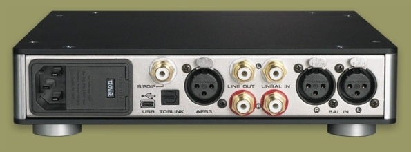

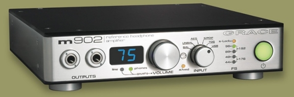

superpiki -> W ukladzie, o ktorym myslisz musisz miec wzmacniacz z wbudowanym przetwornikiem, a to juz bardziej skomplikowane niz sam wzmacniacz. Spelnieniem Twoich marzen w "sklepowym" wykonaniu jest wzmacniacz Grace Model 902. Przy okazji dostaniesz DAC i przedwzmacniacz.
Mozesz tez szukac starszago modelu 901
