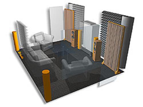

Mam pytanie. Co to za "szafa która jest między kolumnami na tym obrazku ? Ten obrazek pochodzi z tej strony:
Sa to produkty firmy AbcSoundlab. Ale w ofercie na stronie Akkusa nie ma żadnych "szaf"...

czy ma ktoś z Was wiedzę jak są obliczane takie dyfuzory jak te stojące między kolumnami?
ogolnie to chyba "ustroj akustyczny" albo dyfuzor .. sam jestem na etapie budowy pokoju audio wiec chetnie sie dolacze do pytania
moze to cos pomoze
pozdr
To "ustrojstwo" nazywa się dyfuzor (rozpraszacz) Schroedera. W tym momencie istnieje sporo rodzajów dyfuzorów, opartych o różne zasady działania (dyfuzory RPG, oparte na sekwencji residuum kwadratowego, oparte na sekwencji pierwiastaka pierwotnego, itd.). Sporo na temat dyfuzorów i ich budowy można znaleźć w książce Everesta. Temat jest rozległy, więc trudno to ująć w kilku zdaniach.
