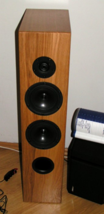

No i popełniłem moją pierwszą konstrukcje opartą na kicie Akustyka XT2 mk II
Po uwaznym czytaniu waszych sugestii pozwoliłem sobie na upgrade obudowy i okablowania.
Orginalny projekt był z 25 mm MDF. W mojej wesji to:front 18 mm MDF + 25 mm lity dab (sezonowany ponad 10 lat)
Boki 18 mm MDF klejony z 18 mm płytą wiórową pokrutą fornirem (nie jestem jescze zbyt dobry w fornirowaniu)
Góra i dół 25 mm MDF (ten fornirowałem sam), tył 18 mm MDF+płyta wiórowa fornirowana.

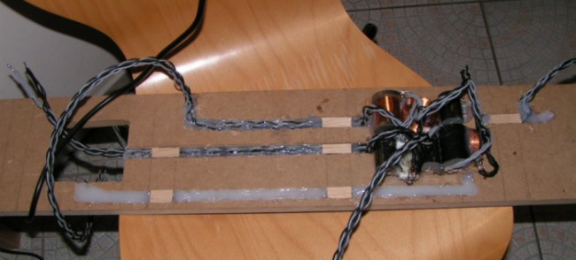

Orginalne okablowanie to kabel Jantzen ale zmieniłm na Kimber. Dodatkowo kable wpósciłem w wyfrezowane rowki w tylnej ściance żeby sie "nie merdały" a obudowe wytłumiłem mata bitumiczną (plus gabka 2 cm jak w orginalnym projekcie). Przetworniki to Vifa 25XT + 2x 18XT WH (drewniane). Układ 2,5 drożny. W "produkcji" zastosowałem wszelkie technologie z forum (frezowanie otworów ala Mc Gayver, fornirowanie klejem henkel i lakierowanie syntilor ala Henryk Piatek - bardzo cenne uwagi pozwalające na uzyskanie profesjonalnego efektu nawet amatorowi)
Wrażenia odsłuchowe w nast watku
CIEMNA STRONA MOCY C.D
kiedy wszystko poskładałem ( a zajęło mi to ok 5 miesiecy-niestety praca i brak doswiadczenia nie pozwala na szybsze działanie) i podłaczyłem to..... opadły mi ręce. Było płasko, bez basu i z "krzyczacą srednicą".
Tak to jest jak się ma wzmacniacz do kina domowego. Przez nastepne 2 godziny wyłączałem i bypasowałem wszystkie "cyfrowe upiekszacze we wzmaku i... zagrało. Ale dopiero pozyczona od kolegów akustyków końćówka mocy 2 x 100 w na V-mosach uswiadomiła sąsiadom co ich czeka w przyszłości a minie zmusiło do zamówienia kolców i płyt granitowych (podłoga z paneli rewelacyjnie się wzbudza). Generalnie - to naprawde potwory. Bardzo detaliczne a jednocześnie ciepłe (sczególnie dolny srodek). Niestety (a może stety) bezlitosnie obnażają błedy w realizacji i parę ulubionych płyt powedrowało na półkę. Traz czeka mnie budowa końcówki mocy (chyba pass aleph) i przedwzmacniacza (może lampa żeby nieco ocieplic górke), wymaina kabli głośnikowych (ciągnie mnie do kimbera) i... jakis patefonik.
ponizej zdjecia okablowania przed i po (btw jest dokładnie 160 powodów do nie stosowania kabli kimber wewnatrz-5 kabli x 8 żył x dwa końce - 80 kabelków do zdjecia izolacji dla jednej kolumny- mozna oszleć !!!)

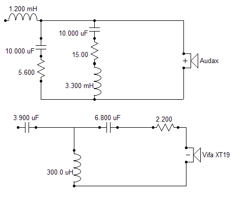

Obiecany schemat filtra dla Audax HM130Z12 i Vifa XT19
Jeżeli ktoś uzna,że chciałby więcej ekspresjiw wokalach to proponuję poeksperymentować ze zwiększeniem rezystora 15omów w filtrze RLC ( np na 22 omy)
Ta Vifa jest wyjątkowa pod warunkiem ,że nie schodzimy z cz. podziału poniżej 3kHz . Tutaj jest trochę niżej i przy głośnym graniu pojawia się cień ostrości. Na normalnych poziomach nie . Duże znaczenie ma kabel głosnikowy - polecam cieplejsze .
Jak to gra? Świetna przestrzeń - głęboka , szeroka ,poukładana , z wzorową lokalizacją , dźwięk oderwany od głosników. Średnica doskonale klarowna i wybarwiona . Gora zaskakująco dźwięczna i detaliczna- tego sie nie spodziewałaem po taniej Vifie.
Minusem jest brak podstawy basowej. Bas jest mały i nie schodzi nisko ( no ale z głosnika którego powierzchnia membrany jest 3 razy mniejsza niz przeciętnej osiemnastki nie możan duzo oczekiwać ) , natomiast szybki zwarty , bez przeciągania i buczenia . Brak masy w najniższych rejestrach powoduje ,że dźwięk staję się czasem zbyt lekki i brakuje ciepła w średnicy . Gitary są rewelacyjne ale wokale powinny mieć więcej ciała . No cóz , w założeniu miał to byc układ gdzie od dołu pracuje jeszcze jeden głosnik więc praca jeszcze się nie kończy ale jeśli ktoś ma pomieszczenie do 15m2 , słabowity wzmacniacz lampowy to jest ta Coca Cola.
Obudowa netto 5 litrów, tunel br 18cm długości, 4 cm średnicy, Przednia ścianka szerokości 16,5 między ścięciami krawędzi.

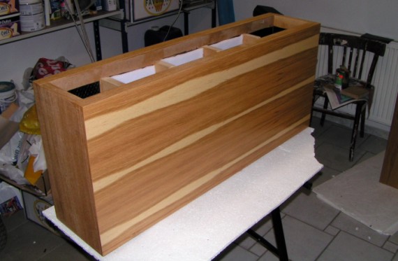

KOPIA ACUHORNOW
1. Wstep ;)
Wzasadzie nie wiem czemu zrobilem te kolumny. Gdy pierwszy raz czytalem topic o nich smialem sie glosno. Myslalem jak jeden malutki glosniczek szerokopasmowy moze dac tyle frajdy... teraz juz wiem :) Ale o tym dalej...
2. Glosniczki:
Jak kazdy dobrze widzi tesla arz 6608 ( w miom przypadku ).
Zwrotki, filtra jak narazie brak... bawie sie EQ :)
3. Budowa:
Nie powiem troszke ciezko bylo :) Wkoncu to nie jest zwykle pudlo, ze 6 scianek i heja.
Wykonczylem je korkiem ktory mialem za friko. Okropny material :P no ale jakos wyszlo. Pudlo skrecalem wkretami do plyt gipsowo kartonowych i uszczelnialem wikolem. Korek trzyma sie na kleju do wykladzin od castoramy. Lakierek to domalux do boazeri.
4. Wrazenia
Dzwiek powiem szczerze zaskoczyl mnie. Jest szczegolowy, donosny i ladny. Pare razy poczulem sie nawet jak na koncercie :)
Piosenki do odsluchu to:
- What a wonderfull word - Armstrong
- Georgia on my mind - Ray Charles
- Stand by me - Otis Redding
- Rock n roll mega mix ;)
- Illusion - Benassi
- Africa - Toto
Jakosc minimum 320kbps czesc z nich 1411kbps
Kolumienki raczej nadaja sie do spokojnej muzyczki i rock n rolla. Z technem radza sobie troszke gorzej choc i tu nie narzekam :) Co do dzwieku nawet moja Mama powiedziala ze ladnie graja :P :D :P
5. Koszta:
Taniocha :D
- arz 6608 25zl
- dechy: mdf 12mm ok 80zl z przycieciem
- wkrety: nie wiem :) Mialem w piwnicy
- kleje ok 40zl
- lakier: 20zl
- korek: mialem za free
6. Teraz pora na foteczki:
Za srebrne srubki nie bijcie. Beda czarne. Poprostu nie moglem sie juz doczekac zeby je posluchac i dalem pierwsze lepsze :D
Gdzieniegdzie wydaje sie jakby klej wyszedl. To nie klej :P Sprawdzalem 5 razy ;) Lakier sie blysnal od lampki...
