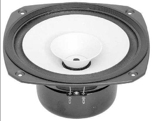

Czy ktoś zrobił (sobie) kolumny na Fostexach FE207E i tweeterze T90A?
Do ściągnięcia "Recommeded enclosures" ze schematami cięcia sklejki.
Jeden kondensator na tweeterze, hmmm? Ehhh te szerokopasmowce.
Cena do zaakceptowania - 170 Euro za FE207E i 280 Euro za T90A (ceny za pary).

Ewentualnie (nawet lepiej) FE206E. Trochę bardziej skomplikowana obudowa:
