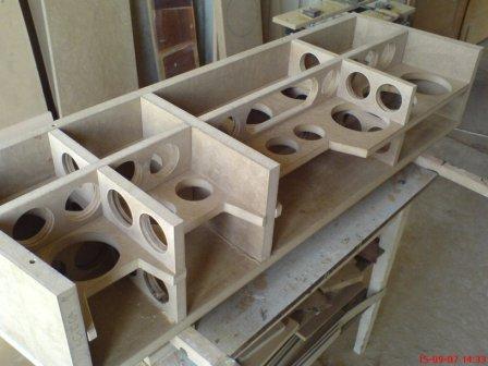

musisz dac 2x podklad na MDF. najlepiej czarny IR170
potem czarny i kilka warstw polysku. te poliuretany sa super. oczywiscie tylko pistoletem inaczej szkoda kasy i czasu.

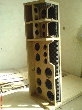

Nieźle, tylko jedna uwaga - nie wytłumiaj teraz zbyt mocno bo wyjdzie lipa. BR potrzebuje mało wytłumienia - lepiej dokładać niż wyrywać przyklejone.
ostatnio silnie wytłumiłem komorę średniotonowca, tzn bass reflex został ale tuż za głośnikiem obkleiłem watą sicanki w dziurze.. zaowocowało to zniknięciem wszelkich naleciałości, i jakby zniekształceń i powiem wam ze zaczynam zakochiwać się w moich kolumnach ;)
