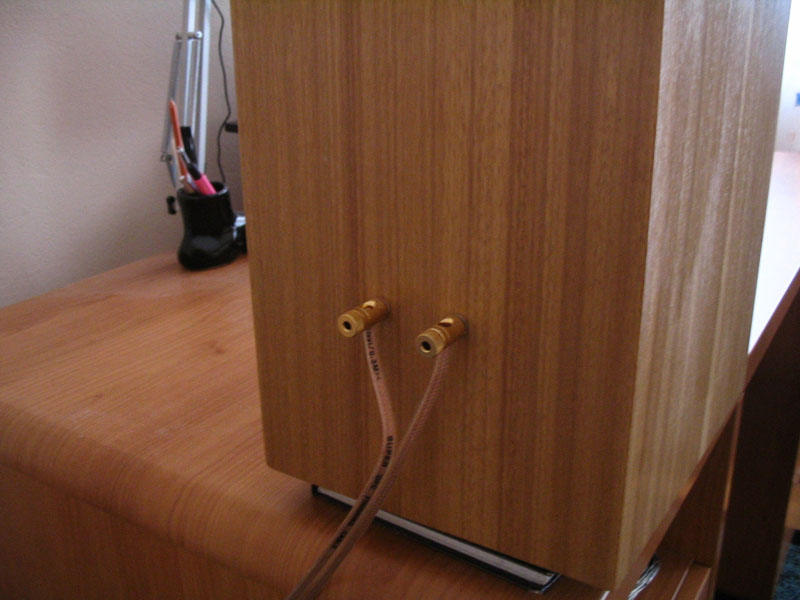

Terminal jest z Arton audio, miał badziewne te swoje terminalki więc rozwierciłem i dałem WBt ktore mam od kumpla z odzysku
8531 jest cewa 2,7mH i do masy rez 1,5 ohma + kond 47u..

Coś mi wygląda, ze musisz baaardzo uważać przy mocowaniu kabli. Szczególnie widełek.
Przy tak blisko ustawionych zaciskach to chyba tylko banany są bezpieczne.

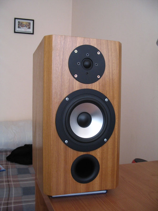

No dobra, jako że mało zdjęć ostatnio, to wrzucę swoje samoróby. Niema jeszcze nóżek, ale to tylko szczegół ;). Głośniki to Visaton Al130 i G20SC, fornir iroko, lakier półmat

stołek-> bardzo ladnie i estetycznie. razi tylko brak frezow pod glosniki... no i oczywiscie srebrne wkrety (ale to masz zamiar zmienic wiec luzik)
no i szkoda ze to nie ke25sc;)
