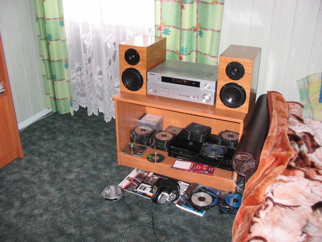

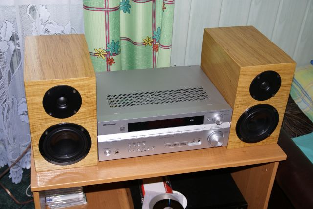

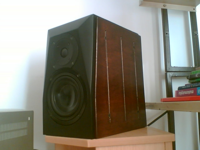

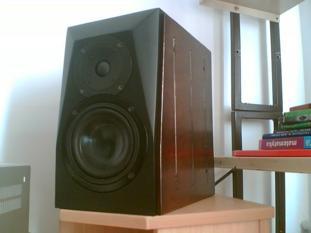

a to moja konstrukcj z ostatnich tygodni ;) arv & arn150
www.audio.lutuje.se
Trójmiasto
szukam do nich taniej zwrotki;) schemacik jest ale studenckie dochody nie pozwalaja na razie na zwrotke;) tylko tlumik na arv i kond jantzena

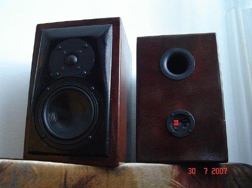

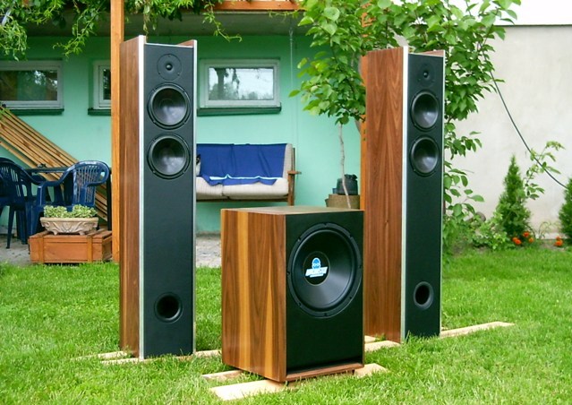

a tu z konca lipca monitorki i dawne podlogowki

Dolphin schematu zwrotki szukaj na diyaudio.pl
no i polecam ci za jakiś czas zmienić kopułkę na bardzo popularnego ostanio visatona sc10 bo ta (tvm) kopulka jest tylko "przyzwoita"
Paczki naprawdę piękne, opisz tylko jak je zrobiłeś i z czego, obawiam się jednak że wydaleś na nie węcej niż na przeworniki co jest w założeniach zlym podejściem.
Czyli podsumowując piekne kolumny i mam nadzieję że będziesz je rozwijał i powinieneś być z nich dumny.
paczki z mdfu. przod 4cm i sciecia pilnikiem ;) na to czarny mat 5 czy 6warstw.. brakuje polerki jednak na razie nie mam czasu na to... boczki sklejka 3mm z frezami po boku i bejcowane na ciemny rzech ;) miala byc to budzetowa konstrukcja i przy tym dobrze wygladac- jak sie znudzi mysle ze powinna sie sprzedac ze wzgledu na obudowy;) bardzo prosto i bardzo szybko sie to budowalo ;)

Podłogówki masz na Monacorze SPH-176? I na czym jeszcze?
Napisz o nich więcej.
Objetość obudowy, strojenie, schemat zwrotnicy? Na czymś się wzorowałeś?
Qubric:
SPH-176 + seas 25TFF H457.. obudowa niecale 20litrow strojona na 40Hz. zwrotnica by borys jest gdzies w necie;)
ale tej konstrukcji juz nie posiadam...

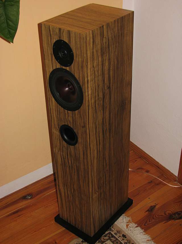

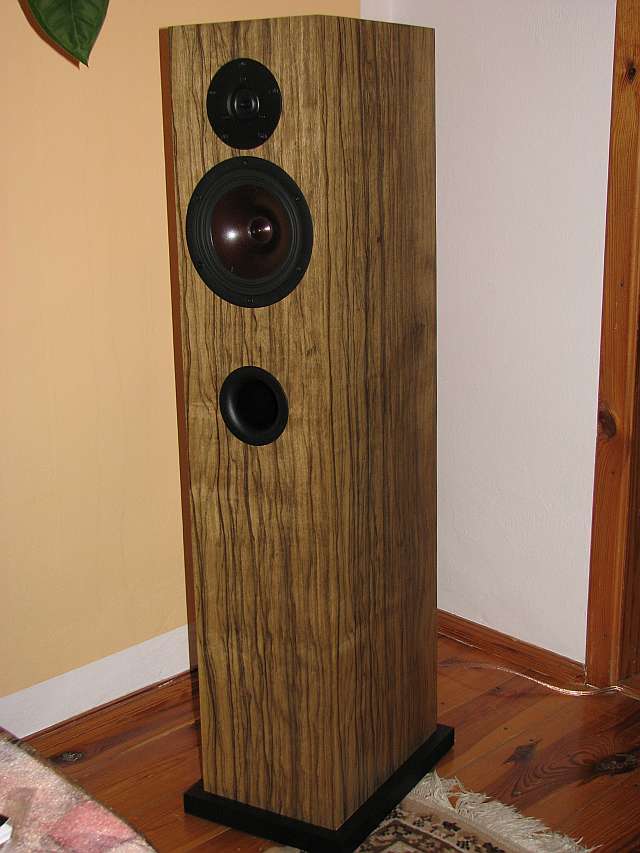

wreszcie skrzynki doczekały się oprawy graficznej ;-)
Fornir to Frake Czarne. Wdzięczny w obróbce i nieco "inaczej" wyglądający.
Co do kolumn to tak:
- 1000zł głośniki + projekt Akustyka (bałem się samemu coś tworzyć, gdyż ani nie mam doświadczenia, ani sprzętu pomiarowego, a wydać 1000 w ciemno średnio mi się uśmiechało...),
- elementy zwrotki to około 300zł (SCRy, rezystory węglowe, cewki powietrzne - wszystko z Akkusa),
- kable ok. 100zł (RealCable - nie pamietam teraz jaki model - takie posrebrzane),
- wykonanie skrzynek 500zł (MDF, kołki, kleje, wkręty, inna biżuteria, fornir, lakier, trochę narzędzi - prawie wszystko musiałem kupić, w domu miałem niewiele),
- dziesiątki godzin pracy i wrażenia odsłuchowe - Bezcenne ;-)
W sumie kwota przekroczyła nieco 1900zł, ale nie żałuję. Jak to gra? W sumie nie wiem, bo za mało w życiu słyszałem i nie mam do czego porównać. Powiem tak: w stosunku do nawet najdroższych zestawów z MM jakich tam słuchałem - moje wymiatają! I nie chodzi tutaj o moc itp. ale o przestrzeń, rozproszenie sceny poza obszar tylko między kolumnami, detale. Wiele można by pisać, ale aby powiedzieć coś konkretnie - musiałbym mieć do porównania sprzęt podobnej klasy, lub musiałby ocenić je ktoś bardziej osłuchany i doświadczony.
Jest jeszcze jedno: na chwilę obecną źródłem jest dla mnie karta muzyczna a jako wzmaka używam Radmora 5102. Myślę więc, że dopóki nie skompletuje reszty zestawu, nie odkryję potencjału tych kolumn.
Słowo końcowe: według mnie było warto.

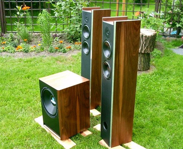

a to moje pierwsze DIY z przed kilku lat.

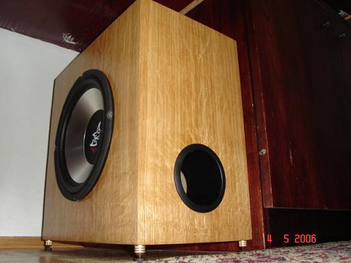

a to moj pierwszy sub:P dawno temu i szybko sie sprzedal jak posluchalem go :P
