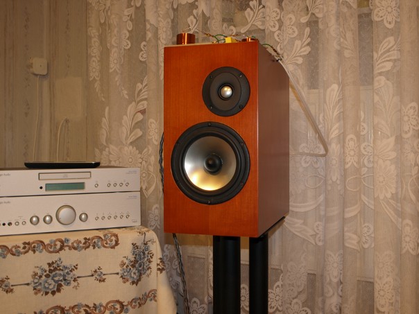

Ukończone dwa miesiące temu. Seas L18RNX/P + Seas 29TAF/W. Kolejne będą z czterema głośnikami 2 x L18 + 1 x L15 + 1 x 29TAF.
Co możesz powiedzieć o ich brzmieniu? W jakiej powierzchni grają? To Twoja konstrukcja?

Zwrotnica zupełnie inna niż u Zapha.
Jak gra ? Hm, w porównaniu do 27TBC/G ten 29TAF/W bardziej w kierunku uspokojenia i kultury brzmienia (oczywiście to nadal aluminium z mnóstwem szczegółów w prównaniu do szmaciaków). Kto co lubi. Mi się podoba.
Z 27TBFC/G nie porównuję, bo go nie słyszałem.
Cudujecie z tym pochylaniem i tyle. Zróbcie obojętnie którą konstrukcję (prosta, pochyła) i posłuchajcie, Nastepnie podłóżcie pod przód (gdy konstrukcja prosta) lub tył (gdy konstrukcja pochyła) nóżkę tak aby (pochylić) lub (wyprostować). Zróbcie ślepy test, zobaczycie czy rozróżnicie :-).

Witam ponownie.
ad. abuq1, Bassill, dywan102:
Ocena z przed 2 lat - 86/100 pkt. Ocena anonimowa, wśród studentów z kilkunastu grup. Jedna z lepszych. Jak na kogoś, kto ma przedmioty kierunkowe, gdzie wysyła się na komis po kilkanaście osób rocznie to chyba nieźle (z tym, że to co przychodzi ze "szkół" średnich kwalifikuje się w 90% na wylot).
Cambridge, to sprzęt przejsciowy, DAC i wzmacniacz zrobię sam (jak starczy czasu).
ad. marko3T:
Proporcje nie są za szczególne. Głębokość 45 cm. Ale front jest gruby 6 cm, tył 3 cm. Problemów z falami stojącymi nie ma. Obudowa podzielona jest na 3 komory połączone ze sobą tak, że odległość pomiędzy ściankami wewnątrz to 15 cm. Łącznie 18 dm3. Przestrzeń zaraz za głośnikiem (jedna komora) wypełniona w 100% ! materiałem, który ma stratność silnie zależną od f. Do 200Hz w niczym nie osłabia działania układu rezonansowego. Natomiast przy 1000 Hz tłumi już 90% (tarcie międzycząsteczkowe w materiale stratnym). Mierzyłem w osobnym falowodzie akustycznym (w obudowie się nie da).
