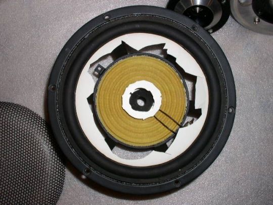

Co oprócz wyrzucenia można i warto z tym zrobić? Nie ma membrany.
Było tak:
Szkoda tego Accutona.Przymierzam się do budowy czegoś na accutonie tylko te ceny.Ja bym płakał na tym thielem.Zastanawia mnie jak doszło do takiego uszkodzenia? Przecież normalnie go traktując tzn. siedzę i słucham muzyki to się nie może wydarzyć,a może się myle.To chyba raczej uszkodzenie mechaniczne tylko że one mają siatke ochronną prawda?
Było tak: głośnik leżał na krześle i niechcący został trącony, spadł na podłogę, na dywan i niestety...
Zamierzam wkleic do niego jakąś dobrą membrane,ale na razie nie wiem jaką i skąd ją zdobyć.
