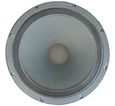

Na tym głośniku-http://www.precisiondevices.co.uk/asps/uploads/super/17.pdf- powstała taka konstrukcja;
Poprawiam link do głośnika:
Ciekawa konstrukcja, nigdy nie miałem w rękach głośnika mającego 60cm średnicy!
Wyobrażam sobie wykop i moc, jaką daje taki zestaw!

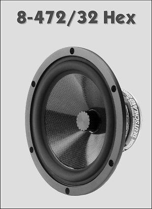

Zastanawia mnie tylko które parametry sa prawdziwe ... a to dość istotna kwestia ... te podane przez ETON na stronie czy te w linku podanym przez Henryka Piątka ... nie żebym się czepiał ale na przykład róznica w VAS = 116 litrów (zródło: Eton) a VAS = 66.2 litra (podane w tym linku ) z punktu widzenia liczenia skrzyni jest rzakłbym dość ISTOTNA ... o Qts tez nie wspomnę - relacja 0,29 do 0,40
"...Idiotów podobno nie ma aż tak wielu na świecie, ale ich niewątpliwym sukcesem jest, że tak się sprytnie rozstawili, że spotkasz ich na każdym kroku..."
Aha - zapomniałem dodac że chodzi o Etona 8-472/32 Hex
Martin:
Różnice w parametrach o których piszesz wynikają wyłącznie z różnic w jednym podstawowym parametrze głośnika - Cms (pozostałe podst. parametry to Re, Bl, Sd, Mms i Rms). Jest to parametr najtrudniejszy do kontroli i utrzymania na stałym poziomie a do tego niezbyt istotny dla prawidłowego działania obudowy basowej.
Jeżeli Vas katalogowe jest 116dm3 a zmierzone wynosi 66.2dm3 - oznacza to że podatność zawieszeń jest 1.75 raza niższa niż w katalogu - przy niezmienionych pozostałych podst. parametrach powinno to podnieść zarówno Fs jak i Qts sqrt(1.75) = 1.32 raza w stosunku do katalogu. Co też obserwujemy.
W takim przypadku jeżeli spróbujesz zamodelować obudowę dla parametrów "katalogowych" a następnie wsadzisz do niej głośnik "zmierzony" przez K&T - dostaniesz bardzo niewielkie różnice w przebiegu SPL, wytrzymałości mocowej czy impulsu - impuls się minimalnie pogorszy, wytrzymałość powyżej Fb będzie bardzo podobna, natomiast poniżej strojenia BR polepszy się i to znacznie. To ostatnie może zresztą wyjaśniać dlaczego producenci zawsze podają za niskie Fs i Qts a za wysokie Vas w stosunku do rzeczywistości...
PS. Jedyny problem to fakt, że Eton ma lekki burdel w katalogu i podaje stanowczo za niskie BL równe 6.7N/A (licząc ze wzoru BL = sqrt(2*pi*Fs*Mms*Re/Qes) wychodzi 9.3N/A a więc bardzo podobne jak w pomiarach Klang und Ton)

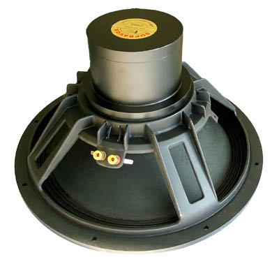

Podobno najlepsze to Supravox 400-2000:
Choć gości na jakimś forum twierdził, że staruszki Klipsch lepsiejsze, nie mówiąc o cenie...

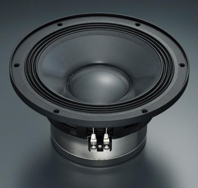

Piękna bestia.
Jakos nie moge sie przekonac do głośników z "ozdobnymi" koszami ;/ Takie bum-bum a'la zimny łokieć w lutym. No i ta cena.
