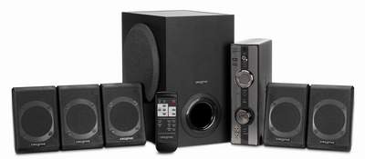

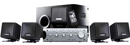

ja posiadam Creative ale DTT3500 ale to nie były te najtansze z media marktu,one sa z osobnym amplitunerkiem,i ma wyjscia na suba aktywnego,i 2 wejscia cyfrowe.z tego co wiem to t5900 nie podłączysz do dvd bo one nie maja wysc tylko wejscia sygnału,jesli chcesz podłaczyc dvd do tych głosników to najtansze rozwiazanie ze stajni creativa to takie cos
Zaloguj się, aby zobaczyć treść (możliwe logowanie za pomocą ) cena na allegro około 500zł,bo potem juz zaczyna sie cos drozszego z logitecha i takie jak ja mam tylko ze wersja nowsza za około 1500zł.Ogólnie super sprawa do małych pomieszczen,dzwiek jak na takie małe cacuszka jest niezły dosc poteznya sub potrafi nawet niezle zagrzmiec,idealny do mieszkania,moc wystarczajaca.ja dałem za moje 800zł z 2 lata temu,za ta cene to sie opłaca bo 1600zł jak było w cenniku creativa to ja bym raczej nie dał.
te z tym czarnym amplitunerkiem niestety ale maja duzo słabszego suba jak i wykonanie samych głosników inan klasa w porónaniu do DTT3500,ale za niecałe 500zł sa warte uwagi,słuchałem tego kiedys u kumpla,co prawda moc duzo mniejsza od dtt3500 albo inspire chyba 5100 nastepcy dtt3500 który juz nie produkowany ale za ta cene jest niezle.
