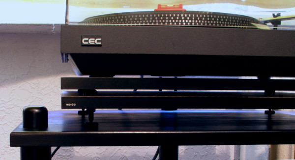

CECu dostał podstawę poziomująco-antywibracyjną i został wypoziomowany. Teraz szukam odpowiedniej sztabki - koszyk ma lekkie luzy, które mogą mieć wpływ na przesuwanie się sceny.
